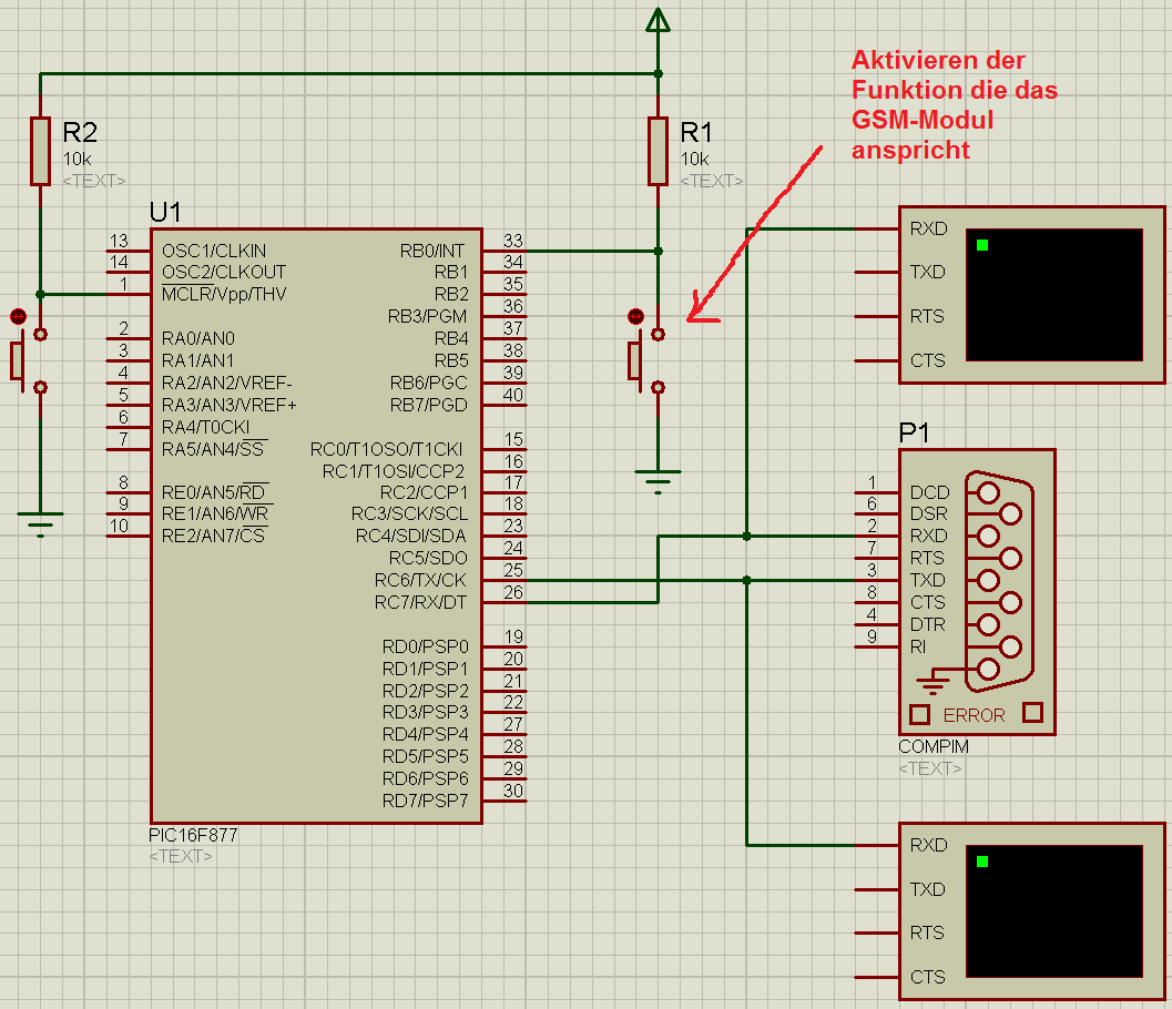

Nun versuchte ich eine kleine Schaltung in Proteus aufzubauen um den
Code den ich hier und da gefunden habe zu testen. Es gibt ja viele
Projekte dieser Art im Internet. Doch leider funktioniert das nicht ganz
so richtig.
Hier die Funktion die einen Anruf tätigen soll:

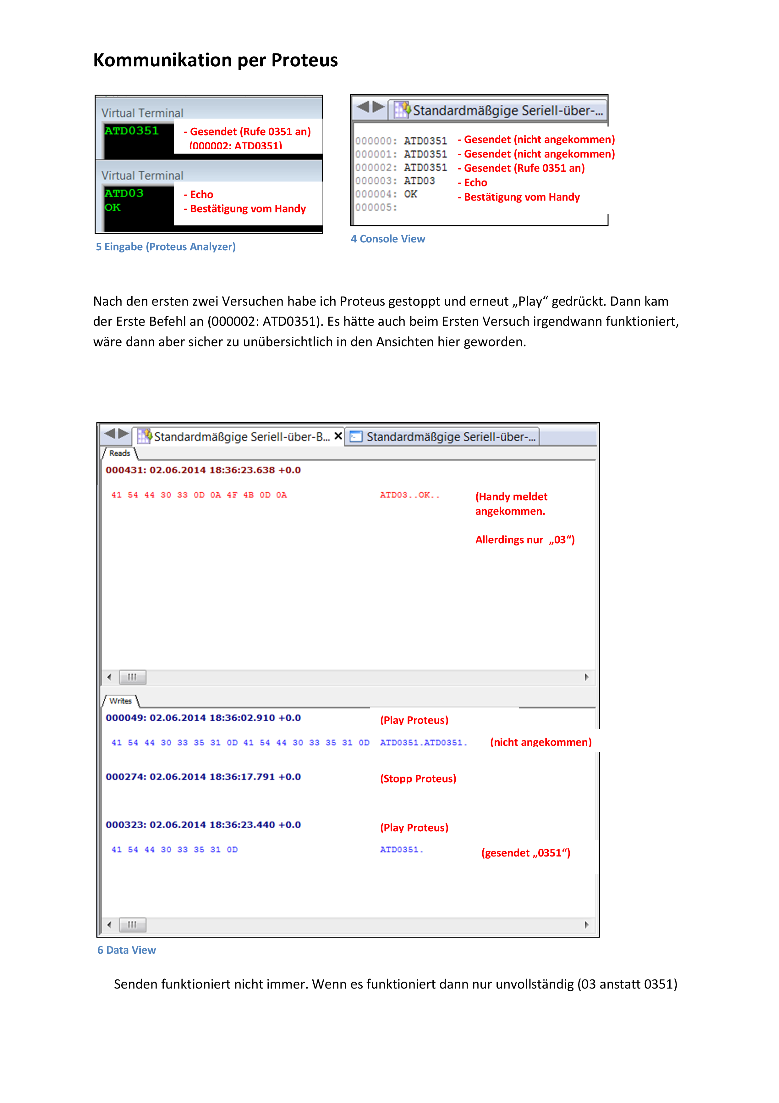

Ich überwache die Kommunikation mit dem Programm Free-Serial_Analyser.
Mir ist aufgefallen das beim Senden von Proteus aus, das Echo (vom
Telefon soweit ich informiert bin) garnicht oder unvollständig
zurückkommt. Also eben nur mit 0 oder 05 und dann ein OK darunter. Ich
gehe also davon aus, dass der Code richtig ist aber eine Einstellung des

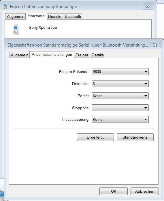

Die Kommunikation wird über Bluetooth hergestellt. Die Einstellungen
findet Ihr im Anhang.

Wenn es mit einem Terminalprogramm geht, dann muss es mit den selben
Schnittstelleneinstellungen auch von einem anderen Device (Proteus)
gehen.
Das Echo vom GSM stört erst mal nicht, es sei denn du willst/must das
was das GSM-Modul zurückgibt auswerten,dann ist die Auswertung ohne Echo
natürlich einfacher. Andererseits kann man das Echo natürlich auch
verwenden um zu zu überprüfen ob am GSM-M. alles angekommen ist.
Überwache doch mit dem Serialportmonitor erst mal die Daten IN Richtung
GSM-M.
Wie sieht die Verbindung vom Proteus, Laptop und Bluetooth genau aus?
Bluethooth wird Seriell/per USB am Laptop angechlossen - oder Bluetooth
intern? Proteus wie am Laptop angeschlossen Seriell/USB?
Sascha

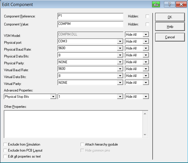

Die gesendeten Daten von Proteus habe ich schon beobachtet. Die sehen
genau so aus wie die von Tera Term. Ich kann ja mal ein paar Bilder
hochladen.
Das Bluetooth-Modul ist im Laptop integriert. Beim herstellen der
Verbindung zwischen Handy und Laptop wurde COM3 und COM4 aktiviert oder
eben von Windows zur Kommunikation festgelegt. Die benötigten Treiber
installierte Win7 selbstständig. Den Proteus Schaltplan hatte ich nicht
hochgeladen. Ich nutze aber den "COMPIM" Baustein. Der greift auf die
COM-Ports des Computers zu.

So. Habe mal ein paar Screenshots gemacht von beiden Wegen der
Kommunikation. Also per Terminal Programm und per Proteus.
Die Befehle die auf den COM geschrieben werden sehen für mich identisch
aus.
Habe es noch mehrmals per Proteus "Klick auf Button" im Schaltplan
probiert. Meist wird nur "ATD" übermittelt. Einmal hat es allerdings
auch geklappt das 0351 gewählt wurde.
Weiss ja nicht ob man im Proteus noch Stopbits einstellen muss, bei dem
COMPIN Baustein (Virtueller COM-Port Proteus)
Hoffe das hilft euch weiter beim Tipps geben. Ich weiss gerade nicht wo
ich noch nachschrauben muss ;-)
Und das mit dem Zahlendreher war für Sebastian. Hatte mich verlesen beim
Namen. Tschuldigung ;-)
