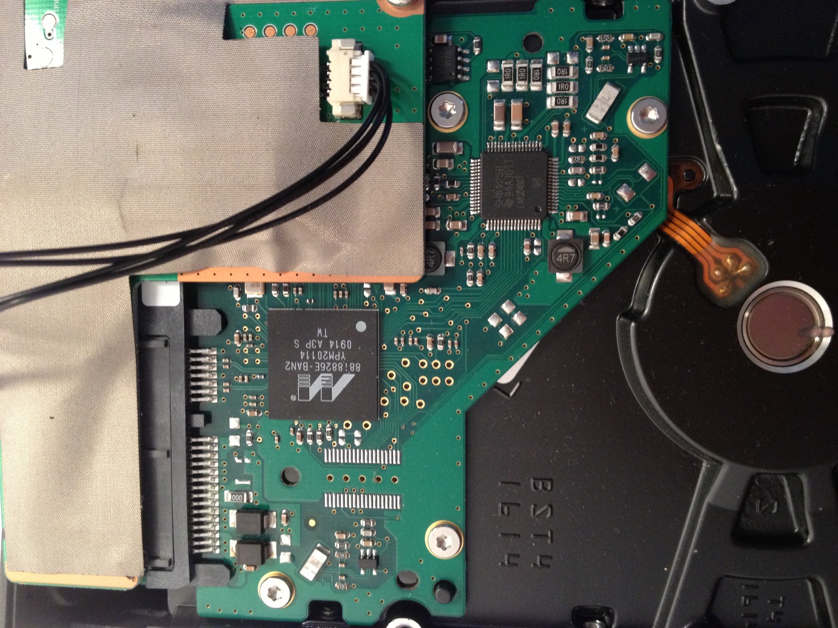

ich habe euch mal ein paar bilder gemacht.

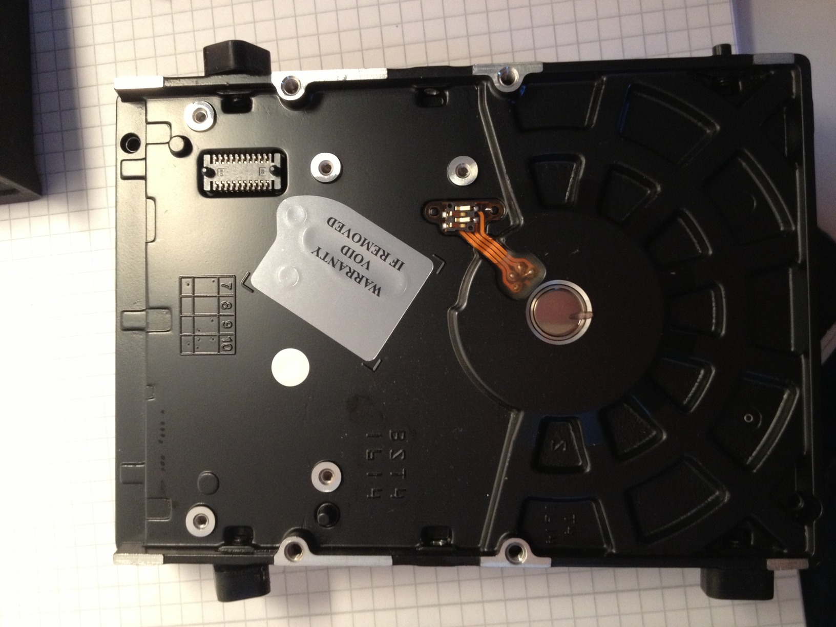

Die Elektronik hast Du schon abgebaut. Bilder vom inneren der Platte
werden NICHT benötigt.

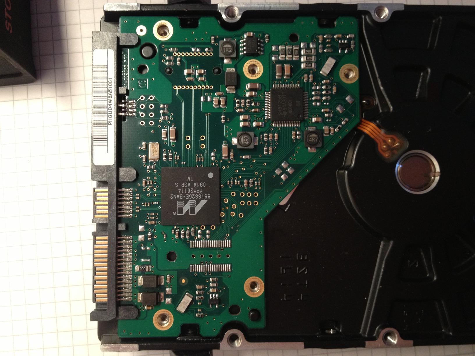

Die 2 Dioden sind die schwarzen Malze im ersten Bild unten links am
Spannungsversorgungsanschluss.

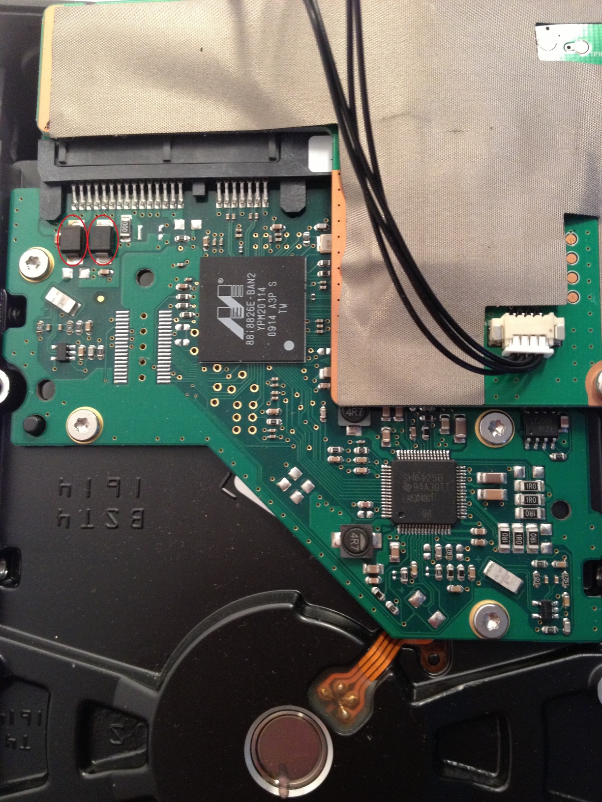

Vielen Dank erstmal für die schnellen Antworten.
Sind die beiden von mir markierten Stellen die Dioden?

So, hab dann mal gemessen:
an der Diode oben links kommen bei dem Diodentest im Messgerät folgende
Werte:
002, wenn man es umgekehrt ranhält auch der Wert 002, bei beiden malen
piept das Gerät.
Bei der Diode rechts daneben: 931 und 542, hier piept das Messgerät
nicht.
Wie kann man diese Werte deuten?
welche Diode der beiden ist defekt? oder sind sogar beide dioden defekt?

Wenn das MM im Dioden- oder Durchgangstest nur 002 anzeigt (was
üblicherweise 2mV an den Meßspitzen bedeutet), dann ist ganz gewiß ein
Kurzschluß vorhanden. Dieser geringe Wert kann nicht durch die
vergleichsweise hochohmige Festplattenelektronik an der Stelle
verursacht werden, wenn die nicht selbst einen satten Kurzschluß hat.
Aber das ist ja erstmal nur eine erste Prüfung, und zeigt uns, daß
vermutlich die eine Diode einen Kurzen hat, und die ander vermutlich
noch ok.
Die vermutlich kaputte Diode kann man ja jetzt auslöten, und dann
nochmal prüfen ...
>Dann könnte die Platte wider Erwarten weiter funktionieren.
Diese Dioden sind wider Deines Erwartens rel. häufig das Problem, und
die HD funktioniert ziemlich häufig wieder bestens, wenn die vermutlich
kaputte Diode entfernt wird.

Gast #3677775
Da du die Warnungen bezgl. deiner Daten eh nicht ernst nimmst und dem
Basteltrieb freien Lauf lässt:
> Werte:
> piept das Gerät.
Schluss. Sowas bringt die übrige dranhängende Schaltung nicht zustande,
also runter damit. Damit du keinen Lötkolben kaufen musst, mit dem du
ohne Übung sowieso mehr kaputt machst als in Ordnung bringst, noch mal
der Tip von oben: Kneif sie vorsichtig weg, an den Anschlußfahnen
reicht. Bevor dann wieder bestromt wird, vorher nochmals auf den Pads
messen, ob der Schluss weg ist!
> nicht.
Ist OK so.
Miss nochmal den null-Ohm-Widerstand (000) oberhalb der Dioden, der muss
Durchgang nahe null haben. Wird gerne mal als Sicherung missbraucht,
sowas ;)

OP #3678547
Hallo liebe Leute, im besonderen hallo lieber Dirk :-)
Ich habe am gestrigen Tage die Diode links oben mit den Werten 002 von
der Platine mit einem Lötkolben und einer Pinzette entfernt. Es war echt
schwer die Diode zu lösen, da das Lötzinn mit denen die Schutzdiode
befestigt war nicht sehr leicht geschmolzen ist. Hab den Lötkolben eine
gefühlte Ewigkeit an die Anschlüsse gehalten und es aber dann gelöst
bekommen.
Anschließend habe ich die externe Festplatte wieder ins Gehäuse gebaut
und sie in Betrieb genommen. Und Tadaaa sie lief an und wurde prompt
erkannt und ich konnte die Daten sichern! :-)
Ein riesiges Dankeschön geht raus an alle diejenigen die mit
KONSTRUKTIVEN Beiträgen versucht haben mir zu helfen.
@ Dirk: ja mir waren die Daten auf der Festplatte sehr wichtig,
allerdings habe ich auch nicht das Geld gehabt sie zu einem Datenretter
zu geben, der ein paar hundert euro, wenn nicht gar tausend euro dafür
nimmt die Daten zu sichern. Letzten Endes hätte er nach dem Messen auch
lediglich die Schutzdiode entfernt und dafür einen unverhältnis mäßig
hohen Verdienst gehabt. Die Leute werden hier mit den hohen Preisen
meines Erachtens in ihrer Notsituation abgezockt. Deswegen ist es toll,
dass es solche guten Foren wie dieses hier gibt :-). Mir blieb letzten
Endes nichts anderes übrig als es selbst zu versuchen die Festplatte zu
reparieren.
Das mit dem Anschließen der Festplatte direkt am PC und zu schauen ob
sie auf diesen Wege noch funktioniert, wurde mir sogar hier im Thread
und in diversen anderen Threads "empfohlen". Das diese Methode
allerdings Schaden anrichten kann war mir in dem Moment nicht bewusst,
da bis zu diesem Zeitpunkt keine Antwort auf diesem post gefolgt war.
Trotzdem geht auch nochmal ein dickes Dankeschön an Dich raus!
Eine Frage habe ich allerdings noch.
Kann man sich so eine Schutzdiode nachkaufen und sie wieder einsetzen?
Ist es zu empfehlen das zu machen? Wenn ja wie nennt sich diese Diode
genau? Kann man die Festplatte noch so als interne bzw externe
Festplatte weiter verwenden oder soll man sie lieber entsorgen?
#3678585
ohhhhh, da schau einer an.
Bei 002 im Diodentest in beiden Richtungen ist die durch.
Die HDD dann an einen PC zu stecken, ist ein Garant für einen Absturz
des PC wegen Abschaltung des Netzteils im laufenden Betrieb.
Die Diode sollte trotzdem ersetzt werden.
ist eine Surpressor Diode mit 12V.
#3678593
Congratulations!!!
Ja, diese Diode kann man nachkaufen.
Was steht denn drauf, wie heißt sie?
Diese Diode ist wichtig, wie du hier leidvoll feststellen musstest.
Ohne Verpolungsschutz wäre mit Sicherheit viel mehr zerstört worden.

#3678596
Go Lana schrieb:
> Nimm irgendeine schnelle Shottky-Diode im DO-214AA-Gehäuse. Die gibt es
> bei Conrad.
Die wäre völlig nutzlos. Suppressor-Diode mit Spannungswert etwas
oberhalb der betreffenden Versorgungsspannung verwenden. Stand da was
drauf?
Die Funktion ist nicht beeinträchtigt, wenn die Diode fehlt. Nur ist die
nächste Überspannung dann die letzte.
