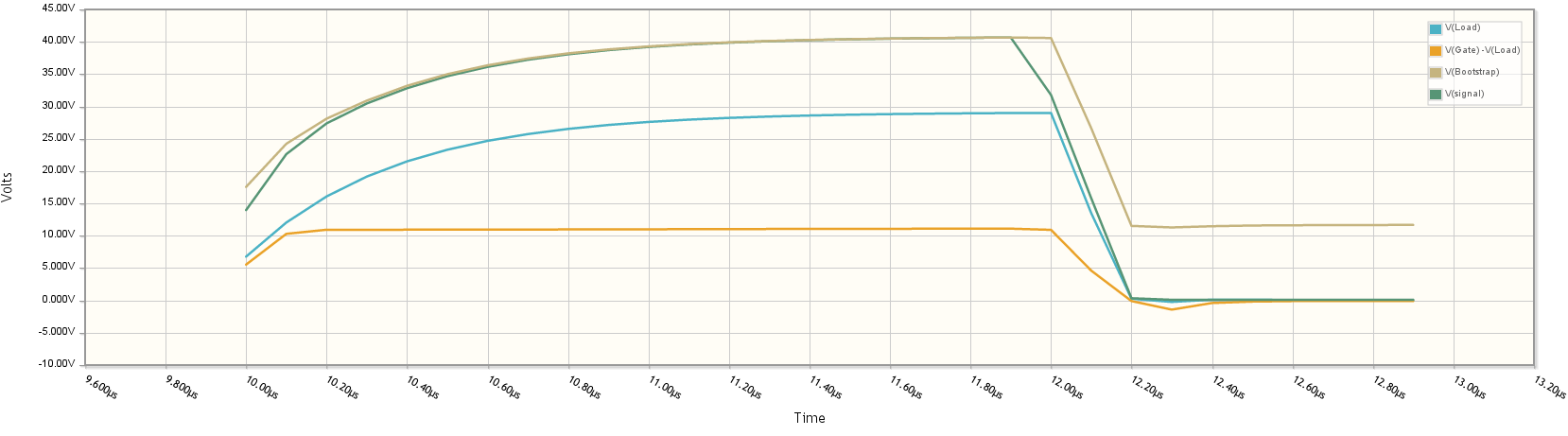

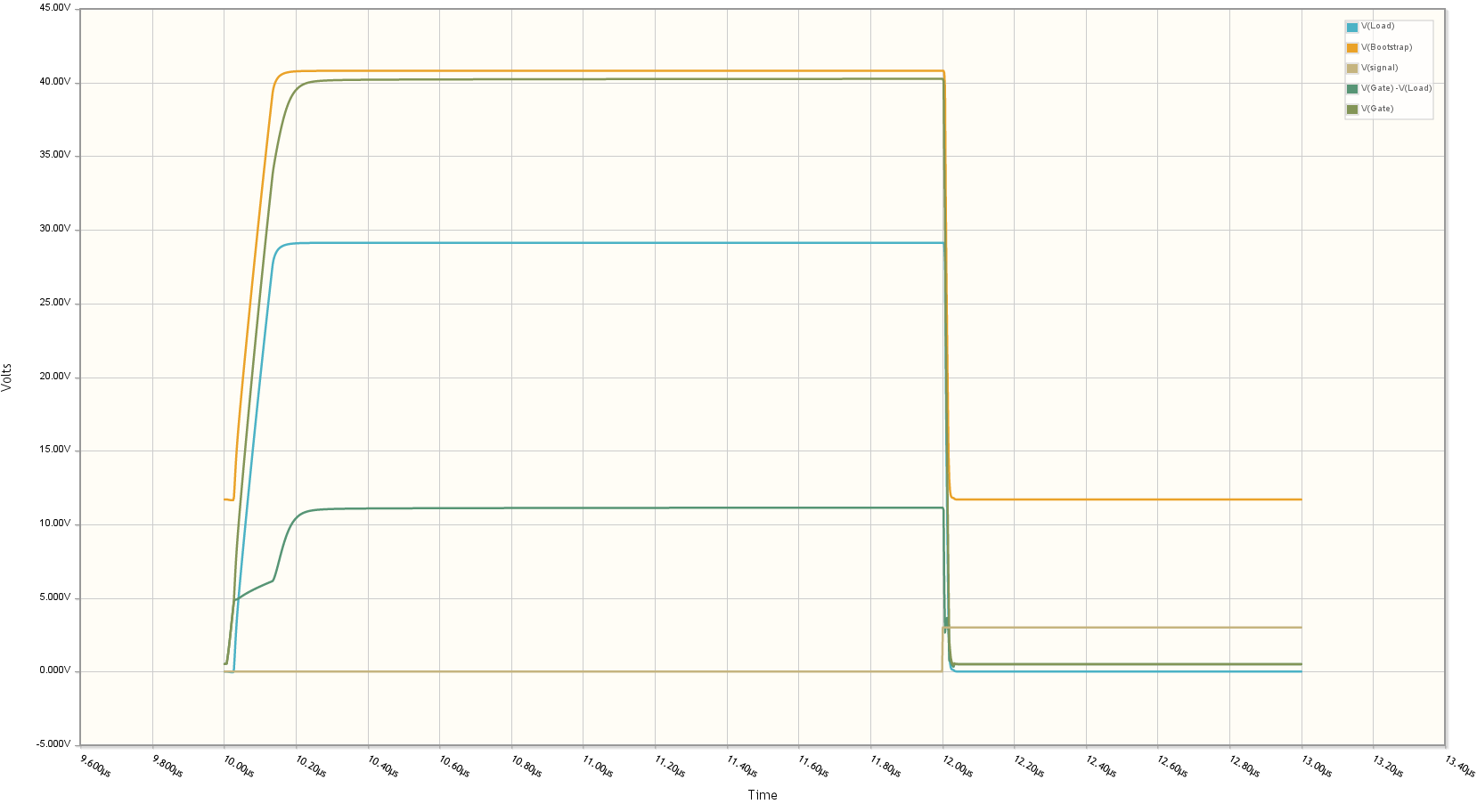

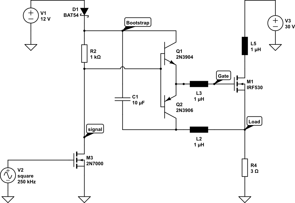

Hallo Forum,
ich moechte einen n-channel Mosfet in der Highside mit f=250kHz
ansteuern und bin mir unsicher, ob das funktioniert wie gedacht.
Die Versorgungsspannung meines Treibers ist dabei 3V - 12V. Der
Leistungsmosfet selbst steuert 3V - 40V. Die kommerziellen Treiber
koennen den Spannungsbereich leider nicht.
Im Anhang sind Screenshots meiner Simulation von
https://www.circuitlab.com/circuit/pn9dg3/highside-driver/
Was ich mich frage ist, ob ich durch meinen Pegelwandler M3 nicht das
Gate zerschiesse? Schliesslich ist das Gate auf den in der Simulation
verwendeten 30V + V_GATE und ich ziehe es runter auf 0V, d.h. es liegen
-30V am Gate an, -20V verkraftet es.
In der Simulation tauchen aber keine negativen Werte auf.
Wo ist mein Denkfehler?
Gast #3677140
Das Gate von M3 wird doch keine 30V bekommen? Verstehe ich nicht, das
wird doch normalerweise nur von ner Logik angesteuert...
Was aber jetzt schon klar ist: M3 wird nicht schnell genug öffnen, habe
genau sowas schon mal gebaut. 100KHz wären schon schwierig.
(Firma: dl1bg) #3677145
>> ob ich durch meinen Pegelwandler M3 nicht das Gate zerschiesse?
das sehe ich auch so.
Wenn in deiner Schaltung ernsthaft Strom fließt (30 V / 3 Ohm), dann ist
das die klassische Stelle für einen Optokoppler. Dieser trennt dann die
"verseuchte" Umgebung des Leistungsteils (incl. Bootstrap) von der des
Steuerungsteils.
Bernhard
Gast #3677180
Also bei der gesamten Schaltung wird kein Gate zerschossen. Wichtig wäre
nur, daß die 12V vor den 30V anliegen, sonst ist M1 schön im linearen
Bereich...
OP #3677746
Der BSS138 ist stellvertretend fuer einen Kleinsignalfet. Bei
Q_G_total=0,8nC aus dem Datenblatt des 2N7002 ist tau = 800ns. Das ist
mir schnell genug, der FET leitet schon wesentlich frueher. Probiert
habe ich es auch.
Und das ist der Knackpunkt ;) Die Simulation sagt nein. Wieso nicht? Wie
kann ich das 'fixen'?
Ich habe mir ueberlegt, dass in der Simulation FET-Source sehr schnell
nach unten sinkt, wenn das Gate auf FET-Source gezogen wird. D.h. das
Gate hat in der Simulation keine Chance, negativer als Source zu werden.
In der Realitaet sieht das durch parasitaere Effekte anders aus.
Gast #3677882
Die Gate Source Spannung von M3 wird wahrscheinlich durch ein
Logikschaltung vorgegeben und liegt damit immer im sicheren Bereich.
Das Gate von M1 wird beim Entladen über Q2 mit der Source von M1
verbunden. Wie soll da jemals das Gate negativer weren können als die
Source?
Mit einer induktiven Last könnte beim Ausschalten die Source von M1
"nach unten gezogen" werden. Wenn das passiert, wird UGS für M1 wieder
positiv und der FET öffnet wieder bis der Strom durch die induktive Last
abgesunken ist. Wieder kein Problem mit negativem UGS.
Mit einer großen kapazitiven Last sinkt die Source von M1 beim
Abschalten nicht nach unten, dann wäre tatsächlich die Basis von Q2 in
Gefahr (weil der Strom über die Basis-Kollektor Strecke fließen und
nicht durch einen Widerstand begrenzt würde). Hier könntest du
tatsächlich noch einen kleinen Widerstand spendieren.
Erkläre bitte mal genauer, welche parasitären Effekte konkret zu UGS <
-30V führen könnten.

Gast #3677944
Diode D1 ist unnoetig, weg. Die 12V ist das hoechste der Gefuehle fuer
den Emitterfolger, also kann das Gate des N-Fetes am Ausgang auch
hoechstes 12V bekommen, also bekommt die Last hoechstes 7V je nach
Gatethreshold der Fetes.
die Schaltung ist Schrott. Der Gegentakt Emitterfolger muss auch an 30V
laufen. Also V1=V3. Und der Ausgangsfet M1 muss ein P-Fet sein.
Gast #3677960
Die Pointe ist wohl, dass C1 mit dem Source verbunden ist. Bei
Spannungen grösser 12 V, also wenn der Bootstrap läuft, ist er die
Spannungsquelle für das Gate und die kann nicht negativer werden, als
das Source, eben weil C1 mit dem Source verbunden ist.

OP #3678190
Das ist ein highside Treiber fuer einen n-channel-Fet. Danke an 0815,
der das schon erwaehnt hat.
0815 schrieb:
> 800ns haben in ner digitalen Schaltung für 250KHz nichts verloren. Das
> ist nicht mehr nur unsportlich, sondern eine große Belastung für M1.
Ja, stimmt. Das war aber eher eine Abschaetzung nach oben. Praktisch
wird es weniger. In meiner letzten Simulation sind es < 200ns, und der
Leistungsfet M1 leitet schon lange vorher. Da mache ich mir keine
grossen Sorgen.
Genau da ist meine Sorge. Der Totem-Pole-Treiber wird vom
Bootstrap-Kondensator C1 versorgt, ja. Aber das Signal fuer diesen
Treiber ist weit unter Source.
Danke an alle. Ich werde es wohl aufbauen und mit dem Oszi quaelen. Ich
gehe davon aus, dass es funktionieren wird. Das ist uebrigens der obere
Teil einer halben H-Bruecke fuer einen synchronen buck-converter.
Im Anhang nochmal die Simulation mit etwas Dreck.
