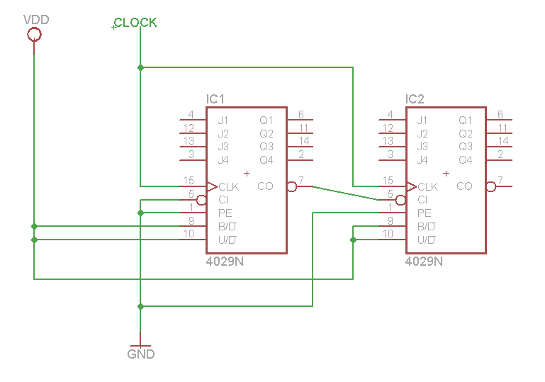

Hallo Forum,
ich versuche einen Zähler aus (final 4, jetzt testweise 2) kaskadierten
4029 zu bauen. Das grössere Ziel des ganzen ist ein per IO-warrior
einstellbarer Frequenzgenerator (Frequenzabnahme und -verstärkung am
"carry out" des letzten 4029).
Nach aktuellem Stand (siehe Anhang, dieser zeigt einen AUSSCHNITT der
Schaltung) wird zwar gezählt, allerdings weiss ich nicht, wie ich die
einzelnen Zähler zurücksetzen soll, um die erwünschte Einstellbarkeit zu
gewährleisten. Daher hängen die "preset enable"-Eingänge im Bild alle
auf Masse.
Ich bin für Hilfestellung in jeder Richtung dankbar und hoffe, meine
Beschreibung war detailliert + vetständlich genug ;)
(den Schaltplan-Ausschnitt als EAGLE-Datei kann ich auch bereitstellen,
allerdings habe ich die Anhangsregeln so verstanden, dass nur Bilder
erlaubt sind...)

OP #3677515
Ich möchte nach der erstgenannten Methode zurücksetzen, wenn der Zähler
überläuft (ich lade wie gesagt mittels IO-Warrior)
Dafür habe ich pro Zähler das invertierte "carry out" an den jeweils
eigenen "preset enable"-Eingang gehängt.
Allerdings werden derzeit scheinbar die Eingänge JAM1 und JAM2 vom
zweiten 4029 nicht korrekt ausgewertet (keine Änderung des Signals am
carry out des 2ten 4029)
OP #3678379
Uwe schrieb:
> J1, J2, J3, J4 von alle 4029 auf GND,
> Letzter Carry out auf PE von allen 4029.
wie soll ich die 4029 vorladen, wenn alle auf GND hängen?
warum den letzten carry out nicht invertieren? (standardmäßig ist der
carry out auf high und ein high am PE hält das zählen an...)
Gast #3678429
Du hast was von zurücksetzen gesagt also reset (reset heißt auf 0 setzen
bei FlipFlops).
Weil ich mir das alles nicht so genauc angeguckt habe, da muß natürlich
ein Inverter zwischen.
Und es wäre einfacher den Teilungsfaktor Einzustellen wenn du ihn
Runterzählen lassen würdest und ihn halt mit einem wert Vorlädst.
OP #3678435
> bei FlipFlops).
Ich habe "zurücksetzen" gesagt und meine damit das Laden des an J1-J4
anliegenden wertes.
Auch mit runterzählen tritt mein Problem auf, das habe Ich bereits
probiert...(Ich wüsste auch nicht, was daran einfacher sein soll)

Gast #3679203
Was für ein Problem den! Du sollst den letzen Carry out durch einen
Inverter schicken und den Ausgang auf alle PEs. Ist doch wohl klar wie
Kloßbrühe.
Verstehe nicht was du für ein Problem hast.
Gast #3679207
Achso und wegen dem Runterzählen:
Sagen wir mal du hast einen 1MHz Takt und willst durch 151 teilen
welchen Wert lädst du da rein in deine jetzige Schaltung?
Und danach mach das ganze Gedankenexperiment noch einmal wenn du
Runterzählen würdest!
OP #3683186
Das sorgt dafür, dass jegliche Vorladung an allen 4029 ausser dem
letzten ignoriert wird (und immer über ihren vollen Bereich zählen statt
dem voreingestellten Wunschwert).
