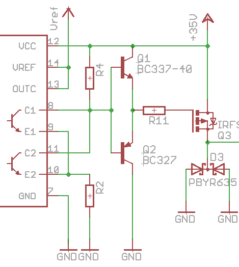

bin i.M dabei ein sekundär geregeltes Schaltnetzteil zu entwickeln auf
Basis des TL 494 und bin mir nicht sicher ob meine Vorstellung so
funktionieren kann. siehe eaglefile
Bitte um Überprüfung und ev. Hilfestellungen.
danke im Voraus falker

Hi Helge,
da Trafos nach der Gleichrichtung bis zu 45V/DC haben, wollte ich die
Regelung von der Ausgangsspannung trennen. Anbei meine Korrekturen und
ein pdf der Schaltung
Grüße
dein Schalttransistor ist etwas komisch gezeichnet: ist die Source nun
oben wo der Gateanschluss rauskommt (also Source an 35V ) oder unten
(also Source an der Spule).
Wie auch immer: wenn der TL949 am Ausgang nur zwischen 0 und 24V treiben
kann, dann wirst du damit keinen MOSFet ansteuern können, der 35V
durchschalten soll.
Genau da ist das Problem. Soll der PMos aus gehen, muß der Treiber bis
annähernd an die Betriebsspannung kommen.
Bei 45V Leerlaufspannung ist leider der Trafo etwas groß gewählt für den
TL494. Ist das auch der Fall, wenn Kleinkram wie Betriebs-LED o.ä.
angeschlossen sind? Oder lassen sich vielleicht sogar ein paar Windungen
von der Sekundärseite entfernen..?? Bei manchen Trafos in offener
Bauform geht das ja.
Das wird so noch nicht funktionieren - der MOSFET kriegt fast die vollen
35 V am Gate, wenn das IC gegen GND Schaltet. Ein der Schaltungen davor
klappt fast, wenn man statt der Versrogung vom IC die 35 V für die
Treiberstufe nimmt.

Hallo Ulrich, mir ist nicht verständlich warum das Gate mehr als 18V
bekommt, da eine ZD eingebaut ist.
Kannst Du mir deas erklären?

app. hab noch einen R100 zwischen Emitter und Gate eingefügt.
Wenn man die Datenbläteter vergleicht ist zum 594 von der Vcc von max
41V
kein Unterschied!
Mich interessiert eigentlich nur ob in meiner Schaltung weitere Fehler
sind, eventuelle Anpassungen der Spannungsteiler sind sicherlich noch
nötig.
Grüße falker

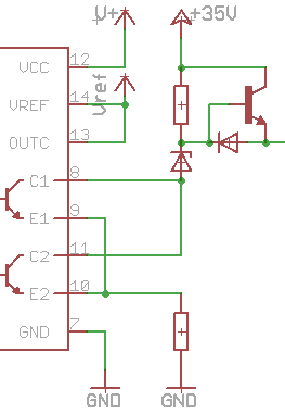

Es fehlt ein Widerstand von E1/E2 nach GND. Der Steuerstrom ist nit
begrenzt.
Übrigens ist auch die Kollektorspannung des TL494 auf 40V begrenzt. Das
ließe sich notfalls durch eine Z-Diode wegbekommen. Schaltungsidee wie
im Bild. Mit z.B. 2x1kΩ, Z-Diode 10V ist die Gatespannung im erlaubten
Bereich.
Hallo Helge, danke Dir!
die Änderungen habe ich umgesetzt. Bist Du die sicher das es
funktioniert,
sehe da irgendwie ein Problem mit der Z-Diode an dieser Stelle
Grüße falker
