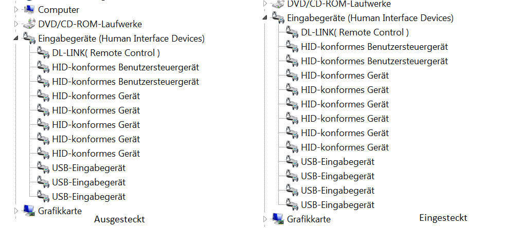

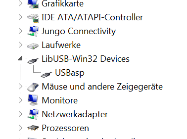

Gast #3679788
Ich hab nach Legacy Hardware gesucht und dann den Treiber installiert,
nur jetzt wird der USBasp zwar angezeigt, doch wenn ich ihn ausstecke
wird er noch immer angezeigt, was ja heißt dass der Treiber eine
virtuelle Hardware erstellt oder?
Am angehängten Bild zu sehen.
Ich weiß nicht welches Gerät im Gerätemanager der Programmer ist, da de
Name nicht angezeigt wird, kann ich das irgendwie herausfinden?
Wenn ich den Programmer anstecke kommt ein Eingabegerät dazu, weiß aber
nicht was der Programmer ist.
Durch das deinstallieren und neuen treiber installieren müsste es ja
dann gehen?

Gast #3680909
Hab jetzt nach durchsuchen unzähliger Bewertungen etc. eine tolle Lösung
gefunden!
Mit der Software PROGISP
(https://dl.dropboxusercontent.com/u/2123459/Electrodragon/progisp1.72.rar)
kann man die Hex Datei die man gerade bearbeitet laden und beim
kompilieren der Datei im Atmel Studio wird die Datei automatisch auf den
µC geladen.
Original Treiber funktioniert mit der Software auch  perfekt und Fuses
setzen, EEPROM flashen etc. ist alles gar kein Problem.
Danke für eure Hilfe!
