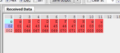

ich habe folgendes Problem und befasse mich schon fast 2 Wochen damit.
Zur Erklärung: Ich möchte ein RS485-Netz aufbauen.
Nun habe ich mir ein Protokoll ausgedacht, welches ich erstmal über
einen Sniffer lesen möchte. Aber daran hackt es schon.
Ein Atmega32 soll 10 Zeichen nacheinander auf den Bus senden. Sie liegen
in einem Array von uint8_t
Danach soll er über Interrupts in den Receive-Modus wechseln.
Wenn ich allerdings über den TXC (Transmit Complete) Interrupt den
MAX481 umschalte bekomme ich eine \0 auf den Bus.
Wenn ich den MAX 481 auf Transmit stehen lassen, kommt nach kurzer Zeit
nur noch Müll über den BUS. Obwohl TXEN, TXCIE und UDRIE schon
deaktiviert wurden.
Das letzte Byte wurde auch gesendet, sonst wird wird der TXC-Interrupt
ja nicht ausgelöst.

Leider schickt der µC trotzdem noch eine 0x00 mit.
Hier sind TXEN und RXEN nun die ganze Zeit auf 1.
Und diese 0x00 kommt nur dann, wenn ich umschalte. Wenn ich auf Transmit
stehen bleibe, kommt nur noch Datenmüll. Also irgendwelche Zeichen, die
ich nicht ansatzweise versenden möchte und auch nicht in meinem Code
setehen.
Gruß Mike

Gast #3679665
Mike schrieb:
> Ich habe es jetzt auf folgendes Code gekürzt.
Der sieht gut aus.
Das bezweifele ich. Nicht, daß da ein Nullzeichen zu sehen ist, das mag
schon sein, aber daß der µC eins sendet.
Eben.
Beide Effekte können auf die gleichen Ursache zurückgehen: fehlende
Potentialtrennung zwischen Sender und Empfänger und/oder fehlende
Terminierung der RS485-Strecke.
Da du für den Testbetrieb wohl keine 100m Kabel ausgerollt hast, um
Sender und Empfänger an hinreichend unterschiedliche Potentiale zu
bekommen, würde ich mal auf fehlende Terminierung als Ursache tippen.
Ja, 120Ohm-Widerstände an der richtigen Stelle können wahre Wunder
bewirken...

Ja genau er schickt quasi 11Byte. Vorgespannt? Also Pullup und Pulldown
Widerstände? Die sind auf jeden Fall mit 680 Ohm drin.
Jürgen D. schrieb:
> Das 0x00 wird nicht vom Prozessor gesendet. Durch das Abschalten
> des 485
> Treibers meint der Empfänger noch ein Startbit empfangen zu haben. Das
> ist aber nur Datenmüll, sowas sollte deine Empfangssoftware einfach
> ignorieren.
Also ist das normal? Das wirft natürlich nur meine ganze Auswertung für
den Anfang durcheinander.
Würde ich dann beim Empfang direkt abfragen, ob es um das Startzeichen
handelt ja?
Danke.
Gruß Mike
#3679690
Mike schrieb:
> Hallo zusammen,
nein das ist nicht nomal. Pullup/-down richtig rum? Im Ruhezustand (alle
auf Empfang) sollte am Ausgang des MAX Richtung µC +5V liegen!
> handelt ja?
genaugenommen empfängst du kein Null-Byte, da am Empfänger durch eine
Flanke ein Frameerror entsteht. Die meisten Terminalprogramme zeigen
aber keine Fehler an, sondern eben ein Datenbyte.
Wenn du beim Empfang mit dem µC die Fehlerbits beim Empfang ordentlich

Mein Terminalprogramm kann auch Fehler anzeigen. Die Geschichte ist sehr
rot.
(siehe Anhang)
Das ist doch wahrscheinlich auch schon nicht normal oder?
Gast #3679751
> rot.
> (siehe Anhang)
"Falsches" Frameformat eingestellt.

Danke, aber leider sprechen alle die gleich Sprache. Beide Teilnehmer
laufen auf 8N1. Daran habe ich nämlich auch sofort gedacht.

wenn ich das richtig sehe ist immer nur das erste Byte fehlerfrei.
Zeig doch mal deinen Code, incl. UART-Init, wie du ihn jetzt verwendest.
