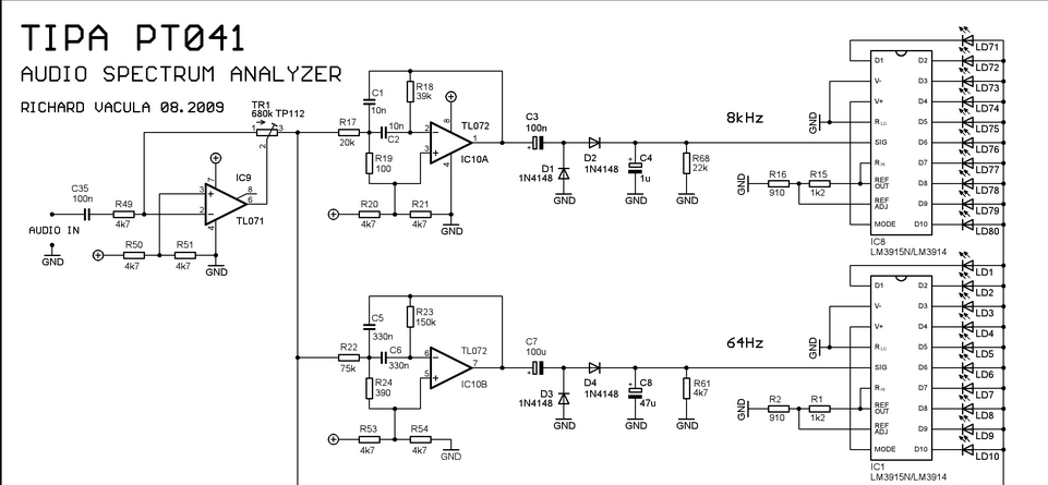

Guten Abend, ich möchte mir gerne ein Audio Spectrum Analyzer mit einem
ATMega32 realisieren. Ich habe mich mal nach fertigen Schaltungen
angeguckt. Ich habe eine sehr Interessante im Netz gefunden, hierzu habe
ich nur eine kleine Frage. (siehe Ausschnitt der Schaltung)
meine Frage:
Ich möchte anstatt dem LM3915 / LM3914 einfach einen AD Wandler nehmen.
Kann ich das Signal, was bei dem besagten IC an SIG geht, einfach an den
AD Wandler hängen und dann als Spannung auslesen und diese dann
weiterverarbeiten?
Gast #3679838
Wenn das Signal von der Spannung her den ADC Eingangsbereich nicht
überschreitet ginge das.
Ist aber eine schlechte Lösung.
Die Trennschärfe dieser Schaltung ist schlecht, und du brauchst für
jedes einzelne Frequenzband einen OP-Amps und einen ADC-(Mux-)Eingang.
Üblicherweise macht man das so, dass mit dem ADC direkt das Audiosignal
gesampled wird, und die Zerlegung in Frequenzbänder passiert in Software
(z.B. mit FFT).

Gast #3679876
Na ich würde sagen, du machst es dir unnötig kompliziert.
Hier gibt's nen Projekt, an dem kannst du dich orientieren.
Mit Code. Einfacher geht's wohl nicht mehr...
Deine Aufgabe wäre dann statt tagelang Lötdämpfe einzuatmen, dich mit
Fast Fourier Transformation bzw. DFT zu beschäftigen.
Das kann man immer sehr gut brauchen...
