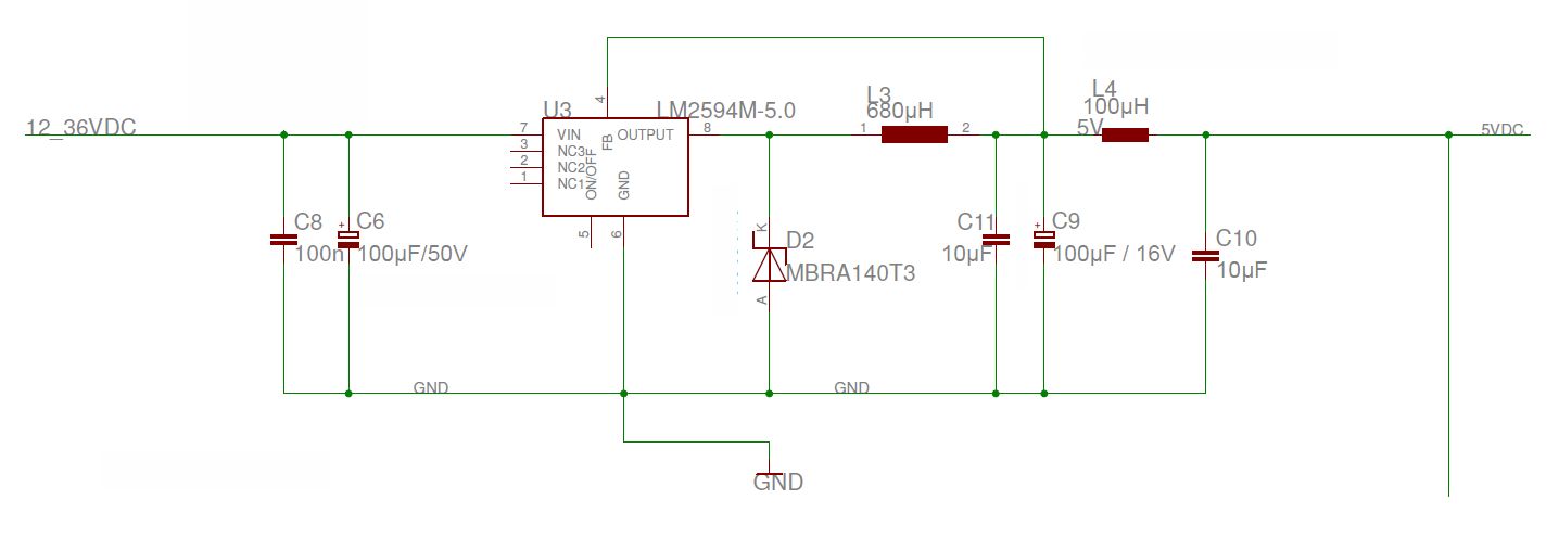

Hallo Leute.
Ich habe eine Frage zur Schaltung im Anhang.
Wenn ich auf der 5VDC Seite eine Stromaufnahme von 200 mA habe, wie
berechne ich die Leistungsaufnahme des Schaltreglers selber?
Die Schaltfrequenz des Schaltregler liegt laut Datenblatt bei 150 kHz.

so ohne weiteres gar nicht, wenn Du den Wirkungsgrad nicht kennst.
Klar ist nur:
U1*I1 > U2*I2, wobei die Größen mit dem Index 1 die Eingangs- und die
mit dem Index 2 die Ausgangsgrößen sind.
Wenn der Wirkungsgrad n bekannt ist, dann gilt
U1*I1*n = U2*I2.

Schau ins Datenblatt.
Da steht der Wirkungsgrad drinnen.
Und dann eben die Energiebilanz
  Eingangsleistung    +-----------+   Ausgangsleistung
                            | Verlustleistung
                            v
Die Eingangsleistung teilt sich auf in den Teil, den du nutzbar als
Ausgangsleistung hast und den Teil, der dir in Form von Verlusten nicht
zur Verfügung steht.
Der Wirkungsgrad sagt dir, wie groß das Verhältnis von AUsgangsleistung
zu Verlustleistung ist. Ein Wirkungsgrad von 80% besagt als, dass 80%
der Eingangsleistung in der Bilanz als "Ausgangsleistung" wieder
auftaucht. Die fehlenden 20% sind die Verluste 'in der Schachtel' die
für dich nicht direkt nutzbar sind.
Also sieh ins Datenblatt, welcher Wirkungsgrad bei deinen Parametern
angegeben ist (Wirkungsgrad <==> Efficiency). Du kennst die
Ausgangsleistung, die deine dahinterliegende Schaltung von diesem
Netzteil abverlangt (P = U*I) und damit kannst du dir errechnen, mit
wievielen Verlusten du rechnen musst, bzw. wie gross die zur Verfügung
zu stellende Eingangsleistung sein muss.

Vielen Dank für Eure Hilfe.
Habe mir den Wirkungsgrad aus dem Datenblatt geholt und die Verluste
durch den Schaltregler ausrechnen können.
Danke nochmal.

A. K. schrieb:
> Obacht. Beim Wirkungsgrad sind die Eigenschaften der Spule und der
> Diode
> nicht ganz unwichtig. Bei anderer Spule und andere Diode als dort
> angenommen kann ein anderes Ergebnis rauskommen.
So ist das!
Und bei Schaltreglern spielt die Geometrie des Aufbaus sogar auch noch
eine Rolle.
