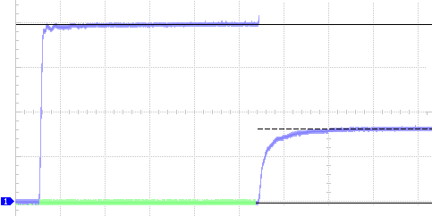

Ok, 2. Ordnung ist nicht passend. Letztendlich will ich ja auch die
Wirkung von dem (real vorhandenen) RC-TP 1.O. rausbekommen, nicht
irgendwas vorher. Nach dem Tiefpass sieht das Signal zumindest eindeutig
nach exp. Ladekurve aus, wie im Bild (ich mach heute Mittag noch mal
eine sinnvollere Aufnahme, nehmt das erstmal nur zur Veranschaulichung.)

Auf dem Bild sehe ich einen steilen Anstieg und nach einer
relativ SEHR großen Verzögerung einen nicht ganz
so steilen Anstieg.
Sowas erzeugt man nicht durch Tiefpässe von irgendwelcher
Ordnung!
Also: SCHALTBILD, Beschreibung, Daten, ...
Sonst: WEISS KEINER, WAS DU WISSEN WILLST!

Ich weiß, wie das Rechtecksignal des Generators "pur" aussieht. Die
Anstiegszeit beträgt nominell 3 ns, auf dem Oszi sind es aber 4ns.
Ich habe weiterhin das Rechtecksignal, wie es durch den TP verändert
wird. Form bleibt, Anstieg wird flacher (dank C). Beispielsweise beträgt
die Anstiegszeit jetzt (auf dem Oszibild) 5,5ns.
Kann ich aus diesen Informationen das C berechnen, wenn R bekannt ist?
Wenn ja, wie?

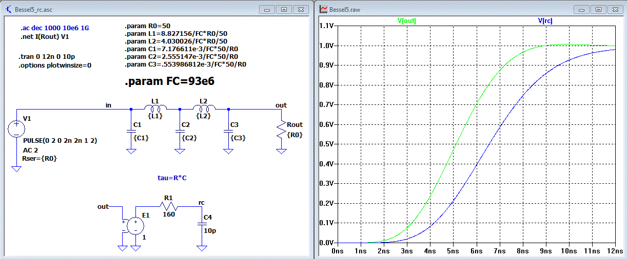

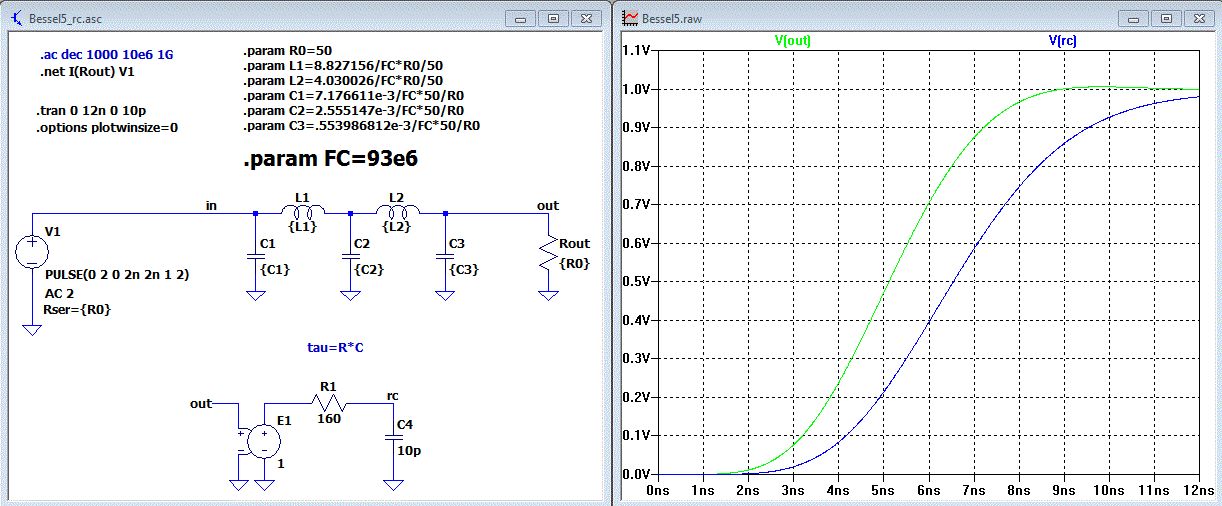

Vielen Dank für eure Hilfe! Die Werte passen soweit.
@Helmut  Noch eine kurze Frage: In deiner Simulation bist du ja von
einem LC-Glied ausgegangen und hast ein entsprechendes RC-Glied
ermittelt. Dass ich von tau ausgehend ein C berechnen kann, ist klar.
Ein L wäre ebenso möglich, wenn man es als LC-Glied annimmt. Aber das
entspricht ja nicht dem eigentlichen C- bzw. L-Anteil der ursprünglichen
Schaltung. Kann ich mit dieser Methode mehr über ein LC oder RLC-Glied
herausfinden? Was brauche ich dazu?
Hm... kurz zum Verständnis:
Beim normalen statischen Messen dürfte die Induktivität keine Rolle
spielen. (Ist zumindest bei mir der Fall)
Mit Hilfe der Anstiegszeit sehe ich aber eine Überlagerung des Effektes
von C und L, ja?
