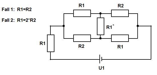

mein Neffe hat mich um Hilfe gebeten.
Habe ihm gesagt, dass im Fall 1 (alle Widerstände sind gleich groß) R1*
keine Rolle spielt, da das Potential an beiden Anschlüssen identisch
ist.
Ist das richtig?
Wie sieht es im Fall 2 (R1=2*R2) aus?
Persönliche Seite #3680988
Fall 1 ist wie du schon sagtest relativ einfach, da der mittlere
Wiederstand herausfällt: Rges = R +(2*R||2*R)=R+R = 2*R
Fall 2 ist wegen der Unsymmetrie schwieriger:
Nur um die "Messbrücke" in der Mitte zu berechnen würde ich den
folgenden Ansatz wählen
                   |          |              R= R2
                  | |R       | |2R
                   |   _    |
                   o--|___|---o
                   |    2R    |
                  | |2R      | |R
                   '----o-----'
                       GND
Links erst eine "Spannungsquelle" und rechts Kurzschließen, danach links
kurzschließen Rechts die Quelle und danach zusammenrechnen:
Rlinks = R+(2R||(2R+(R||2R)))  Rrechts = 2R+(R||(2R+(2R||R)))
        Die Ströme addieren sich dann später:
(R=U/I) Iges=U/Rbrücke = U/Rlinks +U/Rrechts = Ilinks+ I rechts
             1/Rbrücke = 1/Rlinks + 1/Rrechts
             Rbrücke = 1/(1/Rlinks + 1/Rrechts)
Rges = Rbrücke + 2R
Ich hoffe, ich habe jetzt keinen Müll erzählt, aber um 10 Uhr Nachts
habe ich keine Lust mehr auf Kirchhoff und mein Hirn läuft nur noch auf
Notbetrieb.
Gast #3681009
>Dreieck->Stern Transformation machen
Dabei sollte die Stern-Dreieck-Transformation als alternative
Lösungsmöglichkeit aber nicht unerwähnt bleiben... ;-)
