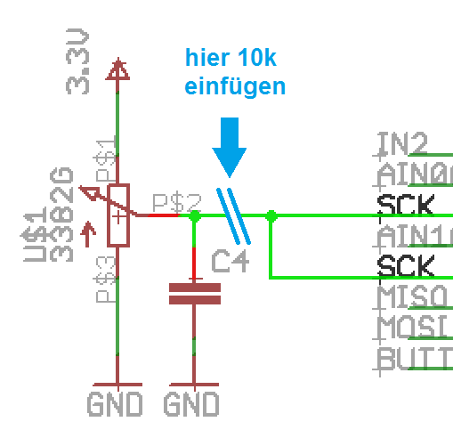

ich benutzte hier das erste Mal einen ATtiny841.
Bis jetzt nicht so erfolgreich! ;-)
Der Schaltplan findet sich im Anhang.
Bei Versuch auf den µC per AVRISP mkII / ATMEL Studio zuzugreifen
bekomme ich folgende Fehlermeldung:
"The MOSI line(s) appear to be short-circuited"
Gemessen habe ich aber nichts dergleichen.
Ich habe schon mit einigen ATtiny / ATmega gearbeitet - bis jetzt hatte
ich noch nie solche Probleme.
Könnte es an der Beschaltung von SCK liegen? Auch wenn die Fehlermeldung
anders lautet?
Über Hilfe wäre ich sehr dankbar!
ja! - Kommt aber wohl auf die Bauteilwerte und den Programmiertakt an.
Die Beschaltung sieht für mich, und für deinen Programmer wohl auch, wie
ein Tiefpass aus...

Dann sollte ein Widerstand größer 820 ohm in Reihe vor dem Kondensator /
Poti ja helfen?!

rogger schrieb:
...und auf die Stellung des Potis...
Hau da mal noch nen Widerstand zwischen Poti/Kondensator und dem Tiny
rein. Lass aber den SCK vom ISP Anschluss direkt mit dem Tiny
verbunden!

So hatte ich es gemeint! Danke!
Aber warum steht in der Meldung was von MOSI?

Müssen es wirklich 10k sein?
Weil der Programmer normalerweise SCK wackeln läßt, um über MOSI Daten
einzulesen. Kommt dann statt der erwarteten Daten ein konstanter Pegel,
ist der naheliegendste Fehler, daß MOSI einen Kurzen hat.
Blöderweise passiert aber das Gleiche, wenn SCK einen (Quasi-) Kurzen
hat. Das hat der Verfasser der Fehlermeldung aber offensichtlich nicht
bedacht.
Auch Programmierer sind nur Menschen.
