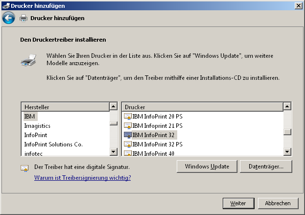

Hallo zusammen, wer kennts nicht, da hat man n alten Drucker rumstehen und mittlerweile Win 7 aufm Laptop. In meinem Fall wären das ein HP Laserjet 4L und ein IBM Infoprint 32 Zu beiden habe ich keinen Treiber für einen der Drucker für Win 7 gefunden. Parallel Port an der Dockingstation ist vorhanden - wie kriege ich die Dinger wieder zum Laufen? Was gibt die Trickkiste her? Gruß Nico
Hallo Nico, einen Drucker anstecken, einschalten und nach lokalem Drucker suchen lassen. Start -> geräte und Drucker -> (oben) Drucker hinzufügen -> lokaler Drucker warten.
Lutz, auf die Idee bin ich schon gekommen, allerdings hat Win 7 keine Treiber für die Modelle. Roger, was hats mit der PCL genau auf sich? Hab mal was gelesen, dass der HP Laserjet 4L nur PCL 4 unterstützt. Da der IBM Infoprint32 auch aus der Zeit stammt, vermute ich einfach mal, dass es sich ähnlich verhält. Wegschmeissen ist keine Lösung, die Geräte sind noch für mind. 5 Jahre brauchbar (Toner + Fixiereinheit/sonst. Verschleissteile) Gruß Nico

Nico D. schrieb: > In meinem Fall wären das > ein HP Laserjet 4L Dafür gibt es einen Windows 7 Treiber, über Windows Update. http://h30434.www3.hp.com/t5/Printer-All-in-One-Software-Drivers/LaserJet-4-driver-for-Windows-7/td-p/230389 Georg
oh, das wusste ich nicht. Update Win 7 nicht so häufig bzw. garnicht. Danke für den Tipp! Bleibt noch der Infoprint32 übrig, scheint ein recht fixes Teil zu sein (32 S./Min) was mir da zugelaufen ist. Gruß Nico

Der InfoPrint 32 sollte doch PostScript können, oder nicht? Wir hatten früher mal so ein Teil an einer AS/400, aber das ist wirklich schon ewig her... Zumindest lässt sich dafür bestimmt auch unter Windows 7 irgendein generischer PostScript-Treiber verwenden.

Nico D. schrieb: > Bleibt noch der Infoprint32 übrig, scheint ein recht fixes Teil zu sein > (32 S./Min) was mir da zugelaufen ist. Georg schrieb: > Dafür gibt es einen Windows 7 Treiber, über Windows Update. Dito.
hm, dann schick ich Win 7 mal Updates holen. Vielen Dank! Gruß Nico

Im Wesentlichen lag's tatsächlich daran, dass ich nicht wusste, dass die Druckertreiber geupdatet werden bzw. dass sich da was dran ändert. Kurzer Zwischenstand/Erkenntnisbericht zum HP Laserjet 4L: Der Drucker druckt wirre Zeichenfolgen, ein Umstellen des Druckerspoolers schafft Abhilfe - habe das aber eher zufällig rausgefunden. Bericht zu dem zugelaufenen Din A3 Laser / IBM Infoprint folgt noch.
Nico D. schrieb: > > Roger, was hats mit der PCL genau auf sich? > Hab mal was gelesen, dass der HP Laserjet 4L nur PCL 4 unterstützt. > Da der IBM Infoprint32 auch aus der Zeit stammt, vermute ich einfach > mal, dass es sich ähnlich verhält. Richtig :-) laut http://www-01.ibm.com/support/docview.wss?uid=nas8N1019535 kann der IBM Infoprint 32 (4332) PCL5 und Postscript und optional AFP/IPDS (was auch immer dies ist :-) ) PCL: http://de.wikipedia.org/wiki/Printer_Command_Language Die Printer Command Language (PCL; deutsch Druckerbefehlssprache) ist eine Befehlssprache zum Steuern von Druckern. Sie wurde von Hewlett-Packard mit dem Ziel entwickelt, alle Druckertypen über eine gemeinsame Standardsprache ansteuern zu können.
