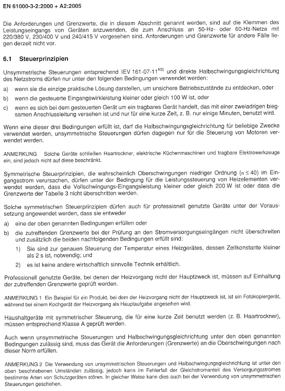

Afaik gibt es bei Schwingpaketsteuerungen auch eine Abhängigkeit der
Dauer von der Leistung.
Auf die Schnelle hab ich nur
http://antriebstechnik.fh-stralsund.de/1024x768/Dokumentenframe/Kompendium/TAB/TAB.htm
gefunden (Tabelle2 Grenzwerte der Anschlußleistung bei symmetrischer
Schwingungspaketsteuerung), weiß also nicht genau, ob diese Werte noch
gültig bzw. regional unterschiedlich sind.

Zitat aus den TAB:
"Unsymmetrische Schwingungspaketsteuerungen sind bei Geräten mit einer
Anschlußleistung bis 10 W zugelassen."
Das habe ich auch gelesen, ganz ohne "Häh" :-)
Aber ich habe die (prinzipielle) Frage von Uli beantwortet. Dabei ging
es ihm ja nicht um die TAB, sondern was halbe Pakete bringen angesichts
der Trägheit.

Wobei ich mich frage, ob diese TAB hier nicht etwas praxisfremd ist.
Sind dadurch Energieregler (beheiztes Bimetal mit variabler mech.
Vorspannung) in Haushalten plötzlich nicht mehr zulässig? Die können
weder ein Einschalten im Nulldurchgang noch ein symmetrisches Schalten
garantieren.

Gast #3682028
Irgendwie scheint mir, dass einige nicht nur mit dem Verständnis der
Schwingungspaketsteuerung Probleme haben, sondern überhaupt mit den
Gegebenheiten und Verhältnissen beim Heizen.
Deshalb empfehle ich den Genauigkeitsfanatikern folgendes, einfaches
Worst-Case-Scenario, mal durchzurechnen:
Dein Regler sagt ausschalten. In ungünstigsten Falle also "im"
Nulldurchgang - mehr ist bei der Schnelligkeit der heutigen Rechner
nicht möglich. Dies bedeutet, dass genau eine Vollwelle zu viel
durchgeht.
Welche Heizleistung wird bei 1,6KW durch ein (unnötiges)
Schwingungspaket zugeführt?
Gast #3682193
Peter II schrieb:
> ich würde es am Nulldurchgang festmachen. Ein Relay/schütz in der
> Verteilung machen auch keine Schwingungspaketsteuerungen
Das ist zur Unterscheidung durchaus brauchbar, trifft aber nicht den
Kern meiner Frage.
Nachdem diese Limitierungen in den TAB beschreiben werden, liegt es also
im Interesse des Netzbetreibers, Störungen zu minimieren. Aber - solange
es in dieser Hinsicht unkontrollierbare, zulässige Schaltungen gibt
(Kochstellen u.ä.), finde ich es etwas seltsam, absolute Symmetrie bei
Geräten >10W zu verlangen.
Entweder liegt hier eine Unklarheit vor, was genau unter symmetrischer
Schwingungspaketsteuerung verstanden wird (*), oder hoffen die
Betreiber, dass diese alten Schaltungen irgendwann von selber aussterben
werden?
(*) z.B. die erwähnte Halbwellensteuerung, wobei erst über mehrere
(wieviele?) Perioden eine Symmetrie erzielt werden muß. Hat hier jemand
die im Link angeführte VDE 0838/EN60555 vorliegen und kann dazu etwas
sagen?

Gast #3682891
Wolfgang A. schrieb:
> Das führt z.B. dazu, dass bei 50% Heizung
> nicht 1.28s hochgeheizt und dann wieder 1.28s gewartet wird, sondern
> immer jedes zweite Wellenpaket durchgelassen wird - gleichmäßigeres
> Heizen, weniger thermischer Streß für die Heizung.
Und ist, vorbehaltlich der Gültigkeit der verlinkten TAB, eben nicht
zulässig.
Pmax=1kW -> max. Schalthäufigkeit=100/min -> Periodendauer=0,6s bzw. 30
Vollwellen (VW) d.h 50% Leistung entsprechen 15 VW ein bzw. aus.
Bei Pmax=1,7kW sind es dann schon 150 VW. Darf man bei den vom OP
angegebenen 1,3kW einfach interpolieren?
Gast #3682901
Immer noch besser als 2.56s (bei Vollwelle sogar 5.12s) Periodendauer
für eine 8-Bit PWM.
Also hätte man dann 15 VW entsprechend Energiepaketen von 300 Joule, was
gut einen Faktor 8 kleiner als bei 8-Bit PWM mit VW-Steuerung ist.
Gast #3682966
alienated schrieb:
> Das ist richtig. Es könnten aber auch 6s werden, wenn man eben nicht
> interpolieren darf, sondern den nächsthöheren Tabellenwert verwenden
> muß.
Das läßt sich leicht vermeiden, indem man sich ein zweites TRIAC mit
Optotriac zur Ansteuerung spendiert und die Leistung auf zwei Heizkreise
aufsplittet.
Den folgenden Satz aus der TAB zur Tabelle 2 lasse man sich auf der
Zunge zergehen: "Unsymmetrische Schwingungspaketsteuerungen sind bei
Geräten mit einer Anschlußleistung bis 10 W zugelassen."
Diese 10 Watt können doch wohl nicht ernst gemeint sein.

Hier gibt es einigen Definitionsbedarf:
Heißt Halbwellensteuerung, dass ich nach nur die Halbwellen nach einer
Halbweggleichrichtung verwende (also 50 Hz pulsierender Gleichstrom)?
Ich glaube, das ist in der TAB gemeint.
Lasst mal die Kirche im Dorf, Du zählst doch auch nicht die Zahl der
Schwingungen, wenn Du einen Verbraucher ausschaltest.
Das Netz baut auf Zufälle und Statistik.
Z.B. ist die Halbweggleichrichtung beim Föhn deswegen erlaubt, weil
vermutlich in der näheren Umgebung ein anderer Föhn mit umgekehrt
reingestecktem Stecker die andere Halbwelle "verbraucht".
Problematisch wird es, wenn mehrere die selbe Halbwelle anzapfen, was
bei den gepolten Steckern z.B. in England ein Problem darstellen kann.
Jeder Schaltvorgang, jede Änderung der Belastung ist selbst eine
Belastung für das Netz (z.B. beim Einschalten einer großen Last wird die
Beleuchtung kurz dunkler, dann "gewöhnt sich das Netz an die Last").
Deshalb ist die Häufigkeit des Schaltens entscheidend.
Eine Vollwelle (VW) an und eine VW aus ist ungut (nicht viel besser als
Phasenanschnitt).
