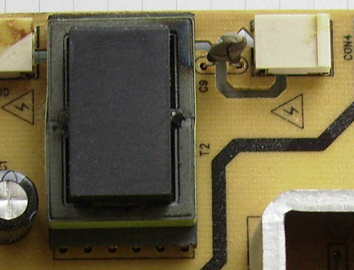

Ich habe hier einen Dyon Alpha19 LCD TV. Nachdem er lange Zeit
funktioniert hat, blieb irgendwann das Bild schwarz. Durch Anleuchten
mit einer starken Taschenlampe habe ich festgestellt, dass das Problem
die Hintergrundbeleuchtung ist.
Nach dem Zerlegen offenbarte sich der Fehler: Ein geplatzter Kerko im
Inverterschaltkreis (parallel zur Sekundärseite des Invertertrafos).
Durch eine Suche nach der P/N(303C1901063) konnte ich Ersatzplatinen
finden. Diese liegen jedoch preislich in einem Bereich, bei dem sich
eine Anschaffung nicht lohnt.
Die restliche Schaltung scheint noch in Ordnung zu sein. Deshalb möchte
ich probieren, ob sich der Inverter reparieren lässt, indem man den
Kerko auswechselt. Das Problem ist aber, dass ich den Wert auf dem
defekten Kerko nicht ablesen kann (siehe Bild).
Gibt es irgendeine Möglichkeit, den Wert des Kerkos herauszufinden?

Wenn die Beschriftung auf dem verbrannten Kerko nicht mehr lesbar ist,
wohl kaum. Vielleicht hat man Glück, dass die Ziffern für die Kapazität
in der Asche gerade noch lesbar sind.
Service der Firma anzurufen hat normalerweise keinen Zweck. Die sind ja
soooooo besorgt um die Sicherheit, dass sie keine Auskunft über so einen
gefährlichen Hochspannungskondensator geben (auch wenn der reihenweise
platzt)
1. Schaltplan des Geräts im Netz finden und nachschauen.
2. Jemand, der das gleiche Gerät hat, öffnet es und schaut nach.
3. Jemand weiß, welcher Wert meistens verwendet wird und man probierts
halt mit solch einem Wert.

So, ich habe mir mal von einem Freund ein Auflichtmikroskop ausgeliehen.
Damit konnte man gerade noch 10 und darunter 3k erkennen. Wenn der
Bereich 10-15pF ist, müsste das also ein 10pF 3kV Kerko sein. Ich werde
dann mal so einen Kerko besorgen und einlöten.
Der Kerko ist in Reihe zur Röhre, habe mich da auf der Platine verguckt.
Was könnte denn schlimmstenfalls passieren, wenn der Wert nicht genau
passt (z.B. wenn der Wert jetzt doch um ein paar pF abweicht)?
Und wäre es nicht besser, einen Kerko mit einer höheren
Spannungsfestigkeit zu nehmen? In den meisten Geräten sind die Bauteile
ja so knapp dimensioniert, dass sie nicht sehr lange halten.
Marcus

Die Kapazität hat recht hohe Toleranz, -20% bis +50% dürfte problemlos
sein, man denke alleine an die Streukapazitäten in der Schaltung.
Den schlimmsten Fall (C=0, also ohne Last) hat der Wandler ja schon
hinter sich.
Sei froh, wenn Du überhaupt an eine 3kV-Version herankommst. Dass der
Kondensator verreckt ist, dürfte höchstwahrscheinlich daher stammen,
dass bei der Montage die Anschlussdrähte so blöd gebogen wurden, dass
ein Haarriss in der Schutzlackierung entstanden ist. Oder ein
Anschlussdraht hat sich von der "Platte" des Kondensators gelöst. Dann
wird dieser Spalt im Betrieb durch einen Lichtbogen überbrückt, der den
Kondensator mit der Zeit kaputtfräst.
