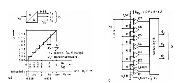

Ich hab ne Frage zum sog. "Flash-Converter". Uref gibt imm die max.
Eingangsspannung Ux an.
Und Uref/2^n ergibt halt die Stufenbreite der Quantisierungskennlinie,
wobei n die anzahl der Bits ist.
Und dadurch, dass man unten 0,5*R macht und oben 1,5R schiebt man die
Quantisierungskennlinie nach links, sodass der Quantisierungsfehler nur
mehr +-deltaU/2 bzw. +-Ulsb/2 ist.(siehe Bild links)
Funktion des Flash-Converters: Wenn am Plus-Eingang des Komperators eine
größere Spannung wie am Minus-Eingang anliegt, dann wird ein HIGH
ausgegeben.
Am Plus-Eingang wird das Eingangssignal angelegt und am Minuseingang
liegen die einzelnen Referenzspannungen an, also im Prinzip immer die
Spannung am Ende einer Quantisierungsstufe. (0V bis 0,625V -> 0,625V bis
1,875V etc.)
Bsp dazu:
Wenn die Eingangsspannung Ux kleiner als 0,625V ist, dann gibt K1 ein
LOW aus und somit auch alle anderen Komperatoren.
Wenn aber Ux zwischen 0,625V und 1,874V(nicht 1,875!) ist, dann gibt nur
K1 HIGH aus, der Rest LOW.
Wenn nun Ux zwischen 1,875V und 2,4V(nicht 2,5V) ist dann geben K1, K2
HIGH aus und der Rest ein LOW.
Und das geht immer so nach oben weiter, wenn Ux=10V, dann sind alle
Komperatoren HIGH.
Habe ich das bisher so richtig verstanden? Bitte verbessert meine
falschen Aussagen!
Nun zu meiner Frage: Ich verstehe das Prinzip dahinter nicht. Die
Ausgabe hinter den Komperatoren ist doch keine Dualzahl. Was
repräsentiert diese Zahle genau dann? Ich verstehe das Prinzip nicht so
ganz. Kann mir das jemand erklären bitte?
mfg
adc_newbie

Wenn Ux=1,875V beim K2 anliegt, dann ist K2=LOW, richtig? Also Ux muss
GRÖßer sein als die zugehörige Refernzspannung, dass der Komparator HIGH
ausgeben kann, richtig?
Teilfrage: Also gehört 0.625V, 1.875V, 2.5V usw. immer zur untersten
Stufe?
Christian L. schrieb:
> Das ist keine Zahl, sondern nur Zustände. Erst die Kodierlogik wandelt
> diese Zustände in binäre Zahlen um.
Hmm und was genau repräsentieren dann diese Zustände? Für mich haben sie
keine Aussagekraft.
Oder ist folgendermaßen gemeint?:
Angenommen Ux=2V
1234567 (--> repräsentiert die Komparatoren)
1100000 (--> repräsentiert die Zustände HIGH/LOW)
Also muss ich für jeden Spannungsbereich(von 0V bis 0.625V, von 0.625V
bis 1.875V) eine bestimmte Gatterkombination machen.
Also die Dekodierlogik schaut sich die Zustände an(in unseren Bsp:
1100000) und gibt dann die zugehörige Digitalzahl(in unserem Bsp wäre
das b010) an.
Hab ich das Prinzip richtig verstanden?
> P.S.: Es heißt Komparator - ohne e.
Ahh, danke^^.

Kann man einem SAR-ADC auch den Quantisierungsfehler auf +-Ulsb/2
reduzieren?
Ich sehe nämlich im angehangten Bild keine Möglichkeit.
Warum nicht? Was passiert, wenn man bei Eingangsspannung oder DA-Ausgang
einen Offset von 1/2 LSB hinzufügt.
Das macht man bei jeder normalen Rundung zur Abbildung von Reellen
Zahlen auf Ganzzahlen.
Gast #3682347
Hm. Wie soll das funktionieren? Angenommen Uref = 10V --> deltaU =
10V/2^3 = 1,25V Stufenbreite.
U_lsb = 1,25V Und Ulsb/2 wäre ja 0,625V. Wenn unser Ux=0V ist und da
willst du 0,625V dazu addieren?
Welche Auswirkung hat das?
Gast #3682416
Also die im Anhang befindliche Kurve mit den Y-Achsen-Beschriftungen um
U_lsb/2 nach unten verschieben?
Sodass statt 0V 0,625V da steht und die andere Beschriftung passt dann
eh(auf der Y-Achse), richtig?
Gast #3682567
Warum? Schau auf das Schieberegister.
Ein takt für das setzten des FlipFlops und der nächste Takt für das
Resetten(falls man muss) und der nächste Takt setzt dann das nächste
FlipFlop usw.

Der Quantisierungsfehler hat mit dem Wandlerverfahren nichts zu tun und
beträgt bei jedem Analog-Digital-Umsetzer (ADU) 1 LSB.
Was den Quantisierungsfehler beeinflußt ist somit die Auflösung bzw.
Bittiefe des Wandlers. Ein 16 Bit Wandler hat einen kleineren
Quantisierungsfehler als ein 12 Bit Wandler, weil das kleinste Bit eben
eine kleinere Spannung betrifft. Das zweite was den absoluten, aber
nicht relativen Quantisierungsfehler beeinflußt ist der Spannungshub des
Wandlers.

Ja, dazu muss man sich nur mal die Übertragungsfunktion des Wandler und
den zugehörigen Fehler vernünftig aufzeichnen.
Gast #3682996
Hmm bei einem Offsetfehler ist doch auch die Quantisierungskennlinie
verschoben und man addiert/subtrahiert hier einen Wert, sodass sich das
aufhebt.
Wir wollen ja die Quantisierungskennlinie um 0,625V nach links
verschieben. Muss ich da bei Ux + 0,625V rechnen oder - 0,625V?
Ich versteh es nicht der Bereich für b000 soll von 0V bis 0,625V sein.
Der bereich für b001 soll von 0,625V sein bis 1,875V. Der Bereich für
b010 soll von 1,875V bis 2,5V sein etc., dann hat man ja QF=+-U_lsb/2
--> Wenn man 0,625V immer bei Ux subtrahiert, dann hat man b000 zwischen
-0,625V und +0,625V und dann b001 bei 0,625V bis 1,875V.
Habe ich recht, mike?
