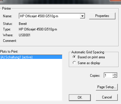

ich bin noch mit Pspice ein richtiger Anfänger. Das Wälzen der Anleitung
hat mich leider nicht wirklich weiter gebracht :(
Ich frage mich, wie ich es schaffe, die Diagramme farbig zu drucken.
Ich weiß nur, dass es geht, da es in der Hochschule auch immer farbig
rauskommt.
Viele Grüße
Stefan W.

Und er druckt trotzdem nur Schwarz Weiß
Viele Grüße
Stefan

Helmut S. schrieb:
> Möglich Ursachen beim Drucker
> 1. Drucker ist auf schwarz/weiß drucken eingestellt
> 2 Die Farbpatrone im Drucker leer. Deshalb druckt er schwarz/weiß.
Es muß was anderes sein. Am Drucker kann es nicht liegen.

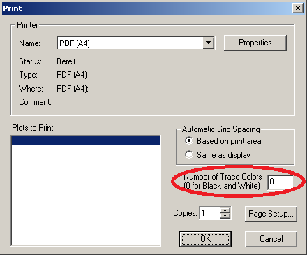

Stefan W schrieb:
> Mit dem PDF-Creator ist es genau das gleiche.
> Die Kurven werden nur in Schwarz abgebildet
Da fällt mir gerade während des Schreibens ein:
Es sei denn, der Druckertreiber, der den PDF-Creator ansteuert, ist
ebenfalls zufälligerweise auf s/w eingestellt.
@Stefan: hast du das mal gecheckt?
