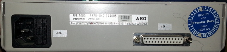

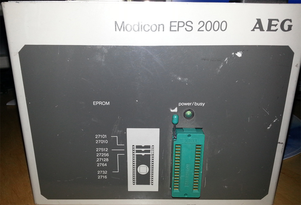

Moin,
mir ist bei einer Dachbodenauflösung mit lauter Atari ST Krams dieser
Eprommer (siehe Bilder) von AEG, Modell "Modicon EPS 2000" in die Hände
gefallen.
Das Gerät hat einen seriellen Anschluß und jede Menge "Eigenintelligenz"
drin. Ob es an dem Atari ST betrieben wurde, weiß ich nicht, da die
Festplatte dazu nicht mehr startet.
Das Gerät sieht aber so aus, als wenn es mal teuer war und aus dem
industriellen Bereich kommt. Ergo müßte es DOS oder Windows Software
dafür geben.
Kennt jemand eine Bezugsquelle? Mit Google bin ich nicht weit gekommen,
man landet immer wieder bei Schneider Electric, aber dort finde ich
nichts zum Download, was zu diesem Gerät passen würde.
Danke & Grüße, Jürgen

Das EPROM Programmiergerät ist für die Programmierung für EPROM Karten
gedacht. Für SPS Anlagen von AEG. Als Software wird AKF12 benötigt.
Wenn sie das Geräte verkaufen wollen ich hätte großes Interesse an
diesem Gerät da ich schon seit ca 1,5Jahren auf der suche nach diesem
Gerät bin

Moin Matthias,
> Hänge doch erstmal ein serielles Terminal (notfalls über einen RS232-USB
> Adapter) an die V24. Es kann gut sein, das dadrin alles ist, was du zum
> Brennen brauchst und dem Gerät lediglich eine HEX Datei hochladen musst.
> Du musst nur herausfinden, ob die V24 als DCE oder DTE belegt ist.
Das habe ich schon getan, leider ohne viel Erfolg. Das Gerät reagiert
auf Eingaben (d.h. sendet eine Response, wenn man CR (ASCII 13) sendet),
aber meldet nur ein ASCII 9 zurück. Offenbar ein Fehlercode.
Kommunikation ist 9600 bps 7N1, also durchaus nichts Ungewöhnliches.
Leider habe ich nirgendwo Details dazu finden können.

Damit kann wirklich nur noch ein Sammler/Messi oder jemand der
Alt-Anlagen warten muss etwas anfangen. Werd es los so lange es noch
geht und jemand das Teil tatsächlich braucht und haben will.
Du kannst nur die Vergleichstypen, die in den AEG SPSen verwendet
wurden, damit flashen.
Wenn du einen möglichst billigen und universellen EEPROM Brenner
brauchst, schau nach dem "TL866CS MiniPro". Der kostet in der Bucht (mit
Versand) keine 50EUR mehr und du kannst sehr viel mehr damit anfangen
und sparst dir eine Menge Platz.
Ich hab mir den besorgt und bin begeistert. Wer auf meine Meinung nichts
gibt, auf die von Dave sollte man etwas mehr zählen können:
http://www.eevblog.com/forum/blog/eevblog-411-minipro-tl866-universal-programmer-review/
