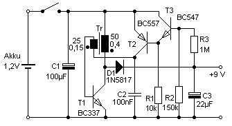

Hallo liebe Freunde der analogen Schaltungstechnik,
ich wollte mich mal an dem Aufbau eines kleinen Step-Up Wandlers mit
sehr kleiner Leistung versuchen. Natürlich kann man dafür die
altbekannten und bewährten Schaltregler verwenden, aber ich wollte zur
Abwechselung mal einem Selbstschwinger aufbauen. Bei den ICs sind ja
meist komplette Dimensionierungsanleitungen dabei. Aber wie nähert man
sich der Sache, wenn man einen Selbstschwinger auslegen will. Gibt es da
feste Formeln, grobe Daumenfaktoren oder läuft alles auf try and error
hinaus?
Ich habe einfach mal das Schaltbild aus dem altbekannten Netzteil- und
Konverterhandbuch von Jörg Rehrmann als Vorlage genommen und möchte
diese Schaltung anders dimensionieren. Ich habe eine Eingangsspannung
von 7-18 V und möchte eine Ausgangsspannung von 25 V bei einem Strom von
ca. 0,5-1 mA erreichen. Dass ich die Regelung aus T3, R2 und R3 bei
meiner variablen Eingangsspannung anders aufbauen muss, ist mir
vollkommen klar und soll auch nicht das Problem sein. Aber wie
dimensioniere ich den Rest der Schaltung, bzw. wie fange ich am besten
an?
Viele Grüße
Dirk

Diese Schaltung dimensionierst du am Besten gar nicht um, die ist auf
Grund der 1.2V sehr auf Niedrigspannung ausgelegt, kein
Basisvorwiderstand bespielsweise.
Nimm eine Standardschaltung.
Der Trick ist die Sättigung der Spule, damit musst du anfangen bei
Berechnung und Auslegung.
Ziemlich trickreich, beschrieben in Billings switchmode power supply,
ein ganzes Buch ohne IC, zu viel zum abtippen.

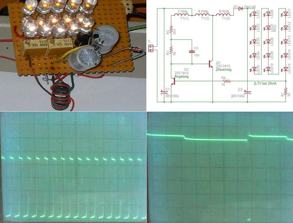

Erinnert mich grad an eine alte Bastelei. Das Ding entstand auch, weil
ich das mal mit Transistoren machen wollte. Der Ringkern wurde aus einer
defekten Energiesparlampe gerettet. Lief gut zwischen 5V und 14V. So
richtig simulieren war schwer, weil ich nichts über den Kern wußte.
