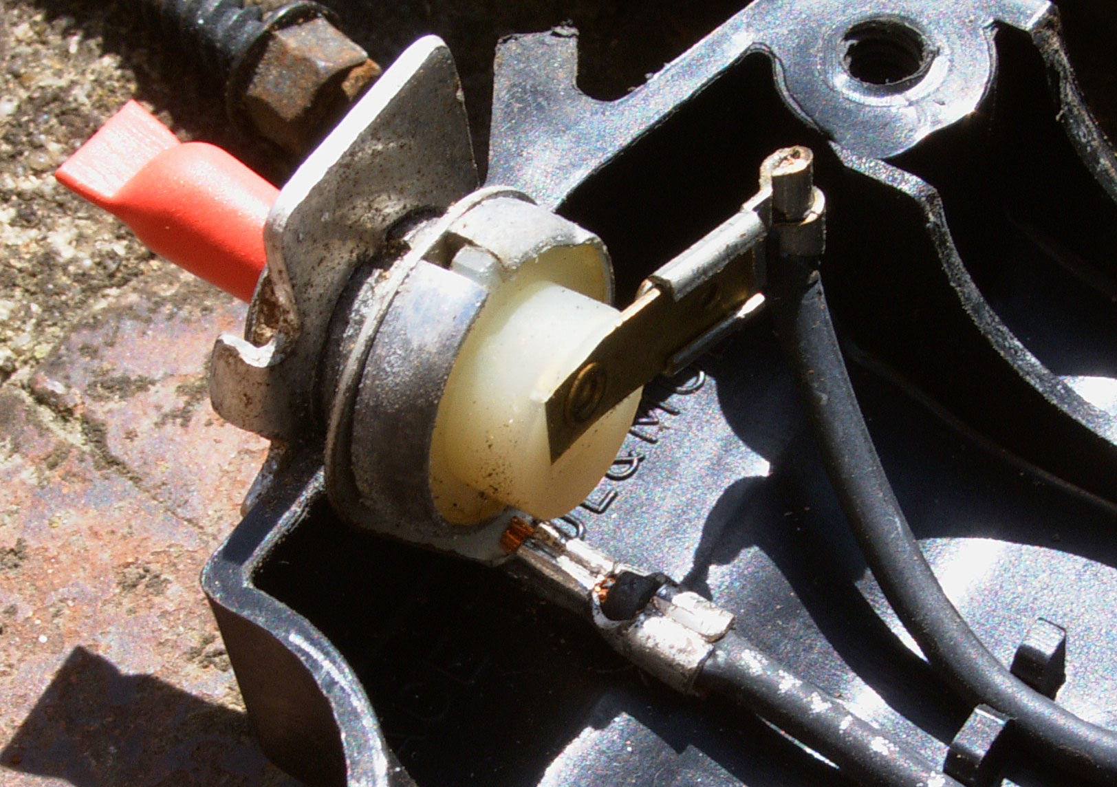

Ich sollte aus der Nachbarschaft eine etwas ältere Motorsense
durchsehen.
Sie lief dann auch wie sie sollte, aber beim ausschalten am Kippschalter
habe ich dann einen ganz schönen Stromschlag bekommen.
Es ist ein Kippschalter mit Metallknuppel.
Das Gehäuse ist scheinbar ordentlich über ein Kabel mit der Metallmasse
verbunden.
Die Isolierung für den heißen Kontakt ist ungewöhnlich groß.
Bei STOP ist der Kontakt geschlossen.
Wie kann das sein? Weiß jemand, wie die Zündung in so einem Motor
funktioniert?
Als Nothilfe hab ich den Knuppel mit Schrumpfschlauch überzogen. Die
Befestigungsschraube kann man aber noch berühren.

von Michael_ (Gast)
Wo kriegt man sowas her?
Der heiße Anschluß hat einen Plastering mit 10mm Durchmesser als
Isolator.
von mahwe (Gast)
mach mal photo
von Michael_ (Gast)
Bitte hier!
von Georg W. (gaestle)
Ist das Massekabel wirklich noch in Ordnung? Vielleicht ist es nur noch
halblebig mit der Zündspule verbunden oder deren Masseanschluss ist
defekt. Der Schalter wird lediglich die Primärseite kurzschließen.

von Holm T. (Gast)
Die Spannungen liegen durchaus höher als 6-12V. In der mehrzahl der
Fälle wird da eine CDI (Condenser Discharge Ignition) eingebaut sein, da
die sich mit relativ geringem Aufwand bauen läßt. Die Generatorspule
macht dann ein paar 100V, lädt einen Kondensator auf den bei der
nächsten Umdrehung ein Thyristor über die eigentliche Zündspule entlädt.
Was es dabei für Sonderbauformen wegen der Generatorfunktion und den
Magnetklauen gibt weiß ich allerdings auch nicht. Ich denke nicht, das
da 3 getrennte Spulen wie
in der Standard-CDI verbaut sind (Generatur, Pickup und
Hochspannungstrafo).
Elektronik irgend einer Form wird aber trotzdem verbaut sein, das Ding
wertet ja die Änderung des magnetischen Flusses als Zündzeitpunkt aus..
Gruß,
Holm
