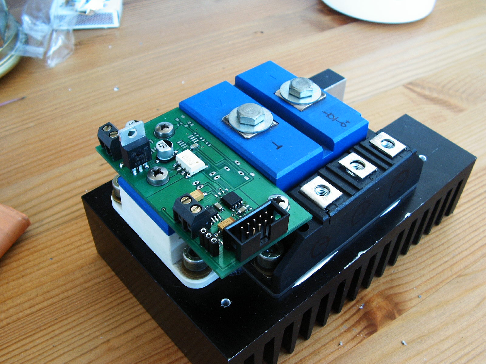

Moin,
für ein reines "Spassmobil" mit einer Höchstgeschwindigkeit von 4-7km/h
angetrieben von einem 24V/4kW Staplermotor soll eine elektronische
Drehzahlregelung gebaut werden.
Der Motor wird später an 12V mittels einer ausgedienten Wohnmobil-
Batterie (12V Blei-Säure) versorgt. Halbe Nennspannung, sollte etwa ein
viertel der Nennleistung ergeben. Mit ein wenig Reserve möchte ich das
ganze also auf 10pA Dauerstrom auslegen. Es soll keinerlei
Brückenschaltung gebaut werden, nur eine Drehrichtung ohne elektrische
Bremsung.
Es sollen also je nach Typ 3-5 FETs parallel verschaltet werden und ich
bin nun auf der Suche nach einem guten Konzept für den Gatetreiber.
Vorerst wollte ich den IR2121 nutzen, wegen der integrierten
Strombegrenzung. Doch dieser schafft nur 2A Strom in das Gate. Sollte
ich vielleicht lieber auf die Strombegrenzung verzichten, stärkere
Gatetreiber einsetzen und dann die FETs beispielsweise auf 1000A
Pulslast auslegen, sodass sich das ganze eh begrenzt weil der Akku und
die Impedanz des Azfbaus so viel niemals liefern können wird?

Die Idee mit der Auslegung auf insgesamt 1000A (Kurzzeit) ist gut. Eine
Vorsicherung pro Transistor, dann läuft deine Maschien weiter bei
Ausfall eines der Transistoren. Eine Strombegrenzung dürfte dann
überflüssig sein.
Wenn du deine PWM niederfrequent auslegst, ist die Leistung des
Treiberbausteins weniger interessant. Es ist trotzdem eine gute Idee,
pro Transistor eine Treiberschaltung zu haben. Wär ja blöd, wenn dir das
Pferdchen durchgeht ;)

da du nur ca. 12V Nennspannung hast, ist die Auswahl sehr stromstarker
FET mit Kanalwiderstand um 1mOhm recht bequem. Da reicht evtl. sogar
einer.
Der hier ist dafür ausgelegt:
http://www.irf.com/product-info/datasheets/data/irf1324s-7ppbf.pdf
Ob du wirklich 1000A brauchst? Ich bezweifle es, denn da müßte der Akku
wirklich sehr guten Zustand haben und der Reihenwiderstand aller
Leitungen und Verbinder dürfte bei bei Kurzschluss ca. 6 mOhm nicht
überschreiten.
(angenommen bei Anpassung R_akku = R_last)
Andererseits wäre auch eine elektronische Strombegrenzung mit Shunt um
1mOhm kein so großes Problem. Eingestellt auf 200A müßtest du mit einem
einfachen OPV die Triggerspannung von ca. 200mV detektieren um damit im
Fehlerfall den Gatestrom abzuziehen bzw. eine Sicherung auszulösen
(FlipFlop).
Wozu du dann noch einen speziellen Gatedriver brauchst, ist mir unklar?
Ok, ist bequem zu beschalten, aber die machen einem vor allem das Leben
leicht, bei Brückenschaltungen mit FET im High-Side-Zweig.
Willst du aber ja alles nicht.
Der FET mit Massebezug kann normal ein/ausgeschaltet werden.
Ich würde dir auch empfehlen, die PWM-Frequenz nicht sehr hoch zu
wählen.
um 30...50Hz sollten allemal reichen. Damit sind Umschaltverluste
moderat und der Gatestrom muß nicht so heftig sein. Der Motor ist eh
träge.
Was du nicht vergessen darfst, ist Überspannungsschutz für den FET.
Die Induktionspitzen bei Ausschalten zerschießen den sonst.
Gruß Öletronika

10pA sollte 100A bedeuten. Das Gefährt hat ein Eigengewicht von fast
100kg, trägt 2 Personen und hätte theoretisch eine Anhängerkupplung, da
ist die Leistung wohl eher untertrieben. Der Motor hat 4kW an 24V, aber
ich möchte ihn nur an 12V betreiben und er wird sehr weit untersetzt.

Kann mir jemand eine schicke Diode zum Abbau der Induktionsspannung
empfehlen?
Mit tatsächlich so sehr niedrigen Frequenzen habe ich keine Erfahrung.
Da könnte ich dann ja sogar einen BTS555 einsetzen und würde mir das
Leben extrem leicht machen.
Eine wichtige Anforderung habe ich leider noch vergessen, ich möchte
gern die HighSide schalten. Hat den Grund, dass die ganze Technik nicht
immer unter meiner Aufsicht steht und ich schlechte Erfahrungen damit
gemacht habe, einem nicht-Fachmann die per Masse geschaltete Last
verständlich zu machen.

von U. M. (oeletronika)
diese Bedenken kann ich irgendwie nicht nachvollziehen.
Was muss ein Nichtfachmann bezüglich der Schaltungstechnik überhaupt
wissen?
Was ist für den Fahrzeugführer der Unterschied, ob die Last Low-Side
oder High-Side geschaltet wird?
Nur falls der Motor zwingend an +Pol geschaltet werden muss, weil der
-Pol auf Gehäuse liegt, wäre es ein guter Grund.
Eine Sache solltest du unbedingt berücksichtigen,
nämlich einen sehr gut erreichbaren, fetten Not-Aus-Schalter, der bei
möglichen Defekt der Steuerung das Gefährt sicher zum stehen bringt.
Gruß Öletronika
von Henk (Gast)
Ich weiss es nicht genau, gehe aber davon aus, dass der Staplermotor
keinerlei elektrische Verbindung zum Gehäuse hat. Der Gedanke dazu war
einfach, dass an den FETs ja Drain auf der Fahne liegt. Aus Gründen von
Kühlung und Energieverteilung wollte ich die FETs auf eine Kupferschiene
schrauben und diese dann in das Kühlkörpergehäuse einer defekten 600W
Endstufe montieren. Elektrische Isolation trotz vernünftiger
mechanischer Verbindung ist schwierig und wenn dann die DRAIN- Schiene
aufgrund eines Fehlers Kontakt zum Stahlrahmen des Fahrzeuges bekommt
rennt Der Motor unkontrolliert los, wenn das bei einem HighSide Aufbau
passiert löst einfach die Sicherung aus und mehr passiert vermutlich
nicht. Ist einfach ein Sicherheitsgedanke...
NOT-AUS wird es natürlich geben, ein Kontakt unterbricht die
Spannungsversorgung der Logik, ein Kontakt legt die GATEs direkt auf
GND.
> Henk schrieb:
> und auch der mechanische
> Hauptschalter zum Treffen der Batteriespannung ist vorhanden, wird im
> echten Notfall aber sicher nicht betätigt werden.
doch, genau diesen solltest du so anbringen, dass er im Notfall sehr
leicht betätigt werden kann.
Du machst das Projekt sicher privat, aber es ist eine Maschine mit mind.
1kW Leistung und Strömen, mit denen man schweißen kann. Dann soll der
Antrieb ja auch "ordentliches Drehmoment" bringen.
Da empfehle ich mal die grundsätzlichen Vorschriften der
Maschinenrichtlinie zu studieren.
Eine zuverlässige Abschaltung der Maschine ist da eines der wichtigsten
Sicherheitskriterien.
Im Fehlerfall musst du damit rechnen, dass der FET einen Kurzschluss hat
(so ein Fehler ist sogar ziemlich wahrscheinlich) und dann kannst du
alle elektronischen Sicherungen komplett vergessen.
Das Fahrzeug fährt dann also weiter, ohne eine Chance es sicher zum
stehen zu bringen.
Dass die Bremsen da zuverlässig anhalten, kann zwar sein, aber falls
nicht, dann läuft das Teil evtl. solange bis der Akku leer ist.
Dein "Sicherheitsgedanken" bezüglich High-Side scheint mir nicht
unbedingt notwendig. Wenn du einen FET mit ca. 1mOhm bei 100A belastest,
dann ist die Verlustleistung ca. 10W.  Einen Kühlkörper (auch

von Schimanski (Gast)
Problem bei nur 12Volt sind die hohen Ströme und damit die hohen
induzierten Spanungen bei den Schaltvorgängen. Wir hatten so etwas mit
ca.100Volt. Da flossen dann so um die 50 Ampere. das habe ich mit einem
300A IGBT Modul gelöst. Kam da auf die ein-zwei Volt nicht an. Einen
großen Kühlkörper drauf und gut. Bei 12Volt muss man auf die
Zuleitungsinduktivitäten aufpassen!
Die Mosfets im Kreis anordnen ( z.B.)
http://www.mikrocontroller.net/attachment/39162/irfp064n_im_kreis.png
Hier ein Bild vom dann doch recht einfach gehaltenen SpeedController.
Vorher hatten wir eine MOSFET Batterie drinnen, die aber ständig durch
Überspannung gestorben war.
http://www.mikrocontroller.net/attachment/7762/gokart_schematic.jpg
http://www.mikrocontroller.net/attachment/7761/PICT0001.JPG
EDIT:
man beachte die Freilaufdiode!!
