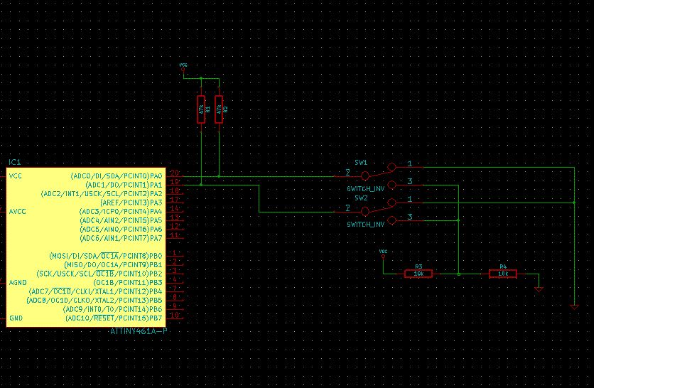

ich stehe vor folgendem Problem, was mich als Nicht-Elektroniker derzeit
irgendwie überfordert :-)
Ich möchte 8 MTS103 (Miniaturschalter, gibt es recht günstig bei Pollin)
als Eingang in einen AVR (Tiny461) einlesen.
Dabei nur 2 definierte Zustände abzufragen ist recht einfach, da jeweils
die Aussenpins auf den mittleren Pin geschalten werden. Mit 5V und 0V
auf den Aussenpins lässt sich das eindeutig detektieren.
Nun muss ich aber auch die Mittelstellung eindeutig erkennen.
Meine Idee war an die jeweils mittleren Pins über einen Spannungsteiler
aus 2 Widerständen á 10k 2,5V zu legen, und dann per ADC auszulesen.
Funktioniert das ohne dass es da Kurzschlüsse gibt oder hat noch jemand
eine bessere Idee?

Wo soll da ein Kurzschluss auftreten? Mal die mal den Schaltplan auf.
Einen 10-Bit ADC dafür zu verwenden, ist großzügig, aber Perlen vor die
Säue. Funktionieren wird es und wenn du die Eingänge sowieso frei hast,
spricht nichts dagegen.
Du kannst natürlich auch mehr als einen Schalter über passende
Widerstände an einen EIngang hängen und mehr Spannungspegel auswerten.

Schalte gedanklich mal deine beiden Schalter auf die 3-Position und
zeichne dir getrennt alle Widerstände auf, die dann wirksam werden.
Du wirst merken, dass mit jedem zusätzlichen Schalter, der in der
'3'-Position ist, der 'obere' Widerstand des Spannungsteilers immer
größer wird.
OK. Da es dir auf den exakten Spannungswert nicht ankommt und du im
Prinzip nur wissen willst, ob der Eingang auf Vcc, auf GND oder irgendwo
dazwischen liegt (natürlich mit einer kleinen Fehlertoleranz) wird das
durchaus funktionieren, wenn du in der Programmierung nicht darauf
bestehst, dass bei einem Schalter in '3'-Stellung die gemessene Spannung
nicht Vcc/2 sein muss.
PS: Man kann auch auf einem ADC Eingang die eingebauten Pullup
Widerstände gezielt zu bzw. weg schalten.

Danke für das Feedback und ich muss doch nochmal ganz doof nachfragen.
Es waren schon die internen Pullup Widerstände gedanklich angenommen,
nur die lassen sich so schlecht in den Schaltplan malen :-)
Also wenn ich das richtig verstanden habe, wirken die Widerstände R1 und
R2 parallel zu R3.
Um den Einfluss der Pullupwiderstände auf die resultierende Spannung am
Spannungsteiler möglichst gering zu halten, müssten also R3 und R4
möglichst klein sein (z.B. nur 1k), richtig?
