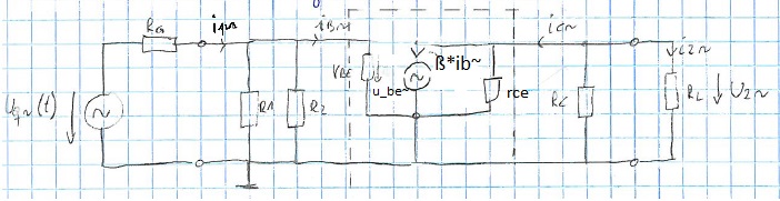

Beim Kleinsignalverhalten haben wir z.b. das
NF-Ersatzschaltbild(emitterschaltung) aufgezeichnet und davon dann
r-ein, r-aus, rbe, rce, ß und spannungsverstärkung Vu berechnet.

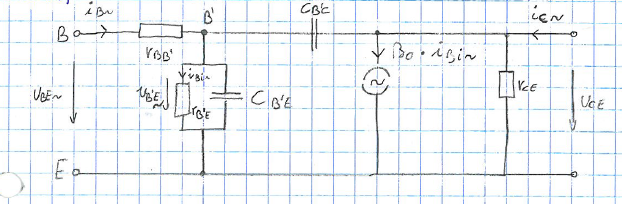

Auch das HF-Ersatzschaltbild haben wir beim Thema Kleinsignalverhalten
aufgezeichnet. Da geht es um die Transitfrequenz(v=1),
Koppelkondensatoren, Rauschen.

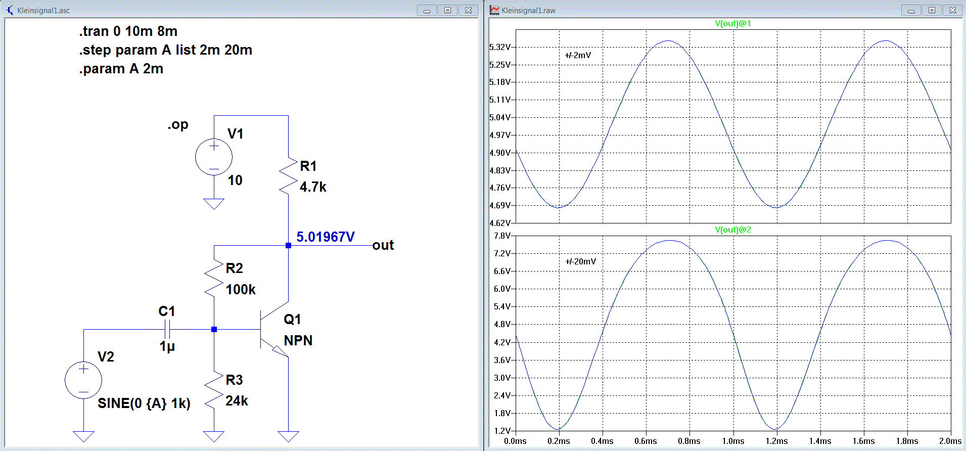

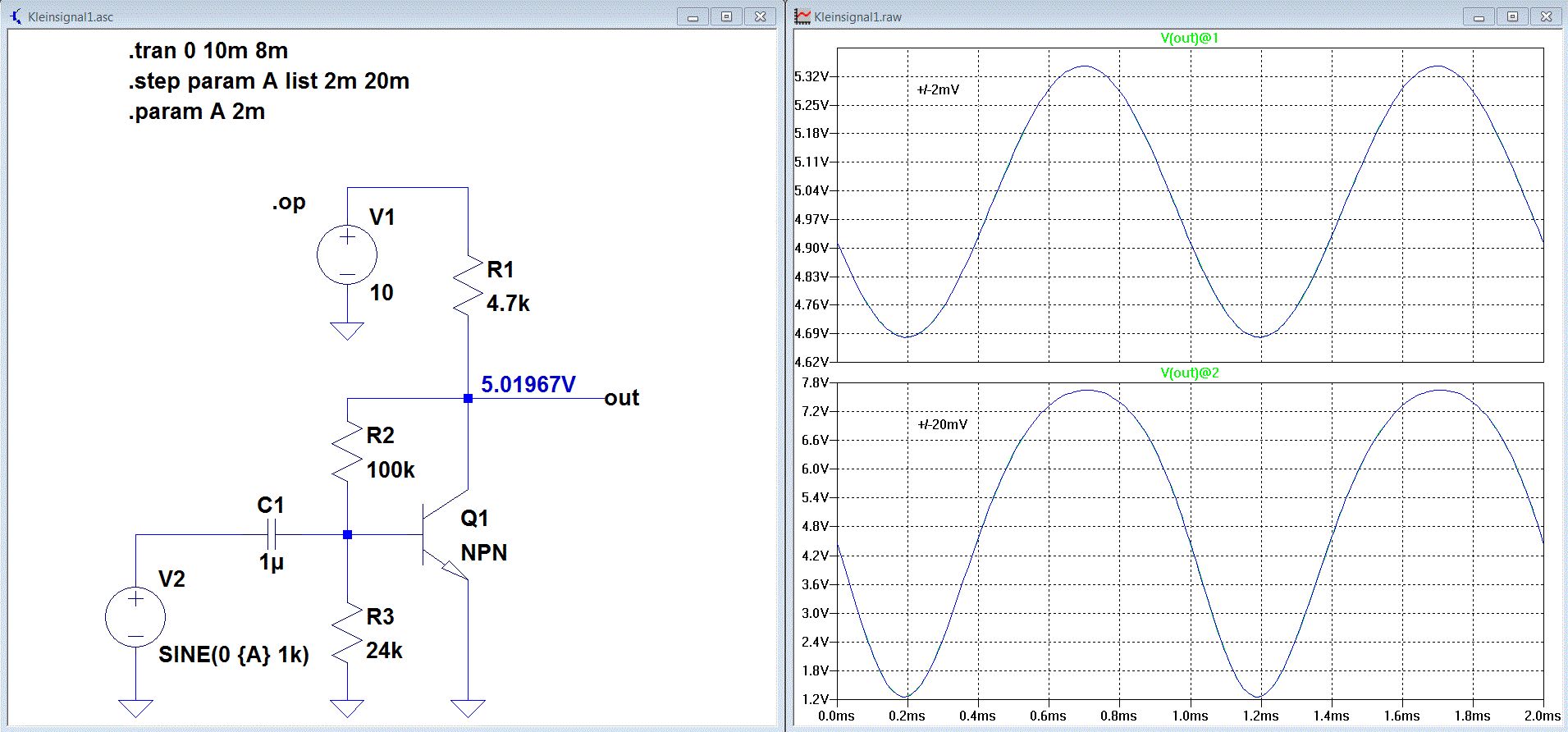

Wieviel klein ist hängt von der Beschaltung des Tranistors ab. In der
Emitterschaltung ohne Gegenkopplung sind 20mV schon Großsignalbetrieb.
Siehe Bild mit +/-2mV und +/-20mV am Eingang. (Simulation mit LTspice)
Steiheit S = Ic/Ut
Ic2/Ic1 = e^(deltaUbe/26mV)
Schon +/-18mV reichen um die Steilheit zu verdoppeln/halbieren.

Sieh dir nochmal das Bild von Helmut oben an. Das Ausgangssignal ist für
+/- 20mV Eingangssignal schon deutlich verzerrt. Aber nicht
abgeschnitten.

Das Steigungsdreieck gehört dann an die rote Gerade.
Gast #3685068
Possetitjel schrieb:
> Wenn Du die Kollektor-
> spannung (die Spannung direkt am Kollektor, also ohne
> Lastwiderstand) zwischen 3.8V und 8.5V veränderst, dann ändert
> sich der fließende Kollektorstrom um den winzigen Betrag, den
> Dein schwarzes Steigungsdreieck zeigt.
1.
Aso danke!! Also wenn bei einem Konstantenstrom Ib die Spannung am
Kollektor verändert wird, dann steigt deltaIc um den kleinen Betrag
"deltaIC????" an, richtig?
Aber was sagt das genau aus? Was kann ich mit dem Wert anfangen?
2.
Zum Groß- und Kleinsignalbetrieb:
Also immer da wo mein AP wandert(in demm fall zwischen Geraden stücken
hin- und her) befinde ich mich im Kleinsignalbetrieb?
2.1
Und außerhalb ist der Großsignalbetrieb? Großsignal --> Transistor als
Schalter z.B. Stimmt das?
Gast #3685127
> kleinen Betrag "deltaIC????" an, richtig?
Ja.
Nicht mehr als das, was ich schon geschrieben habe: Der
Kollektor wirkt als Stromquelle (bzw. Stromsenke). Der
Transistor liefert primär einen Strom, keine Spannung.
Erstmal nix. :)
Wenn man eine Stromquelle braucht, z.B. um einen Kondensator
linear aufzuladen, sollte einem aber wieder einfallen, dass
der Bipolartransistor einen (nahezu) konstanten Strom am
Kollektor liefert.
Manche Berechnungen vereinfachen sich auch. Der Ausgangs-
widerstand einer Transistorstufe ist z.B. fast exakt gleich
dem Kollektorwiderstand, weil der Transistor selbst (aufgrund
der Stromquelleneigenschaft) häufig vernachlässig werden kann.
> 2.
> Also immer da wo mein AP wandert(in demm fall zwischen Geraden-
> stücken hin- und her) befinde ich mich im Kleinsignalbetrieb?
Jein...
Das ist kompliziert. Folgendes:
In Wahrheit sind auch die Abschnitte der Eingangs- und der
Steuerkennlinie, die bei Dir gerade aussehen, krumm. Der
Transistor liefert also NIE EXAKT die Signalform, die am
Eingang anliegt, sondern erzeugt IMMER Verzerrungen.
Der Witz ist nun: Wenn man das Signal z.B. nur halb so groß
macht, verzerrt der Transistor WENIGER als halb so stark. Man
kann also die Signaltreue sehr stark verbessern, wenn man vom
festgelegten Arbeitspunkt aus weniger weit aussteuert. Ab einem
gewissen Punkt sind die Verzerrungen so klein, dass man sie
vernachlässigt. Die wahre Kennlinie des Transistors ist und
bleibt krumm, aber wenn man nur ein kleines Stück ausnutzt,
kann man irgendwann sagen: "Schietegal - das ist so wenig krumm,
dass es praktisch gerade ist". Wenn man das sagt, betrachtet
man den Kleinsignalbetrieb des Transistors.
Wo man diesen Punkt nun genau sieht, ist etwas willkürlich.
Üblich sind z.B. 1% nichtlineare Verzerungen, aber das ist kein
Dogma.
Der Großsignalbetrieb ist das logische Gegenstück: Der Arbeitspunkt
wandert so weit hinundher, dass die Kennlinienkrümmung merkbaren
Einfluss auf das Signal hat.
> 2.1
> als Schalter z.B. Stimmt das?
Jein... Ich kenne die Begriffe als drei verschieden Stufen:
Kleinsignalbetrieb (Verzerrungen vernachlässigbar)
Großsignalbetrieb (Verzerrungen nicht vernachlässigbar)
Schalterbetrieb.
Im Schalterbetrieb treten zusätzliche Effekte auf (Sättigung).

HF- und NF-Ersatzschaltbild der Emitterschaltung habe ich im Anhang.
1. Also was haben diese Schaltungen mit Kleinsignalbetrieb zu tun? Weil
sie die Ersatzschaltungen von der Emitterschaltung sind?
2. NF-Ersatzschaltbild
Was sagt es aus? Da gibts jetzt keine gleichströme etc., richtig? Nur
Wechselgrößen und da kann man sich halt rbe, rce, ß, vu, vi berechnen.
So sehr verstehe ich noch immer nicht, was ich mit der Steilheit hier
anfangen soll.
2.1 Warum ist bei der stromquelle ein ib*ß und davor(rechts oben) aber
ein ic? Sind doch beide dasselbe.
3. HF-Ersatzschaltbild - Was sagt das aus?
Aber was genau ist da jetzt anders? Z.B.:
B' ... innere Basispunkt
r_bb' ...Basisbahnwiderstand
rb'e...Innerer Anteil von rbe
Cb'c ... Basis-Kollektor Sperrschichtkapazität
Cb'e ... Basis-Emitter Diffusionskapazität
ßo... Verstärkung ist noch hoch bei tiefen frequenzen
i_bi ... Innere Anteil des Basisstroms, nur dieser Anteil wird verstärkt
rce ... dynamischer Kollektor-Emitter-Widerstand
3.1 Warum ist alles jetzt mit "innerer" bezeichnent?
3.2 Was ist der Unterschied zwischen Cb'c und Cb'e?
3.3 Warum sind Cb'c und Cb'e so schlecht für die Verstärkung?
3.3.1 Ein Tiefpass lässt tiefe Frequnzen passieren. Hohe frequnzen haben
keine Chance. Cb'c und Cb'e sind tiefpässe? Darum ist die Verstärkung
bei hohen Frequenzen so schlecht?
#3685365
markus schrieb:
> 1. Beim Kleinsignalverhalten haben wir z.B. NF- und HF-Bild
> aufgezeichnet, aber was hat das denn mit Kleinsignalverhalten zu tun?
Das Ersatzschaltbild enthält nur lineare Bauteile: die Basis-Emitter-
strecke ist z.b. durch einen Widerstand angenähert. Kollektor-Emitter
ist eine Stromquelle, die B-mal den Basisstrom treibt etc.
Die Betrachtung des Transistors als näherungsweise lineares Bauelement
ist genau das Kennzeichen des Kleinsignalbetriebs.
> 2. Beim HF-Bild kommen dann noch Sperrkapazitäten dazu. Je höher die
> Frequenz desto kleiner ist ja der Widerstand von einem C. Welche
> Auswirkungen hat das auf das Signal?
Die parasitären Kapazitäten haben den gleichen Effekt, den eine
"normale" Kapazität an der gleichen Stelle hätte. Z.B. koppeln sie vom
Ausgang auf den Eingang zurück und können so Schwingungen verursachen.
