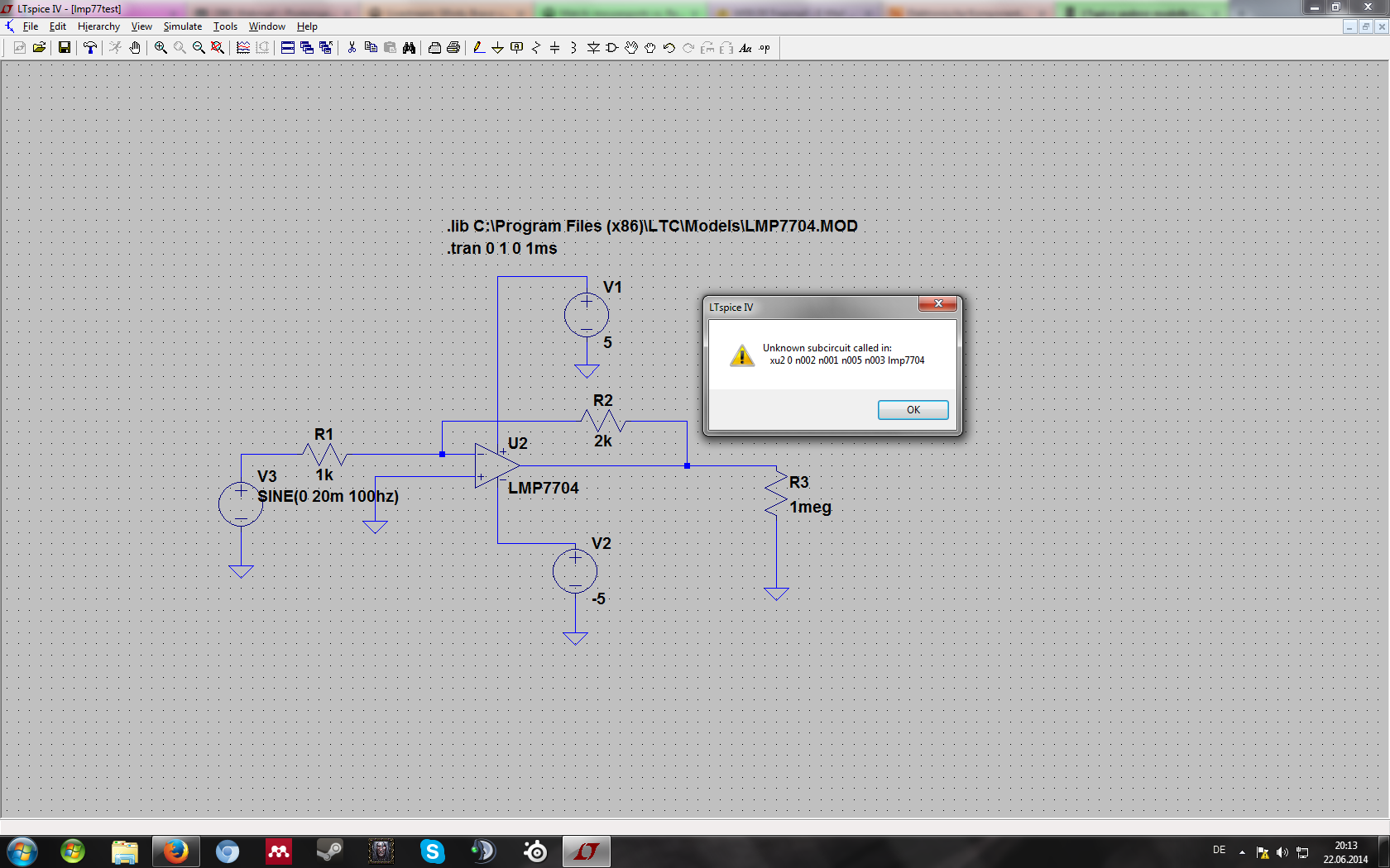

Danke für die Hilfe. Die Regler werden wohl nicht gehen da in den
Modeldateien nur Random Zahlen drinne stehen. Allerdings verstehe ich
den Fehler im beigefügten Bild nicht ganz. Die gleiche Schaltung
funktioniert mit dem LMP7701 Model einwandfrei. Habe ich einen Fehler
gemacht? Ich hatte erst vermutet, dass es Probleme bereitet das im
LMP7704 4 OPAMPs verbaut sind. Allerdings steht in der Modeldatei:
"Model is for single device only and simulated supply current is 1/4 of
the total device current".
Vermutlich liegt es am Leerzeichen im Pfad oder an fehlenden
Berechtigungen.
Kopiere die .mod-Datei ins Arbeitsverzeichnis wo auch dein .asc
gespeichert ist und lösche den Pfad aus der lib-Anweisung.
Wenn weitere Probleme auftauchen .asc, .mod und ggfls .sym hier
anhängen.
