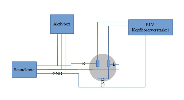

Hallo Gemeinde,
meine Frage ist mir schon fast unangenehm, wenn ich lese, auf welchem
Niveau Problemstellungen hier normalerweise diskutiert werden.
Leider komme ich mit einem vermutlich sehr einfachen Problem schon nicht
weiter.
Ich habe eine Soundkarte vom PC mit einem analogen Audio-Ausgang (Line
Out).
Zusätzlich zu dem Line-Out, würde ich jedoch gern einen Kopfhörer
anschließen.
Mein Plan war eigentlich, parallel zum Line-Out einen
Kopfhörerverstärker zu schalten. Dazu habe ich mir diesen hier bestellt:
http://www.elv.de/low-voltage-stereo-kopfhoerer-verstaerker-komplettbausatz.html
Zwischen dem Line-Out und dem Kopfhörerverstärker habe ich noch ein
Stereo-Poti eingelötet. Im Bild grau hinterlegt...
Wenn das Poti vorm Kopfhörerverstärker voll aufgedreht ist, ist alles
gut.
Regel ich das Poti jedoch runter, sinkt irgendwann auch der Pegel am
Line-Out.
Vermutlich darf das Poti an der Stelle garnicht so geschaltet werden,
weil es das Signal ja gegen GND zieht. Aber was wäre denn die
Alternative?
Funktioniert mein Vorhaben mit dem ELV Verstärker überhaupt?
Über einen Tip würde ich mich wahnsinnig freuen.
Vielen Dank und schöne Pfingsten,
Mike

So ist es. Ich vermute, die Leitungen, die Waagerecht nach rechts
und links gehen, sollen die Schleifer sein. Die gehören an die
Eingänge Deines Kopfhörerverstärkers. Die beiden Leitungen, die
nach oben gehen, gehören an den Ausgang Deiner Soundkarte.
Bei richtiger Verschaltung sehe ich da kein Problem.

Hallo Harald,
vielen vielen Dank für den entscheidenden Tip.
Du hast recht - die waagerechten Linien waren der Schleiferkontakt.
Wenn ich die Kontakte am Poti tausche, funktioniert es einwandfrei.
Großartig! Nochmals vielen Dank
