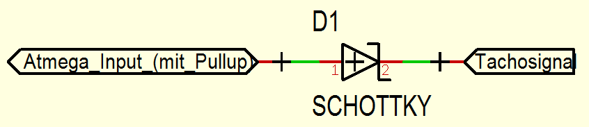

...ich stehe gerade vor der Aufgabe Tachosignale von 7 Motoren (s.a.
Beitrag "Drehzahlregelung Brushless-Springbrunnenpumpen" und
Beitrag "Brushless Motor, 3 Adern"), deren
(Tachosignal-)Phasenanteil, je nach Motorspannung, zwischen ~3V und ~11V
schwankt, von einem ARDUINO(Atmega328P; 5V) auszuwerten. Da ich das mit
möglichst wenigen Bauteilen lösen möchte, sind bei meinen Überlegungen
zwei Lösungen übriggeblieben. Eine Lösung arbeitet mit einem
Spannungsteiler, der das 11V-Signal auf 5V, und das 3V-Signal auf
entsprechend deutlich weniger Spannung bringt. Der Teiler ist dann mit
einem Analogeingang verbunden. Da mir eine Lösung mit digitalem Pin noch
etwas besser gefallen würde, habe ich mir gedacht, dass es auch evtl.
mit einer Schottky-Diode funktionieren könnte!? Diese Lösung setzt
(u.A.) voraus, dass das Tachosignal, wenn es sich im Zustand LOW
befindet gegen Masse geschaltet ist!(?) Ich würde die Diode dann in
Durchlassrichtung von einem als Eingang mit aktiviertem
Pullup-Widerstand geschaltetem I/O-Pin mit dem Tachosignal verbinden.
Das Ergebnis wäre(?), dass bei Anliegen von Tacho-Phase die Diode
sperren würde, und so der I/O-Pin sich im Zustand HIGH (5V durch PULLUP)
befände. Wenn nun das Signal auf LOW wechselt wäre der PULLUP-Widerstand
des I/O-Pins mit Masse verbunden, und der I/O-Pin würde auf LOW
wechseln. Ich hätte also eine Pegelwandlung mit einer
Rechteck-Schwingung zwischen 5V und 0V, mit derselben Frequenz wie das
Tachosignal!?
Da ich von so einer Lösung noch nichts gelesen habe, wüsste ich gerne,
wo mein Denkfehler ist!?
Danke für die Antworten im Voraus.
#3684617
Geht schon
            +5V
           PullUp
Tacho --|<|--+-- uC
eine Schottky-Diode kostet halt 0.5V und das Tachosignal muss
ja auch nicht auf ganz 0 gehen, sondern sagen wir 0.8V, dann
muss der uC 1.3V sicher als LOW erkennen.
Manche uC tun das, andere nicht, schau ins Datenblatt
> wüsste ich gerne, wo mein Denkfehler ist!?
Keiner, aber das ist simpler:
Tacho---10k---uC
3V ist sicher genug für HIGH und 11V führen über 10k zu weniger als 1mA
über die Eingangsschutzdiode des uC, also unproblematisch.
