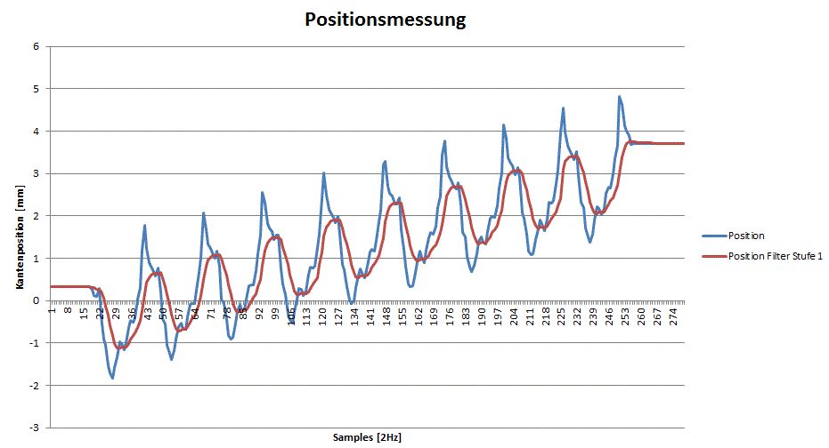

Hallo Zusammen,
Gerne Frage ich euch um euren Rat bezüglich Filtern (digital) von
Analogsignalen. Der Graph zeigt das gemessene Positionssignal und einen
ersten Versuch dieses zu Filtern (Mittelwert Filter zu klein). Bei der
ersichtlichen Schwingung handelt es sich um eine nicht relevante
Information. Was ich haben möchte ist ein geglätteter Trend der
Position, womit ich dann die Geschwindigkeit berechnen kann.
Wie würdet ihr vorgehen um die Rohdaten möglichst einfach zu Filtern
damit Schlussendlich die Geschwindigkeit berechnet werden kann? In
diesem Beispiel beträgt die Periode ca. 13 Sekunden. Der Filter sollte
das Ganze nicht zu träge machen, damit eine Geschwindigkeitsänderung
schnellst möglich erkannt werden kann.
In einem ersten Schritt habe ich es mit einem Mittelwert Filter
versucht, was aber die Position nicht zufriedenstellend geglättet hatte
bzw. eine kleine Restschwingung blieb, welche die anschliessende
Geschwindigkeitsberechnung ziemlich aus dem Ruder laufen liess...
Schonmal besten Dank für eure Hilfe!

Die Ursache der Störung hat ihren Ursprung in den mechanischen
Toleranzen (Ungenauigkeit der Kante, die gemessen werden soll). Was ich
vorhin nicht erwähnt habe: Bei der Position handelt es sich um die Kante
eines umlaufenden Riemens. Die Störung wiederholt sich somit nach jedem
Umlauf.

Der Riemen kann mit unterschiedlichen Drehzahlen betrieben werden, aus
diesem Grund kann die Störfrequenz varieren. -> Notch Filter leider
nicht möglich.
> Umlauf.
in dem Fall wäre eine Mittelwertbildung genau über eine Umdrehung sehr
effizient. Dazu bräuchstest du aber ein Triggersignal das dir die
Periode vorgibt.
Ist quasi ein umgekehrter Lock-In-Verstärker.
http://de.wikipedia.org/wiki/Lock-in-Verst%C3%A4rker
Im Prinzip braucht man nicht mal Mittelwertbildung, sondern nur eine zur
Störung synchrone Abtastung.
Wenn die Periode konstant ist oder anderweitig zu ermitteln, dann kannst
du dir den Trigger auch sparen. Man könnte das Störsignal auch mit einem
Bandpass Rausfiltern und zum synchronisieren benutzen.
