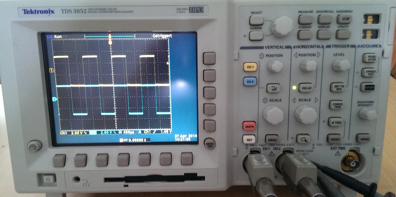

Hallo Zusammen, da ich bald ins Ausland gehe werde ich nur den kleinsten Teil meiner Messgeräte behalten und einlagern. Das TDS3052 gehört leider nicht dazu. Das Gerät dürfte ja bekannt sein, hier noch die Eckdaten: - 500MHz - 5GS/s - 2 Kanäle - Ext. Trigger Eingang - Kommunikationsmodul mit RS232 und VGA Ausgang - Letzte Kalibrierung: März 2007 - FFT und Mathematik Funktionen sind natürlich auch drin Dabei sind: - Oszi - Frontschutz mit Kurzanleitung - Netzkabel - RS232 Kabel mit USB Adapter - WaveStar Software, OVP - 2x P6139A Passive Probe von Tektronix bis 500MHz mit Zubehör Zustand: Technisch Einwandfrei, auf der Rückseite hat es mal einen Lötkolben abbekommen (s. Bild). Jegliche Fragen beantworte ich gerne. Fixpreis: 1090€ inkl. Versand Grüße, Mo PS: Preis ist wirklich Fix und für das Gerät wohl sehr fair.

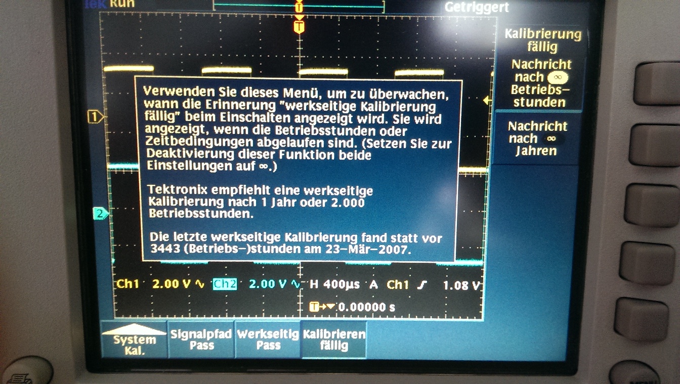

Mo Z. schrieb: > Das Oszi ist definitiv verkauft! Danke an alle Interessenten. Der Käufer sollte noch daran denken, die nette, kleine Zeitbombe im Oszi zu tauschen die Tek da eingebaut hat, sonst hat er in absehbarer Zeit einen wirtschaftlichen Totalschaden - oder was kostet ein kompletter Neu-Abgleich (fälschlicherweise oft auch als Kalibrierung bezeichnet) für so ein Oszi? ;-)
Pumuckl schrieb: > Der Käufer sollte noch daran denken, die nette, kleine Zeitbombe im Oszi > zu tauschen die Tek da eingebaut hat, sonst hat er in absehbarer Zeit > einen wirtschaftlichen Totalschaden - oder was kostet ein kompletter > Neu-Abgleich (fälschlicherweise oft auch als Kalibrierung bezeichnet) > für so ein Oszi? ;-) Kannst Du das bitte noch mal in Klartext (also so das man mit der Info was anfangen kann) wiederholen? Eventuell gibt es ja noch mehr Anwender die solch ein Oszi nutzen...
Werkskalibrieren kostet um die 200€ - und jedes Messgerät driftet ab. Meistens ist keine Werkskalibrierung notwendig, selbst nach zig Jahren...
#3692810
Mo Z. schrieb: > Werkskalibrieren kostet um die 200€ - und jedes Messgerät driftet ab. > Meistens ist keine Werkskalibrierung notwendig, selbst nach zig > Jahren... Eventuell meint er ja die Batterie im Dallas DS1742W (enthält Uhr und 2k CMOS-RAM). Da das ziemlich viel RAM für eine Uhr ist enthält es möglicherweise die Kalibierungsdaten. Garantiert wird der Datenerhalt für 10 Jahre. 20+ Jahre scheint für so eine Dallas-Clock aber auch kein Problem zu sein. Aber nach 20 Jahren sollte man es vielleicht doch einmal wieder kalibrieren lassen ;). Man sieht die Dallas-Clock z.B. hier ganz gut: http://www.youtube.com/watch?v=qXGqDDE9-4M

>Eventuell meint er ja die Batterie im Dallas DS1742W (enthält Uhr und >2k CMOS-RAM). Da das ziemlich viel RAM für eine Uhr ist enthält es >möglicherweise die Kalibierungsdaten. Wir haben in der Firma ebenfalls ein TDSx. Uhr ging irgenwann nicht mehr, Batterie im Dallas-Chip also leer. Zuständige Firma in Deutschland kontakiert und Angebot für Austausch des Chips eingeholt. Die Kosten waren sehr hoch, glaube um die 2000€, allerdings dann auch mit Kalibrierung. Die Kosten waren deshalb so hoch, weil die gesamte Hauptplatine getauscht werden sollte. Nochmal angerufen und gefragt, ob angesichts des Alters des Geräts nicht noch eine andere Lösung besteht. Neues Angebot kam, war um die 700€. Wir haben uns dann einfach mal entschieden, den Dallas-Chip selbst zu tauschen. Also Teil auseinander genommen...Chip war fest eingelötet, kein Sockel. Nach Tausch (gleich Sockel vorgesehen) und Zusammenbau eingeschaltet, Bootvorgang war in Endlosschleife, Gerät unbrauchbar. Also alten Chip wieder eingebaut, Gerät bootete einwandfrei, seit dem funktioniert allerdings DHCP nicht mehr, alle anderen Funktionen scheinen jedoch einwandfrei zu funktionieren. Also Warnung: Dallas-Chip nicht auslöten, das Gerät funktioniert dannach nicht mehr. Man hätte auch einfach eine Knopfzelle mit entsprechender Halterung verbauen können, so wie auf Mainboards. Aber dann könnte sich der Kunde ja selbst helfen...

Thorsten ... schrieb: > Also Warnung: Dallas-Chip nicht auslöten, das Gerät funktioniert dannach > nicht mehr. Da sind die Kalibrier- und Konfigurationsdaten drin, mit Prüfsumme geschützt. Also, solange es noch geht, alte Daten auslesen und neuen NVRAM damit beschreiben und alles ist gut.
#3695714
Thorsten ... schrieb: > Also Warnung: Dallas-Chip nicht auslöten, das Gerät funktioniert dannach > nicht mehr. Quatsch! Der Trick ist, den Dallas auszulöten, mit einem geeigneten Programmer (z.B. Galep) auszulesen und die Daten anschliessend in den neuen Dallas-IC zu kopieren. Dann wieder einsetzen und erst danach (!) einschalten. Andere wiederum greifen zum Dremel - wovon ich bei einem Scope persönlich überhaupt nichts halte. Sowas kann man vielleicht mal für ein altes Mainboard machen...
