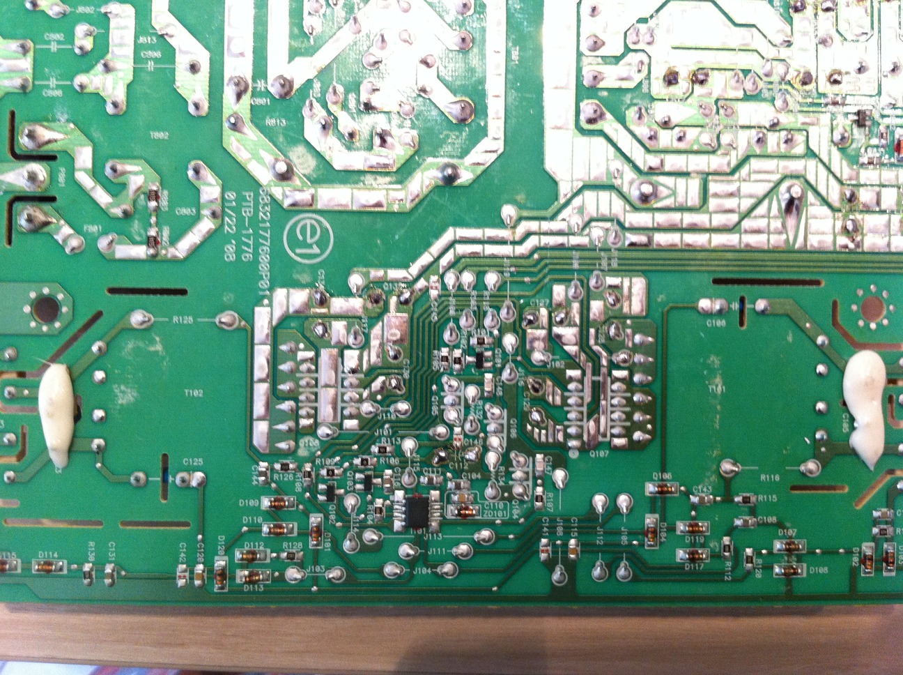

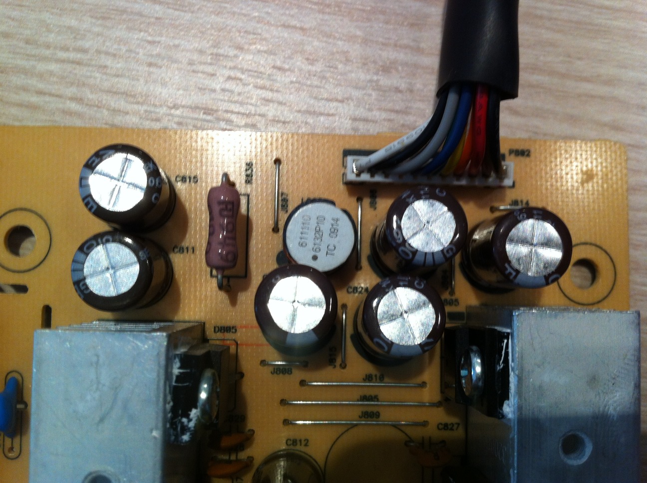

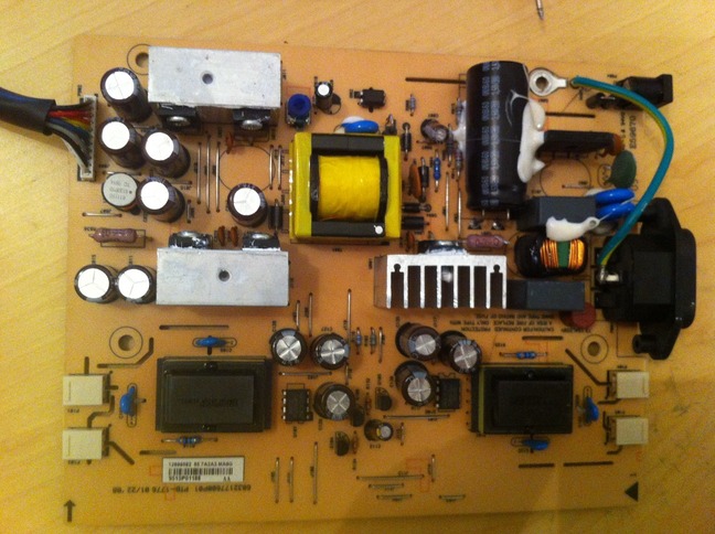

hier mal ein Foto von der Platine. Meint ihr ich sollte jetzt die
anderen Elkes austauschen oder macht das wenig sinn? bzw. kann ich iwie
schauen bis wo der Strom " geht"

Das sind nicht die Inverter, das sind die Trafos der Inverter. Der
gesamte untere Teil sind die zwei Inverter. Hier sollte an den Elkos in
der Mitte eine Spannung anliegen...

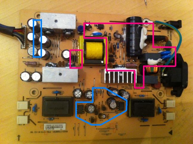

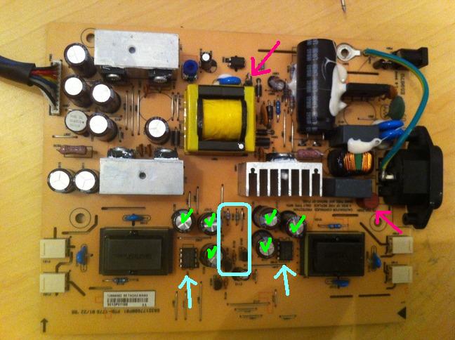

Also der C127 und sein linker Nachbar sehen ja schon mal seltsam aus
(die anderen teilweise auch). Elkos neben Kühlkörpern sind ja ohnehin
stets "heiße" Kandidaten. Ausbauen und messen. Beim (Wieder-)einbau auf
die Polarität achten.
Mindestems eine Sicherung ist übrigens auch verbaut: der kleine rötliche
Zylinder ganz rechts. Wenn also GAR nichts mehr gehen sollte...
Investiere den Euro für komplett neue Elkos einfach und fange nicht so
Spiele wie "Auslöten, Messen, wieder Einlöten" an. Wenn einer bläht sind
meist alle faul.
okay c127 etc also alle unteren habe ich NEU gemacht, also die kamen so
von Conrad! was heißt in der Mitte sollte ich eine Spannung messen wo da
genau, sorry beim ausmessen bin ich nicht so bewandert... Also nichts
ist ja auch nicht richtig! Das Bild wird angezeigt! nur die
Hintergrundbeleuchtung ist im A*****
danke schonmal mfg
Die beiden Teile mit rosaroter Markierung meine ich. Das rechte ist eine
Sicherung, das obere könnte auch eine sein. Das Foto ist da leider sehr
unscharf.
Die markierten Elkos sind alle ersetzt?
Welcher IC (blaue Pfeile) kommt denn zum Einsatz?
Eher unwahrscheinlich:
Im blauen Bereich könnten Widerstände hochohmig geworden sein oder
Halbleiter kaputtgegangen sein.
so weit ich das erkennen kann sind dort nur widerstände und Transistoren
als smd. wie finde ich heraus welcher ic verwendet wird? der zweite rosa
Pfeil kann ich nicht sagen. Auf der Platine ist eine Spirale abgedruckt
die zum Bauteil geht, die Bezeichnung ist L809

ICH habe jetzt alle Kondensatoren auf der Platine getauscht! Leider hat
sich nichts verändert! Die Beleuchtung bleibt aus.

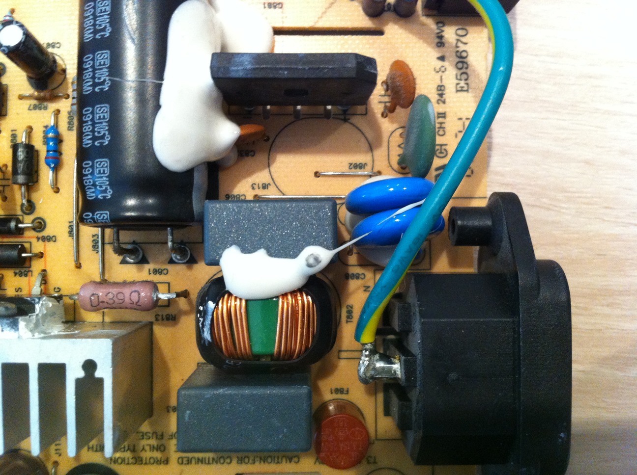

Bei den Samsung-Netzteilen ist aber häufig noch eine weitere Sicherung
für die Inverter eingebaut, die dann so aussieht:
https://www.google.de/search?q=picofuse&source=lnms&tbm=isch&sa=X&ei=pMyZU4i4J8H-4QTAjIGgBw&ved=0CAgQ_AUoAQ&biw=1280&bih=752
Tückischerweise sind diese Sicherungen - wenn überhaupt vorhanden - oft
vollständig unter dem weißen Fixierungs-Schmodder verborgen. Und
manchmal sind sie auch als SMD ausgeführt.

Ja. Mach mal ein scharfes Bild (oder besser mehrere) von den rosarot
markierten Bereichen und von der Unterseite, dann suchen wir mit. Als
Fleißaufgabe kannst Du die blauen Bereiche bei Gelegenheit auch noch
ablichten.

Der dicke Widerstand zwischen der 5-er Elko Gruppe und den beiden Elkos
dadrunter sieht wie ein Sicherungswiderstand aus. Die sind zwar etwas
aus der Mode gekommen, aber als niederohmiger Begrenzer für die Inverter
könnte er passen.
Ein etwas grösseres/schärferes Bild und eines von der Unterseite wäre
allerdings auch hilfreich.
@Matthias

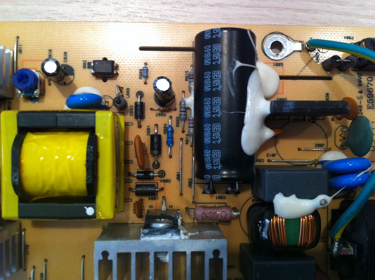

Foto 5 zeigt die besagte Stelle. Der Widerstand (evtl. eine Sicherung)
hat einen Wert von 910 Ohm. Darauf Steht F0949 bzw. FU was ich nicht
ganz identifizieren kann. Sollte es FU sein müsste es ja die Sicherung
sein.

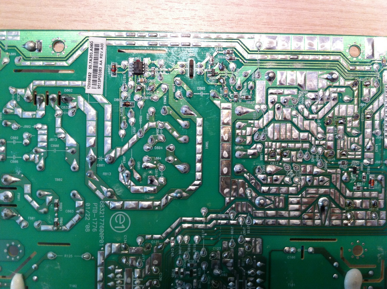

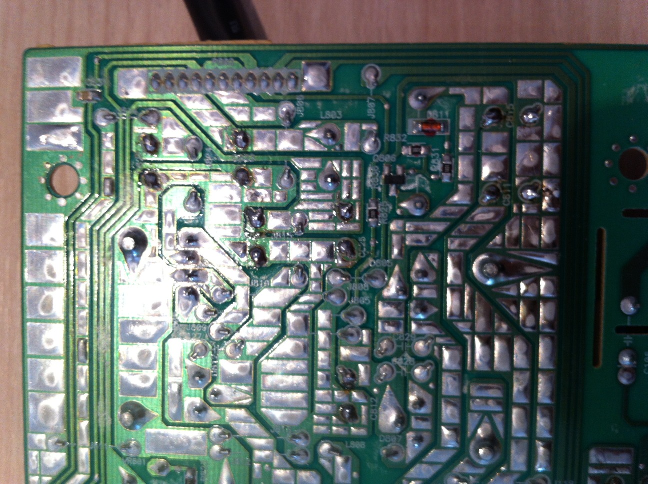

Die 3 Bilder von der Rückseite:
1. Bereich von der möglichen Sicherung
2. erste Teil von der gesamten Rückseite
3. zweite Teil von der gesamten Rückseite
Vielen Dank für eure Mühe
mfg
Achso! Bei der Sicherung die auf jeden Fall eine ist steht auf die
Platine gedruckt F801. Bei dem "Widerstand/Sicherung" steht R 836 also
wird die (falls es eine Sicherung ist) trotzdem als Widerstand
deklariert
