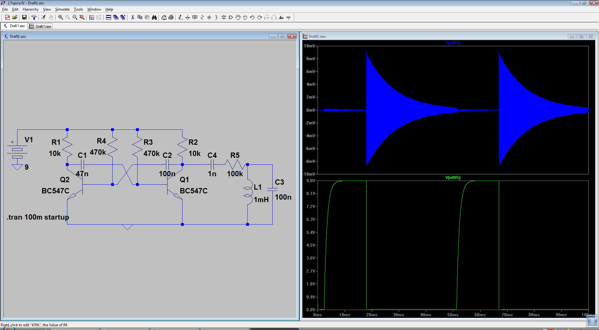

Hallo Sebastian
Versuche es doch mal mit der kostenlosen Simulations-Software LTSpiceIV.
Im Beispiel wird ein Multivibrator verwendet, der den Schwingkreis immer
wieder anstößt und so diesen zur Resonanzschwingung anregt. Du kannst
mit der Software Spannungen und Ströme in/an den Bauteilen als
"Oszillogramm" darstellen. Auch ist es recht einfach die Bauteilwerte zu
ändern und die Auswirkungen zu beogbachten. Letztlich kannst Du ja die
Schaltung real aufbauen und Dir am Oscar die Schwingungen anschauen.
mfG GroberKlotz
