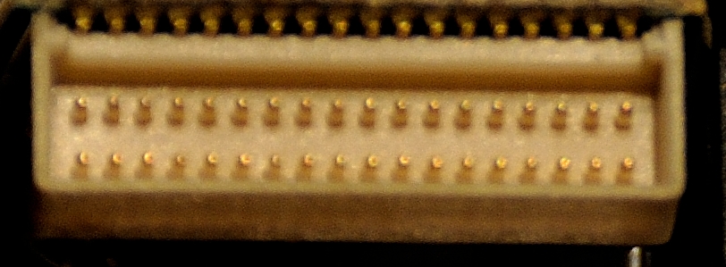

Ich bin auf dieses Forum gestoßen bei der Suche nach einer Lösung zwei
Platinen flexibel miteinander zu verbinden.
Vorab: Ich bin totaler Noob in Sachen Elektronik und erhoffe mir das Ihr
vielleicht weiterhelfen könnt, da ich null Plan habe wie denn nun genau
so eine Steckverbindung heist und wo ich sowas beziehen kann.
Sinn und Zweck des ganzen soll eine kostengünstige flexibel
positionierbare Downhill-kamera mit festem "Lenkrad-Display" sein. Nun
haben mein Kumpel und ich eine alte Camileo HD Cam operiert und die
Linse+CCD und der Monitor sind jeweils auf seperaten Platinen mit
einfacher Steckverbindung.
Leider suche ich schon seit Tagen vergebens nach einer Flexiblen
Steckverbindung.
Diese soll min. 30 cm sein (wenn möglich länger... )
Es handelt sich um solche (sie Foto) 2x18 polige Stecker mit wenn ich
richtig gemessen habe:
0.8mm Rastermaß.
B X H 20mm x 3mm.
Die Cam wird mit 5V 1A versorgt wenn das von bedeutung sein sollte..
Ich habe sämtliche Shops wie Reichelt oder Völkner durch und komme nicht
weiter. Finde zwar flexible Steckverbindungen aber keine mit 36 polen
und kleinerem Raster als 2.4mm.
Meine letzte Hoffnung um eine Alternative zu einer unbezahlbaren
GoproHero+smartfone+app zu tüfteln, seid ihr :)
Man möge mir meine Unwissenheit verzeihen.
Viele Grüße
Alex

Du kannst nicht davon ausgehen, daß sich jedes Signal über entsprechend
verlängerte Leitungen übertragen lässt. Die Datenleitungen innerhalb von
Kameras werden mit teilweise sehr hohen Datenraten betrieben, so daß
man die so kurz wie irgend möglich betreibt. Also wird, selbst wenn Du
für diese Platine-zu-Platine-Steckverbindern korrespondierende
Gegenstücke findest, und diese mit Deinen 30cm Leitung versiehst, mit
recht hoher Wahrscheinlichkeit die Kamera nicht mehr das machen, was sie
machen soll.
Da es für diese Steckverbinder mit recht hoher Wahrscheinlichkeit keine
Gegenstücke für den Anschluss an Einzelleitern (oder gar Flachbandkabel)
geben wird, ist die mögliche Vorgehensweise die Verwendung zweier
kleiner Adapterplatinen, auf die Du die jeweiligen Gegenstücke lötest
und die wiederum mit Deinem Kabel zu verbinden sind.
Das löst natürlich nicht das eingangs erwähnte Problem der
Signalbeeinflussung durch Leitungslänge etc.; wenn Du einen Schaltplan
der Kamera hättest, könnte man natürlich herausfinden, welche der
einzelnen Leitungen besonders kritisch sind und die gegebenenfalls mit
entsprechenden Treiberstufen o.ä. versehen ...
Der Aufwand aber dürfte deutlich jenseits des Aufwandes für eine andere
Kamera (GoPro etc.) stehen.
