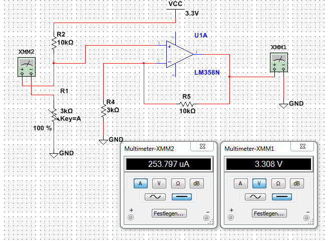

Ich möchte einen PTC (KTY 83-110) mit einem IC auslesen, also eine
Spannung von 0-VCC erhalten (wobei VCC= 3.3V ist).
Ich habe die Schaltung auf folgender Seite mal gezeichnet und simuliert:
http://www.rn-wissen.de/index.php/PTC/NTC#Schaltungsbeispiele

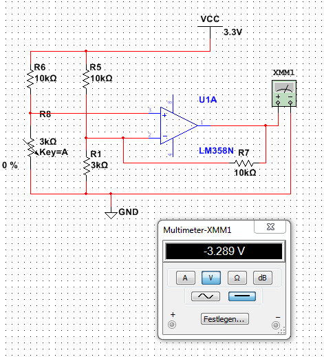

Jedoch bekomme ich da eine negative ziemlich wirre Spannungen bei
Raus.... Stimmt da etwas an der Schaltung nicht, oder ist es mein
Programm (nutze multisim) ?
Bei einem Widerstand von 3K erhalte ich bspw -3.289V, bei 0Ohm 772mV
(positiv).
Nunja, nun habe ich die Schaltung etwas vereinfacht und umgestrickt
(siehe Circuit1) und erhalte eigentlich recht passable Werte (in der
Simulation).
Kann man das so machen, oder kann man es sogar noch besser machen?

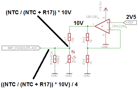

Sagen wir so, es ist nicht falsch. Meine Abschlussarbeit vor ein paar
Monaten war auch die Temperaturmessung mit einem NTC. Ging aber etwas
anders vor. (Siehe Screenshot im Anhang).
Erklärung dazu:
Eine Stablie Referenzspannung von 2,5V wird um den Faktor 4 Verstärkt.
(10V). Diesen Schritt habe ich gewählt, um auch bei kleinen
Temperaturschwankungen einen grösseren Spannungsabfall über dem NTC
erzeugen zu können. Danach wieder per Spannungsteiler durch 4 Dividiert.
Man denkt jetzt vielleicht, wo hier der Sinn sei, denn schliesslich ist
(X * 4) / 4 genau 1. Kann dir aber aus meinen Messungen sagen, dass das
ganze so um einiges Präziser wurde.
Danach natürlich Impedanzwandler, welche dann auf die Analogen Eingänge
am uC gehen. Hab da mal auf die Schnelle noch ein Ersatzschaltbild
zusammengekritzelt, vielleicht hilfts ja etwas zum besseren
Verständniss.
Hoffe ich konnte dir helfen.

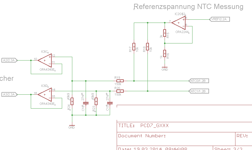

Soweit ich sehe ist R19 und R24 dein Spannungsteiler, wozu dient denn
C16?
Die große Frage die ich mir nur gerade stelle, wie verträglich ist das
zu EMV? Eigentlich wollte ich damit Temperaturen an einem
Verbrennungsmotor auslesen (4-Takt). Ich denke ich werde doch einen NTC
verwenden...Aber das ist dann ja einfach eine Software Sache.
Mit deiner Schaltung bin ich auch bei 0 Ohm NTC Widerstand auch noch
unter den geforderten 1mA (genauer 999.99uA), top! :)
Achja, hast Du noch eine Idee zur Schutzschaltung? falls der NTC (aus
irgendeinem Grund auch immer) ausfällt bzw das Kabel durchtrennt wird,
liegen am Ausgang ja knappe 8.3V an, wie sollte man das am besten
schützen?

Der LM358 ist keine so gute Wahl für den OP. Sonst sollte die
unrsprüngliech Schaltung funktionieren, wenn der OP auch
Versorgungspannung bekommt. Je nach Versorgung wäre ein Rail to Rail OP
(z.B. MCP6002, ggf. was bessere wie AD8551) wohl besser gegeignet.
Die Widerstände R7 und R1 muss man ggf. noch etwas an den gewünschten
Messbereich anpassen.
von MaWin (Gast)
Die Schaltung ist ok, den OpAmp sollte man an eine Versorgungsspannung
anschliessen, und dazu hast du wohl 0V und 3.3V, nur läuft der LM358
nicht mit 3.3V, nimm also einen tauglichen, z.B. TS912.
Die ist Murks, sie benötigt eine negative Versorgungsspannung für den
OpAmp. Die hat man normalerweise nicht.
HanPe schrieb:
> 40-150°C
Also 1105 bis 2292 Ohm. Also liegen an +In 0.328 bis 0.615V
> C16?
Genau. Naja, in dem Sinne gibt es ja eigentlich zwei Spannungsteiler.
Einmal R17 und der PTC bzw. NTC und einmal wie von dir richtig erkannt
R19 und R24. Die Schaltung ist ja für den Anschluss von zwei PTC bzw.
NTC, ich erwähne jetzt mal nur die Bauteile für einen Messeingang, denke
das erklärt sich ja von selbst.
C16 bildet in diesem Fall einen Tiefpassfilter. Ist nicht unbedingt
nötig, aber ist halt schöner. So werden kleine Störungen direkt
herausgefiltert und es entstehen keine falschen Messergebnisse. Nach dem
Impedanzwandler welcher auf den OpAmp geht ist je nachdem auch noch
einmal ein Tiefpassfilter notwendig, dazu müsstest du mal ins Datenblatt
deines Mikrocontrollers sehen. Bei meinem waren diese Beispielsweise
vorgeschlagen, habe sie aber aus Platzgründen dann weggelassen.
Ja ist es. Falls du bei der umrechnung des Analogen Wertes in den
Temperaturwert hilfe benötigst, kannst du dich bei mir melden. Ich habe
für meine Abschlussarbeit genau dies realisiert, inklusive
linearisierungskurve! (Die sollte nicht vergessen werden, sonst gehts
nach hinten los).
> schützen?
Den Teil hier versthee ich nicht ganz. Ohne einen angeschlossenen
Widerstand hast du ganz einfach drei Widerstände, welche einen
Spannungsteiler bilden. Die Spannung am Punkt "NTC0" auf dem ersten Bild
wäre dann:
UNTC = ((R19+R24) / (R17+R19+R24) * 10V
UNTC = ((150k + 49k9) / (10k + 150k + 49k9) *10V = 9,5V
