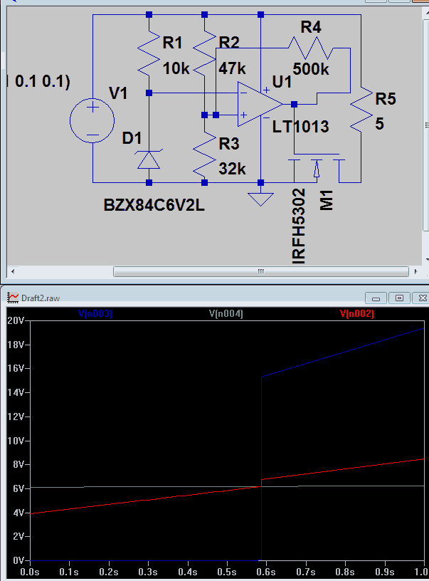

ich entwickle gerade eine Schaltung, und habe ein Problem mit meiner
Flankensteilheit.
Ich brauche eine Unterspannungsabschaltung für einen Musikbox, die
Schaltung habe ich bisher selbst entworfen. Normal müsste die Flanke
doch viel steiler sein durch die Mitkopplung oder deute ich das ganze
falsch ?
Wenn ich in Multisim die Spannung von 13 nach 11 laufen lasse verändern
sich die Flanken auch nicht, also das Diagram sieht dann genauso aus ,
was mache ich falsch ?

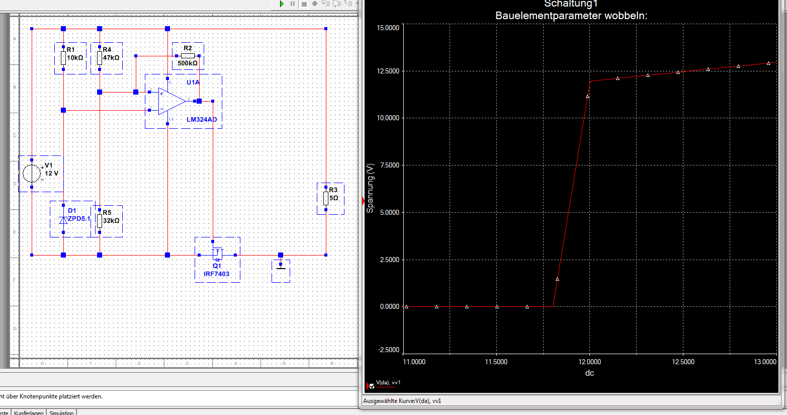

Ich hoffe ich verstehe dich jetzt richtig, diese habe ich explizit nicht
gemacht, aber in meiner Grafik müsste doch ein Sprung ab dem Schwellwert
vorhanden sein ? Die Spannung steigt aber nicht fast Vertikal an,
zumindestens stelle ich mir das so vor.
Das Problem ist, dass das, was deine Software im Wobblemodus macht, nur
wenig Aussagekraft hat. Die Flankensteilheit ist nun einmal mit Spannung
pro Zeiteinheit (V/s) definiert. Du solltest eine entsprechende
Simulation machen.

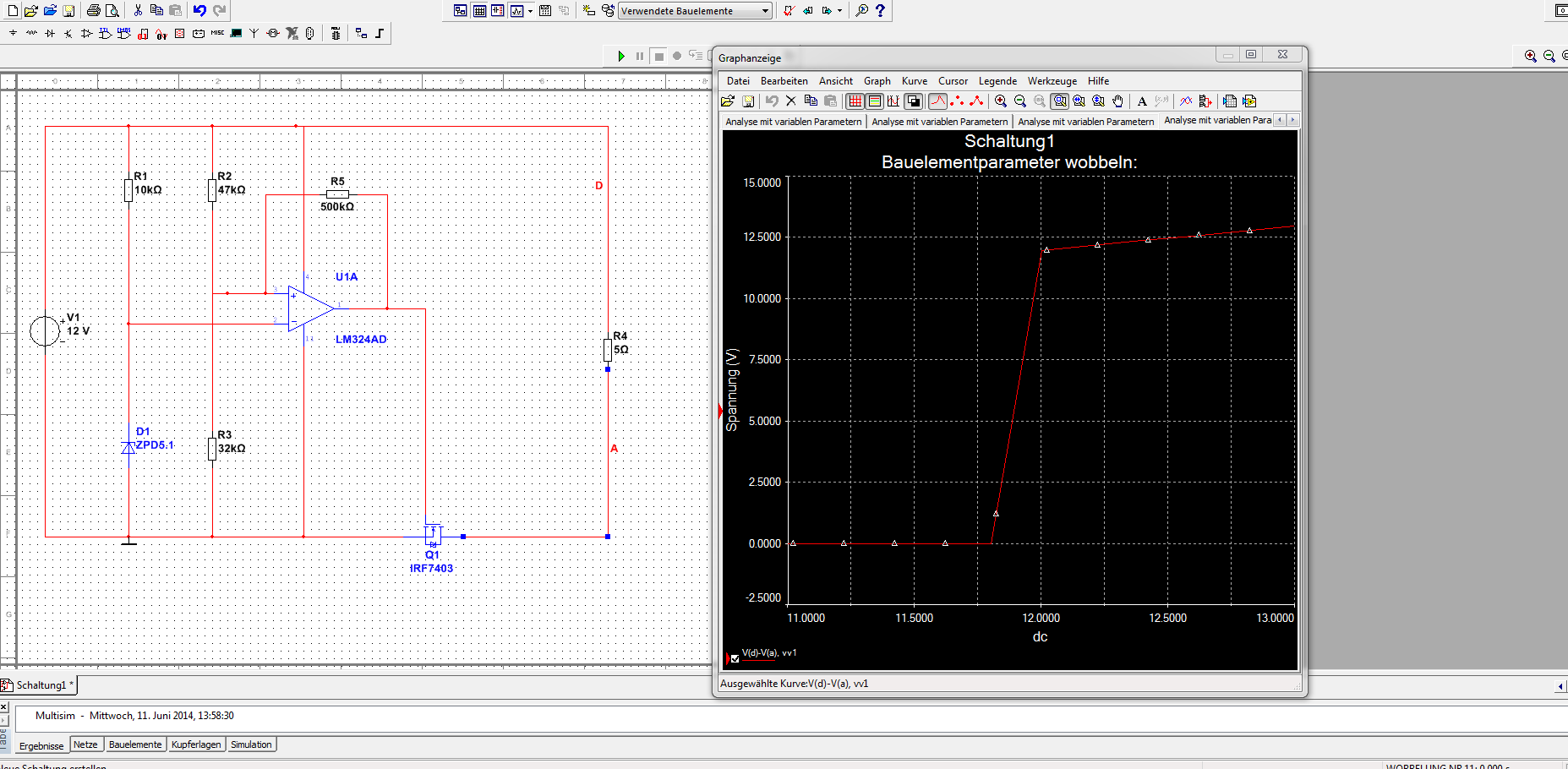

OP
Das wäre dann ja eine Transientenanalyse ? Aber dann bekomme ich keine
brauchbaren Diagramme ! -.-
Ich hätte die Schaltung am besten mal so simuliert das ich einmal den
Ausschalt und Einschaltpunkt sehe .
OP
Ich bin das ganze gestern umgangen mit einer anderen
Spannungsquelle(Ugleich=12V , Us=2 Volt) mit Transientenanalyse.
Nach den ersten versuchen wurde alles sauber angezeigt wie erwartet,
dann hatte ich das Programm neugestartet am Abend und siehe da es geht
nicht mehr er zeigt nur noch am Eingang und am Ausgang eine
Dauerschwingung an .
Irgendwie macht Multisim 12 hier Probleme, zumindestens ist das meine
Meinung.
Sind solche Probleme mit Multisim bekannt ? Wenn es so weiter geht
arbeite ich mich doch wieder in Pspice ein-.-
