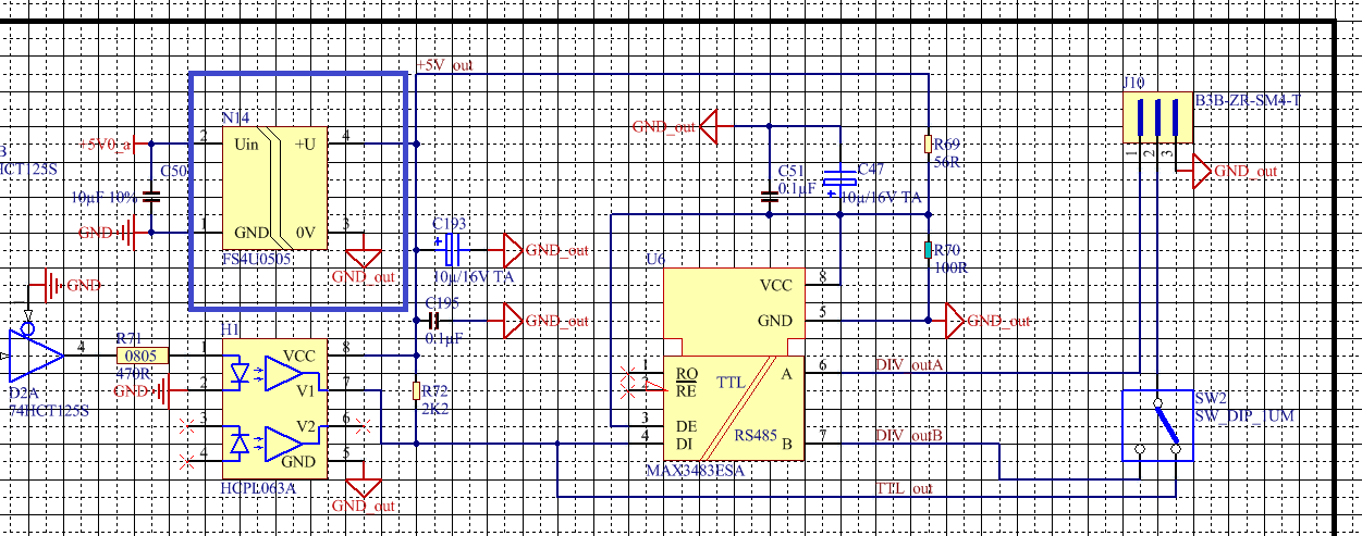

Hallo, ich war auf der Suche nach einem DCDC-Wandler um eine galv. Isolation zu bewerkstelligen. Vin=5V, Vout=5V. Habe mich dann für den Floeth FS4U-0505 (1W) entschieden. Das Teil tut seinen Dienst, allerdings wird das Teil (selbst ohne Last) richtig warm, wenn nicht sogar heiss. Für diese minimal Aufgabe (ich brauche ca. 10mA aus dem Teil) ist das eigentlich ein NOGO. Hat jemand nen Tipp für mich bezüglich eines DCDC-Wandlers der einen "kühlen Kopf" bewahrt? Danke schonmal!

Mach mal 10% Mindestlast dran (20mA), also 250 Ohm.
GB schrieb: > Mach mal 10% Mindestlast dran (20mA), also 250 Ohm. Hier mal meine Beschaltung (siehe Anhang)
Naja, bissel Holzhammer. Mit 5V per Spannungsteiler auf 3,3V ist nicht
so das Wahre, wenn gleich möglich, Du verheizt mal locker 32mA für fast
nix. Aber wenigstens genug Grundlast ;-)

Falk Brunner schrieb: > Mit 5V per Spannungsteiler auf 3,3V ist nicht > so das Wahre, wenn gleich möglich, Du verheizt mal locker 32mA für fast > nix. Aber wenigstens genug Grundlast ;-) Wie macht man es richtig? Zener-Diode? Sorry für die Grundlagen-Frage ;)
@ full well (realjey)
Nö. Man wählt den DC/DC Wandler passend zum zu versorgenden IC. Oder
hier halt den IC zum DC/DC Wandler. Wenn das WIRKLICH nicht geht dann
halt ein Linearregler hinter den DC/DC Wandler.
