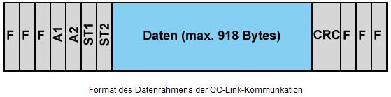

Ich habe das Problem, dass ich von einem Slavegerät eine
framesynchronisierte Datenframe-Antwort auswerten muss: Der ca. 40 Byte
große Frame beginnt mit "FFF" und wird damit auch wieder abgeschlossen
(wobei ein "F" = 01111110 entspricht)

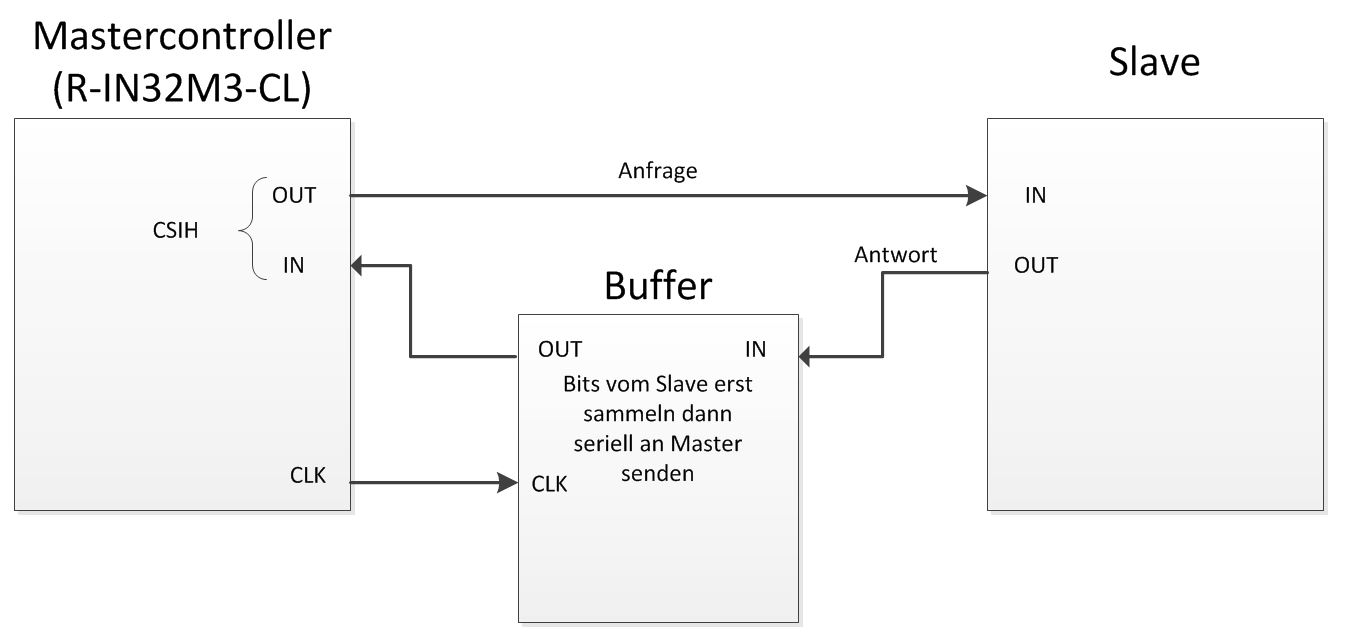

Zum Senden der Anfrage verwende ich eine serielle Schnittstelle (CSIH),
jedoch antwortet der Slave asynchron bzw. sobald ich eine Anfrage sende
bekomme ich eine Antwort.
Die Idee von mir ist jetzt nun, die Antwort des Slaves zu Puffern und
"später" (nach dem die komplette Antwort erhalten wurden ist) serielle
an den Master zu übergeben.
Meine Frage ist nun: gibt es eine Möglichkeit den Puffer so zu
realisieren, dass die ca. 40 Byte große Antwort des Slaves zwischen
gespeichert werden? Kann das überhaupt funktionieren so wie ich es mir
vorstelle?
Im Anhang habe ich die Idee und den CC-Link Frame als Bild dargestellt,
damit es besser verstanden werden kann.

An UART habe ich auch schon gedacht. Das Problem an UART ist, dass in
meiner zu übertragenden Nachricht immer ein Start- und Stopbit drin ist,
die der Empfänger nicht verarbeiten kann, bzw. mein Empfänger arbeitet
nicht mit UART.
Wenn ich zum Beispiel eine 24Bit (bspw. "FFF", wobei jedes "F" 8Bit groß
ist) große Nachricht senden möchte, dann würde der Empfänger folgendes
empfangen:
"0F10F10F1" <<<< Enthält Start- und Stopbit,die der Empfänger nicht
verarbeiten kann.
Aus diesem Grund möchte ich eine synchrone Schnittstelle verwenden,
damit ich die Start- und Stopbits los werde.
