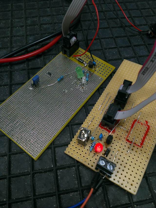

In dem Bild siehst du auf der linken Platine wie klein (daneben ein
blauer Jumper) der Tiny10 ist. Die rechte Platine ist ein  von mit
gebauter universeller Programmieradapter für die Tiny10.
Der Tiny10 kann aber nur über TPI programmiert werden. Dieses Protokoll
unterstützt nicht jeder Programmer.
Wenn man die Schnittstelle sparen will und außerhalb den µC
programmieren will, braucht man noch so einen Sockel, wie auf der
fertigen Platine.
Mit diesem Adapter kannst du auch den auf disable gesetzten Rest Pin
wieder aktivieren.
