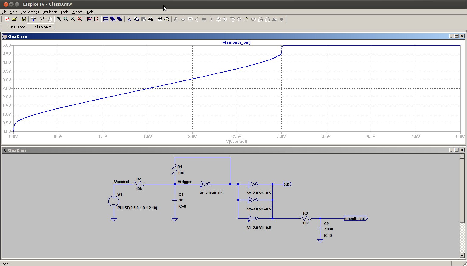

Hallo Zusammen,
im Moment experimentiere ich mit Schmitt-Trigger-Invertern.
Meiner Meinung nach lässt sich damit ein minimalistischer Class-D
Verstärker für kleine Leistungen bauen.
Was meint Ihr?

Kannst du zu der LTspice-Schaltung ganz oben mal den Frequenz-Sweep von
10Hz bis 100kHz o.ä. posten?
Am besten mit einem passenden Last-Widerstand als
Lautsprecher-Simulation am Ausgang!
Das ist schwierig. Die Simulation für 2s Output dauert auf meinem
Rechner schon ziemlich lange und für den Frequenzgang müsste ein
ziemlich steilflankiger Filter eingebaut werden, weil man sonst nur das
PWM-Signal sieht.
Nachdem ich aber mittlerweile die 74hc14 bekommen habe, konnte ich die
Schaltung aufbauen.
Ergebnis:
Mit dem Kopfhörer eines MP3-Plaers, der eine passive Lautstärkerregelung
am Kabel hat ( eingestellt auf 300 Ohm ) klingt der Verstärker ganz ok.
Schliese ich einen 100Ohm Minilautsprecher von Polin an, klingt der
Verstärker nur bei sehr leisen Tönen noch passabel, ist also dafür eher
nicht zu gebrauchen.

Also wenn ich das bei mir simuliere ist die Spannungsverstaerkung immer
1.
von chris_ (Gast)
>1.
Ja, das kannst Du an der Kennlinie im ersten Post erkennen. Man muss nur
die Eingangs- zur Ausgangsspannung ins Verhältnis setzen oder die
Steigung einzeichnen und ausrechnen. Die Stromverstärkung kann
allerdings höher als 1 sein, weil der Eingangswiderstand bei 10k liegt
und der Ausgangswiderstand niederohmiger sein darf.
Die Widerstandswerte könnte man vermutlich auch noch erhöhen, dann wird
die Schaltung noch hochohmiger.
Wenn Du den Widerstand R1 erhöhst, wird die Spannungsverstärkung größer.
Allerdings wird dann auch der Aussteuerbereich kleiner. Für R1 gibt es
eine Grenze, wenn durch den Spannungsteiler R1 und R2 die
Triggerschwellen nicht mehr erreicht werden können.
