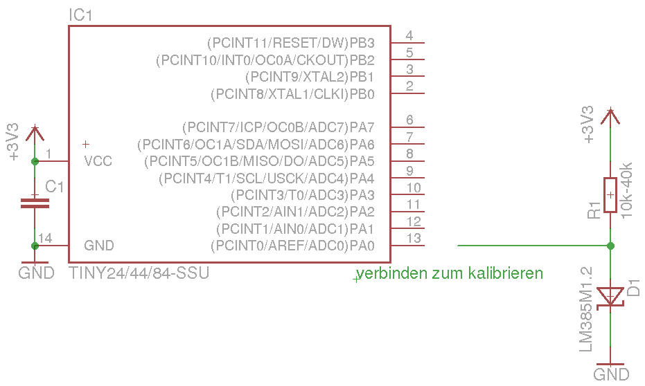

Kalibrieren ist nicht wirklich aufwendig solange man unter ein paar zig
Stück bleibt, man muss dazu nicht die intern Referenz messen und dann
das Programm ändern, sondern man legt eine genaue Referenz an, misst sie
mittels der internen Referenz und legt sich dann den errechneten
Korrekturfaktor im EEPROM ab.

#3687523
Zum Kalibrieren kann man auch (vorübergehend) eine präzise
Spanungsversorgung anlegen und in der Software dann die
Spannungsversorgung als "Referenz" nehmend die interne Referenz
vermessen und dann rechnen.So benötigt man keine zusätzliche Hardware
auf der Platine und man müßte nichts ändern.
Das wäre allerdings eine einfache Kalibrierung (noch) ohne
Temperaturkompensation etc.
Gast #3687728
Ich hab das mal als Prinzip aufgemalt mit den Bauteilen, die ich
verwenden will. Ist das richtig so? Ich möchte 2 Werte erhalten:
Wenn die Betriebsspannung (gedacht) immer bei 1023 liegt (maximalwert,
alle bits gesetzt), möchte ich (bei 3,3V) für die interne Referenz 341
(1.1V) und für die externe Referenz etwa 372 (1.2V) messen.
Muß ich die Betriebsspannung dazu noch an einen ADC-Pin führen? Und ich
muss 2x messen mit jeweils unterschiedlich eingestellten
ADC-Registern..?
