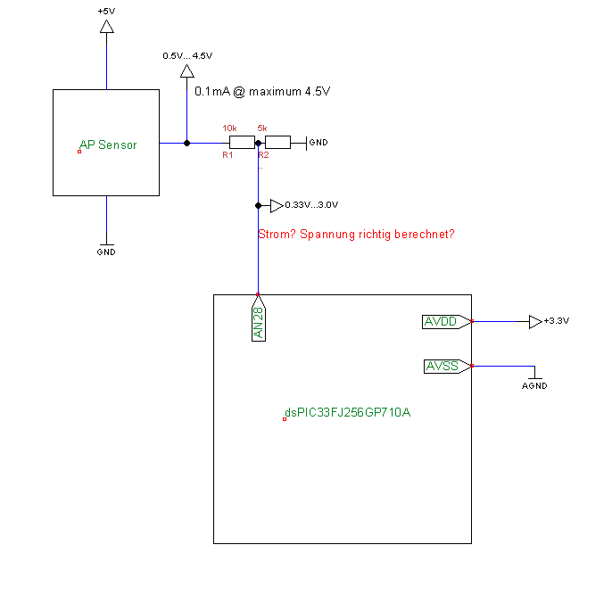

Ich habe einen dsPIC33 µC mit 3.3V Versorgungsspannung und
entsprechenden  Analogeingängen, die NICHT 5V abkönnen.
Daran möchte ich nun einen Luftdrucksensor betreiben, der am Ausgang
Spannungen zwischen 0.5V und 4.5 V generiert (siehe Zeichnung)
Ich weiß, dass ich um eine Kalibirierung nicht herumkomme, aber dafür
habe ich softwareseitig schon Lösungen.
Meine Frage bezieht sich nun auf den Spannungsteiler, den ich verwenden
muss,
um die 0.5V ... 4.5V  auf 0.33V ... 3.0V zu skalieren.
Das Teilerverhältnis muss demnach 2:1 ausfallen.

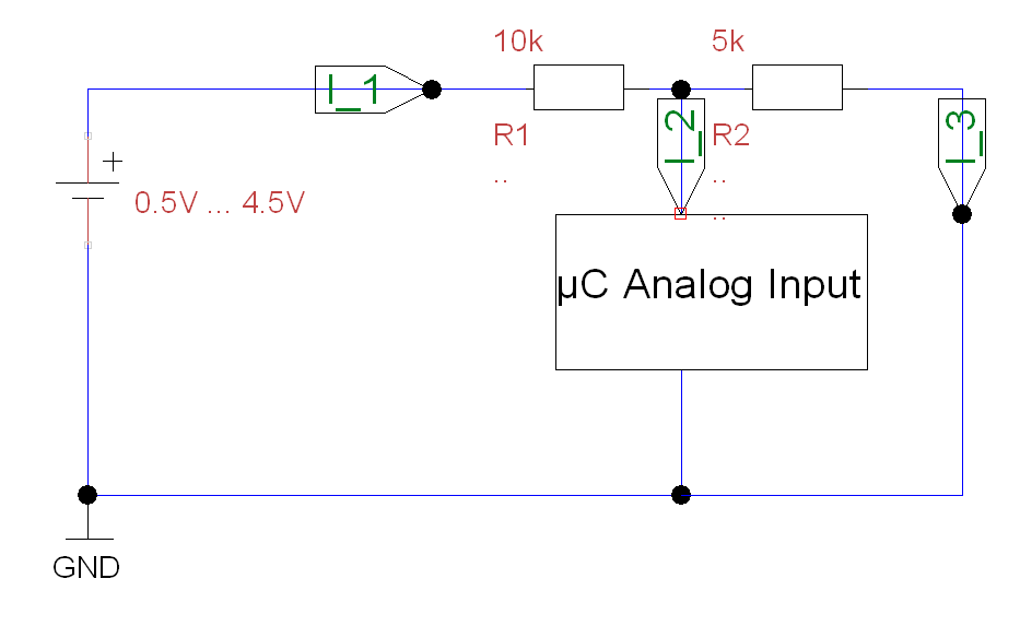

Jetzt stellt sich mir die Frage: Wie stelle ich den Eingang des µC in
einem Ersatzschaltbild für belastete Spannugsteiler dar?
Ist mein Aufbau (siehe Zeichnung) so korrekt?
Ich werde 0,1% präzise Widerstände verwenden, was völlig ausreichend für
die Genauigkeit ist.
Sind meine Überlegungen so weit richtig?
von Andrew T. (marsufant)
Die Position von 10k und 5k Widerstand bitte vertauschen!
von Peter II (Gast)
nein, naja fast richtig.
ein Eingang am ADC ist sehr hochohmig - damit kannst du einfach von
einem unbelastete Spannugsteiler ausgehen.
Im Zweifelsfall im Datenblatt nachschauen wie hoch der
Eingangswiderstand ist.
von Markus B. (mosha86)
Ach ja richtig, blöder Fehler.
Danke

Die statische Belastung des Spannungsteilers durch den ADC Eingang kann
man meist vergessen (genaueres sagt das Datenblatt ;-)
Die dynamische Belastung durch den geschalteten Sampling-Kondensator im
ADC kann evtl. störend sein. Bei einer langsamen Signalquelle wie dem
Drucksensor lässt sich das aber leicht durch einen Kondensator hinter
dem Teiler beheben.

von Axel S. (a-za-z0-9)
Markus B. schrieb:
> Ich muss mir das alles jetzt eh erst mal durchlesen und verstehen.
> Das ganze findet auf einem Board mit stabilen 12V, 5V und 3.3V statt.
> D.h., einen extra Spannungsregler für den OpAmp bräuchte ich nicht, da
> schon vorhanden.
Der LM741 paßt trotzdem nicht. Auch wenn du den mit +12V und GND
versorgst, er kommt am Ausgang nicht unter ~1.5V (das Datenblatt
garantiert gar nur 3V). Dito kommt er mit Eingangsspannungen unter 3V
nicht klar.
> Wie sieht es denn mit allgemeinem Schaltlärm aus? Sollte ich die analoge
> Masse eventuell gesondert auslegen?
Ich würde einfach vom ADC-Eingang nach GND (vulgo: parallel zum unteren
Widerstand des Spannungsteilers) einen hinreichend großen Kerko
plazieren. Z.B. 100nF. Der filtert einerseits Störungen raus und puffert
andererseits die Spannung, wenn der µC den Hold-Kondensator an den
ADC-Pin legt.

Welchen Eingangswiderstand der OPV hat hängt von diesem ab. Der
Mikrocontroller ist CMOS und hat meist einen sehr hohen
Eingangswiderstand. Beim OPV kommt dazu der Offsetspannungsfehler des
OPV, zzgl. anderen Fehlern.
Du hast grundsätzlich Recht, falls es sich um eine analoge Schaltung
handeln würde, dann würde ein OPV zur Pufferung sehr viel Sinn machen,
aber bei einem hochohmigen Eingang ggf. nicht. Also rechnen wir mal
nach:
Also nehmen wir mal folgendes an: 0,1% Widerstandsgenauigkeit, 5K und
10K Widerstände:
Der Eingangswiderstand ist parallel zum 10 KOhm Widerstand:
Widerstandsfehler: +/- 10 Ohm (9990 - 10010 Ohm).
Dieser Fehler sollte nicht wesentlich überschritten werden, also legen
wir mal 1 Ohm als zusätzlichen Fehler durch den Eingangswiderstand fest.
Das ist 10^4 größer als der Widerstand, somit muß der Eingangswiderstand
mindestens 100 Megaohm betragen um nur einen 0,01% zusätzlichen Fehler
zu erzeugen.
So jetzt habe ich mal das Datenblatt des Mikrocontrollers angesehen und
herausgefunden, das im schlimmsten Fall der Eingangswiderstand nur 412,5
KOhm für einen analogen Eingang beträgt. Typisch liegt der Wert sicher
höher, aber gehen wir mal von dem aus.
Das wäre ein Fehler von 2,4%. Also doch lieber einen OPV dazwischen. Als
OPV brauchst Du einen Rail to Rail Input/Output, dann kannst Du ihn bei
3,3 Volt betreiben.
Theoretisch könntest Du auch sagen, ich kalibriere das und behebe dieses
Problem in Software. Man könnte auch mal messen wie groß der
Eingangswiderstand bei Deiner MCU nun tatsächlich ist.
Frank schrieb:
> "Sehr viele nützliche und anschauliche Informationen"
Vielen Dank!
Frank schrieb:
> ... rechnen wir mal nach:
[snip]
Den Aufwand, den du dir gemacht hast, in Ehren. Aber das ist leider
weitgehend am Thema vorbei.
Kalibrierung
Das heißt, das exakte Teilerverhältnis ist egal, weil es von der
Kalibrierung mit erfaßt wird. Normale 1% Widerstände reichen vollkommen
aus. Ein statischer Eingangswiderstand des ADC würde so ebenfalls mit
rauskalibriert (allerdings hat er den gar nicht, s.u.)
Weiterhin wird das Signal mit dem µC-internen ADC verarbeitet. Wie breit
wird der sein? Vielleicht 10 Bit? Dann ist das LSB 1/1024 des Endwerts.
Anders ausgedrückt: 1000ppm. Der Fehler des ADC (INL, Offset, Noise)
wird ebenfalls in dieser Region liegen. Es ergibt überhaupt keinen Sinn,
andere Glieder der Meßkette wesentlich genauer machen zu wollen.
Es gilt zwei Dinge zu betrachten:
1. Belastung des Sensors durch den Eingangsspannungsteiler. Der Sensor
sieht in der derzeitigen Auslegung 15K. Mangels Angaben zum Sensor
können wir nicht sagen, ob das ok ist oder nicht.
2. Fehler am ADC-Eingang durch den Spannungsteiler. Aus Sicht des ADC
hat seine Signalquelle einen Eingangswiderstand von 3.33K. Wenn man
meine Empfehlung beachtet, parallel dazu 100nF.
Jetzt gibt es zwei Störeinflüsse:
2a) statische Leckströme aus dem ADC-Pin in den Spannungsteiler. Müßte
man im Datenblatt nachschlagen. Sind auf jeden Fall temperaturabhängig -
deswegen wäre es wichtig, den Temperaturbereich zu kennen, den der µC
später mal abkönnen muß. Auf jeden Fall hat der ADC-Eingang keine
Widerstandscharakteristik - die Leckströme sind nicht linear von der
anliegenden Spannung abhängig.
2b) der dynamische Ladestrom des Hold-Kondensators. ADC in µC sind alle
ähnlich aufgebaut. In der Sample-Phase wird der Kondensator der
Sample&Hold-Stufe an den µC-Pin geschaltet (Analog-Multiplexer). In
dieser Zeit muß sich der Hold-Kondensator (um die 10pF) komplett
aufladen können. Die Zeitkonstante \tau = R_ext*C_hold muß Faktor 3..4
unter der Sample-Zeit liegen. Der von mir vorgeschlagene 100nF
Kondensator überbrückt R_ext kapazitiv und liefert den benötigten Strom
ohne wesentlichen Spannungseinbruch.
Von AVR gibt es Empfehlungen des Herstellers. Demnach darf R_ext bis 10K
betragen ohne daß die Genauigkeit des ADC leidet (bei maximaler
Samplerate, wohlgemerkt). Für PIC gibt es sicher ähnliche Angaben. Und
ich würde auch nicht erwarten, daß die Werte drastisch anders sind.
Es gibt derzeit keine Indikation daß ein OPV erforderlich wäre. Wenn
überhaupt, dann zwischen dem Sensor und dem Spannungsteiler.
