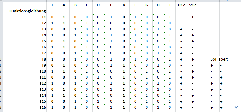

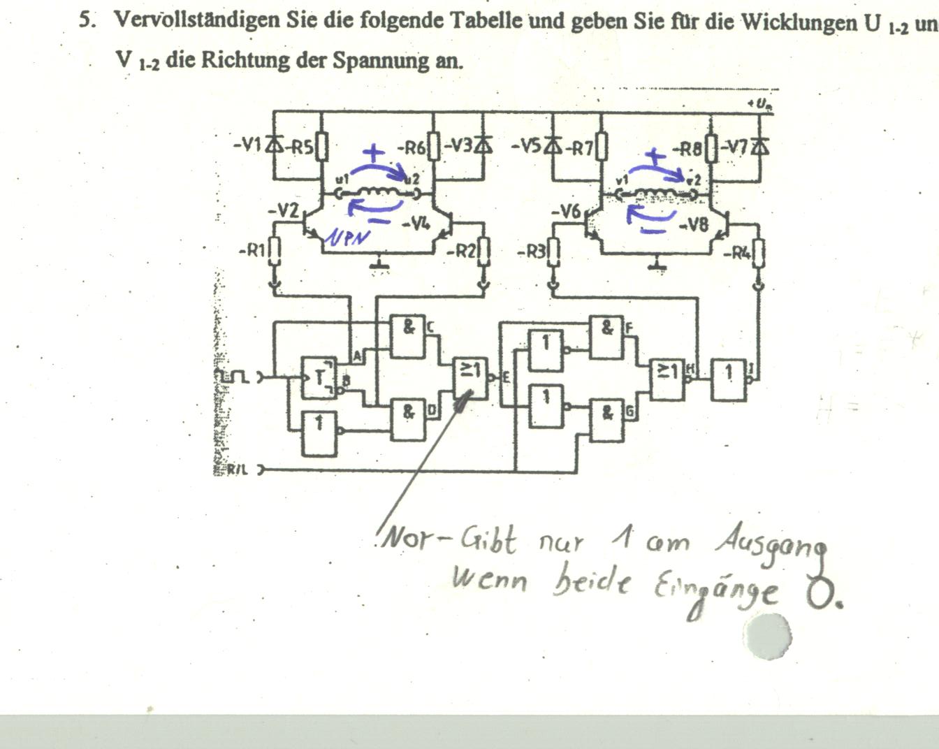

ich soll als Hausaufgabe bis morgen folgende Aufgabe lösen. Gegeben ist
die Schaltung und die Tabelle über die Schaltzustände. "+" bedeutet,
dass der Strom von u1 zu u2 bzw. von v1 zu v2 fließt. "-" bedeutet, dass
der Strom von u2 zu u1 bzw. von v2 zu v1 fließt.
Die Schaltung enthält jedoch einen Fehler. Zwischen Schritt T8 und T9,
daher dem Wechsel zwischen Rechts- und Linkslauf, ist keine richtige
Drehbewegung gegeben. Es soll nun die Schaltung so verändert werden und
die Tabelle entsprechend ausgefüllt werden, dass der Schrittmotor zwei
Umdrehungen in die eine und danach zwei Umdrehungen in die andere
Richtung macht.

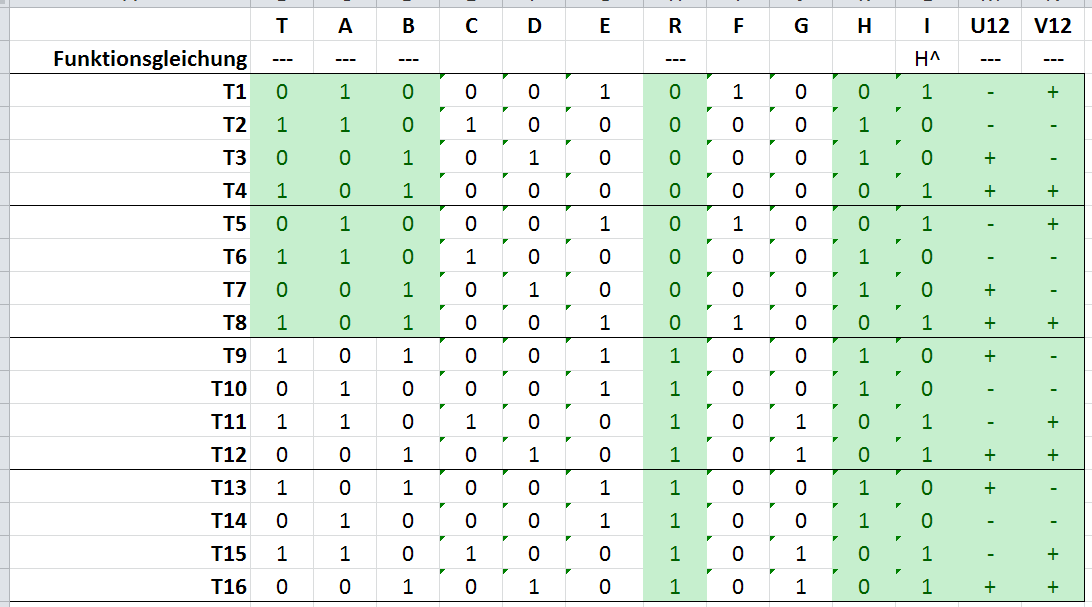

Danke, dass ihr euch die Mühe macht zu antworten. Die eigentliche
Aufgabe ist es nicht die Tabelle auszufüllen. Dies habe ich gerade
gemacht. Es soll der Fehler zwischen T8 und T9 behoben werden. Da
wechselt es von ++ auf --. Der "Läufer" weiß also nicht in welche
Richtung. Dieser Fehler soll durch eine veränderte Digitalschaltung
behoben werden und dann die Tabelle neu ausgefüllt werden.
Gast #3687964
das sieht doch schon viel besser aus ohne das wir die arbeit machen
müssen die du eh schon gemacht hast
das problem ist offensichtlich das du nach der richtungsänderung einen
schritt vorraus bist also musst du wohl einen takt bei der
richtungsänderung verhindern... KÖNNTE funktionieren wenn du Den takt
mit R XOR verküpfst
Gast #3687972
Ich sehe kein XOR, oder meinst du das NOR? Die Reihenfolge der Takte
muss auch nicht zwangsläufig so sein, wie ich sie rechts neben der
Tabelle notiert habe. Ziel sind 2 Umdrehungen rechts und danach 2
Umdrehungen Links. Mann könnte also auch den Schritt T8 (++)
wiederholen. Also die Schritte T1-T8 rückwärts durchlaufen.
Noch eine Frage zum Verständnis: Wenn z.b. -V2 durch schaltet würde der
Strom doch von +UB über -R5 über -V2 nach GND fließen. Also fast einen
Kurzschluss verursachen. Was verursacht den Strom durch die Wicklung u
zu fließen?
Gast #3687977
ergänzung zu meinem letzten post:
praktisch wäre das so wohl nicht umsetzbar da dein t-ff trotzdem ne
taktflanke sehen würde da t und r wohl nie genau gleichzeitig
umschalten. man müsste also das taktsignal nochmal mit nem ff (D-FF?)
puffern aber als denkanstoß sollte es dir wohl reichen selbst auf die
lösung zu kommen
Gast #3687989
ich meine du sollst am taktwingang zusätzlich ein xor einbauen
> zu fließen?
wenn V2 leitet liegt der punkt u1 praktisch auf gnd das heist durch R5
wird ne menge energie einfach verbraten und paralell dazu hast du ja
noch die wicklung + R6 hier fliest natürlich auch ein strom
und deshalb wird so eine schaltung praktisch nie verwendet da man
geschätzt 80% der energie einfach verheitzt...

Gast #3688020
bei schrittmotoren muss immer zu JEDEM taktsignal EIN schritt gemacht
werden damit der zusammenhang zwischen drehwinkel umd takten immer fest
ist (dafür verbaut man schließlich extra den schrittmotor)
also sollte sich das ++ nicht widerholen
ersetze vorne einfach mal das signal T durch T xor R, fülle die tabelle
neu aus und schau was passiert

Gast #3688187
ganz vorne wo jetzt das taktsignal also der punkt der in deiner tabelle
T heißt trennst du das aktuelle taktsignal und verbindest ihn
stattdessen mit dem ausgang eines xor bausteins
und an die eingänge des xor kommt das taktsignal und das richtungssignal
( in der zeichnung als R/L und on deiner tabelle als R bezeichnet) so
dass am eingang des t-ff das taktsignal nichtmehr
0101010101010101 sondern
0101010110101010 ist
dadurch wird der eine takt bei der richtungsänderung geschluckt
aber wie gesagt ich bin mir nicht sicher ob das tatsächlich funktioniert
vieleich müssen die beiden abzweigungen welche vor dem ff abgehen
weiterhin mit dem eigendlichen taktsignal verbunden bleiben
Gast #3688231
Vielen Dank! Ich komme jetzt auf das gewünschte Ergebnis! Ich wäre
wahrscheinlich nie darauf gekommen. Dazu habe ich einfach zu wenig
Kontakt mit dieser Technik. Jetzt noch hübsch verpacken und hoffen dass
es darauf eine gute Note gibt.
