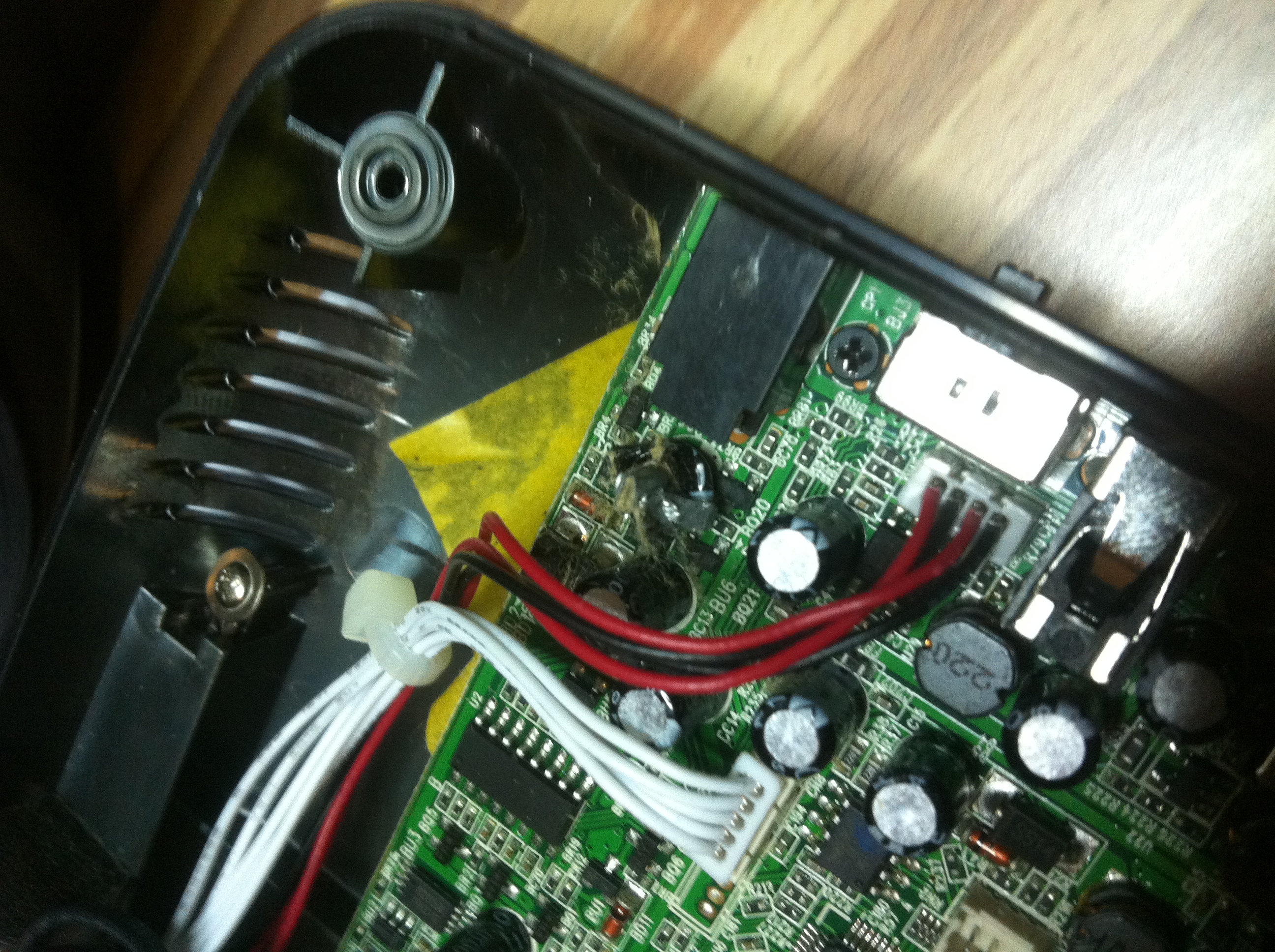

Hallo, ich habe folgendes Problemchen. Von einem Bekannten habe ich
einen tragbaren DVD-Player mit DBV-T erhalten.
Den Player konnte man über 12V Bordnetz, internen Lippo und 220V
Steckernetzteil betreiben.
Der 12V Anschluss wurde versehentlich in eine 24V Buchse eingesteckt
wodurch es auf der Platine hinter der Anschlussbuchse einen 16V 100uF
Elko gefetzt hat. Vermutlich ist dabei noch mehr abgeraucht.
Da mein Kollege aber sagte danach sei das Gerät mit der Restladung des
Akkus
(Typ GP Polymer 6532100(30) 1800mAh 7,4V) noch hochgefahren war meine
Überlegung mittels Schaltnetzteil 12V auf 7,5V reduzieren und anstelle
des Lippo einzuspeisen (rot +7,5V,schwarz -) .
Beim einschalten zeigte sich aber keinerlei Reaktion.
Kann es sein dass die Schaltung auch noch den dritten Anschluss des
Lippo mit halber Spannung (weis) benötigt und wenn ja, wie kann ich
einfach die 7,5V des Schaltnetzteils halbieren?
Gruss Dieter

von Easylife (Gast)
Der weisse Anschluss ist für einen Thermistor im Batterypack gedacht.
Hiermit wird verhindert, dass die Batterie bei zu hohen oder zu
niedrigen Temperaturen geladen wird.
Evtl. wird bei einem offenen Thermistoranschluss auch darauf
geschlossen, dass keine Batterie angeschlossen ist.
Du könntest versuchen herauszufinden, welcher Thermistor im Batterypack
eingebaut ist, und ihn durch einen Festwiderstand, der dem
Thermistor-Widerstand bei 25°C entspricht, zu ersetzen.
Manchmal genügt es auch den Thermistor-Anschluss mit GND (-) zu
verbinden, um zu signalisieren, dass es keinen Thermistor gibt.
Generell würde ich aber empfehlen, den abgerauchten 12V Regler zu
reparieren/ersetzen.

von Dieter S. (dieter_s72)
@mhh:
Hab ich kontrolliert, könnte tatsächlich auch der Grund sein.
Der Step-Down-Wandler ist mit 650mA angegeben.
Steckernetzteil bringt 9V 1,5A
Lippo bringt 7,4V 1800 mA.
@Easylife:
Wenn ich versuchsweise den Thermistoreingang auf der Platine mit GND des
Step-Down-Wandlers brücke, kann dann was abrauchen?
Erstmal Danke für eure Antworten, ich hab zur Info noch ein Bild des
defekten ELKO angehängt.
von Easylife (Gast)
Dieter Schmidt schrieb:
> @Easylife:
Schon möglich. Ich kenne die Schaltung nicht.
Warum tauscht du nicht einfach mal den defekten Elko?
Dann werd ich mir mal so ein Teil besorgen.
Da Kapazität leider nicht mehr zu erkennen ist, vermute ich mal dass der
ELKO baugleich mit dem benachbarten ist, das wären dann 16V 100uF.
Ich melde mich dann nochmal.

von Easylife (Gast)
Nimm lieber min. 35V,  besser gleich 50V
Holla, hab die ELKO-Variante ausprobiert.
35V 100uF konnte ich in einem abgerauchten 10W Verstärker auslöten, und
siehe da, TEIL LÄUFT !!
Hmm, also was Netzteil usw. angeht.
Dafür ein neues Problem.
Kein Bild, nur Streifen o.ä.
Aber ich denke dass ich diesen Fehler auch schon lokalisiert habe.
Das Flachbandkabel von Mainboard zum Display kam mir schon beim
Zusammenbau verdächtig vor.
Ich werde morgen mal ein Bild davon einstellen da ich keine Ahnung habe
nach was ich zur ET-Beschaffung suchen soll.
Freue mich schon auf eure hilfreichen Tipps.
(Achso, ich vergaß zu erwähnen, DVD eingelegt, läuft und ich höre Ton,
hab nur kein Display, und wenn ich an dem Flachbandkabel wackele, dann
ändern sich auch die Streifen bis hin zu schwarz)
Schönen Samstag noch, bis dann.....
Es ist definitiv das Flachband-Kabel.
Hab mir gerade in der Bucht eins bestellt.
AWM 20624 80C 60V VW-1 30 Pin FFC Ribbon Flexible Flat Cables 248mm
Length
Sieht so aus als ob der Patient überleben würde
