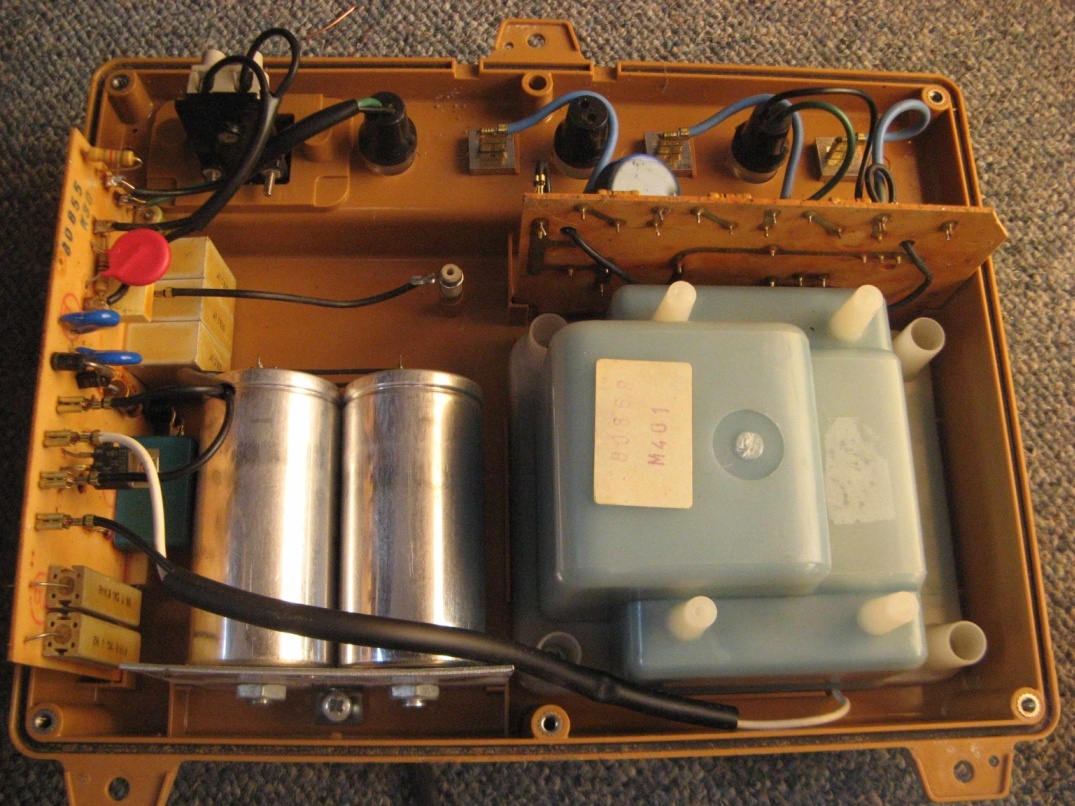

Ich habe einen alten Weidezaugenerator, ein Horizont Ultraelectronic
Plus, bei dem der Abstand zwischen den Impulsen zu groß ist. Er ist
viele Jahre lang ohne Probleme gelaufen.
Die Platine in dem Gerät sieht nicht original aus. Es sieht so aus, als
wenn dort mal Bauteile ausgetauscht worden sind.
Erstaunlich finde ich, dass die Platine nur mit einem Thyristor
auskommt. Der Weidezaungenerator soll normal funktionieren und in der
Landwirtschaft zum Einsatz kommen.
Hat jemand Ahnung wie das ganze funktioniert und welches Bauteil defekt
sein könnte?

Ich habe den Schaltplan abgezeichnet. So wie ich das verstehe laden sich
die beiden großen Kondensatoren aus Aluminium über die beiden 1 kΩ
Widerstände auf und entladen sich über den Trafo wenn der Thyristor
zündet.
Ist dass so richtig?
Verstehe ich das so, dass es früher ein kürzer Abstand war und
neuerdings ist er deutlich länger?
Wenn ja:
Überprüfe mal die beiden Widerstände 1MΩ und 4,7MΩ sowie den Kondensator
mit 4,7µ. Die sollten für die Wiederholfrequenz verantwortlich sein.
Es könnte auch sein, dass die beiden Kondensatoren mit der Bezeichnung
'sehr groß' einen erhöhten Leckstrom bekommen haben und dann länger
brauchen, bis sie geladen sind.
Wahrscheinlicher ist allerdings, dass die drei 0,47uF Kondensatoren an
Kapazität verloren haben. Das ist bei Kondensatornetzteilen ein
typischer Fehler.

Für die, die ein ähnliches Problem haben, schreibe ich mal was die
Lösung brachte.
Jetzt wo der Weidezaungenerator wieder benutzt werden soll habe ich ihn
repariert. Nachdem ich 0,47µ Kondensatoren getauscht hatte, war der
Abstand zwischen den Impulsen normal.
Ich werde aber trotzdem ein neuen Weidezaungenerator kaufen, denn mir
kommt es so vor, als wenn er zu wenig Spannung bringt.
