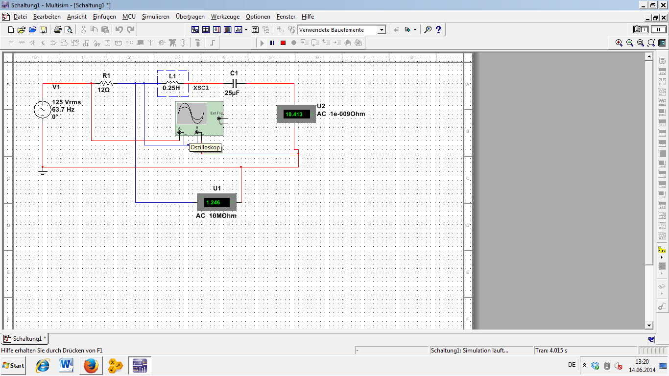

Hallo alle zusammen!
Ich löse gerade einige Rechenbeispiele.
Beim Thema Reihenresonanz, habe ich die Resonanzfrequenz berrechnet.
Bei dieser Frequenz ist doch der Widerstand von der Spule und dem
Kondensator
gleich groß--> das heißt doch die beiden Widerstände heben sich auf und
es begrenzt nur der Wirkwiderstand den Strom in der Schaltung.
Ich habe mir die Schaltung Simuliert und wenn ich vor der Spule und dem
Kondensator die Spannung messe müsste es mir doch normalerweiße U=0Volt
anzeigen. Die Ergebnisse meiner Rechnung stimmen mit der Musterlösung
uberein, doch beim Simulieren erhalte ich unplausible Ergebisse.
Danke

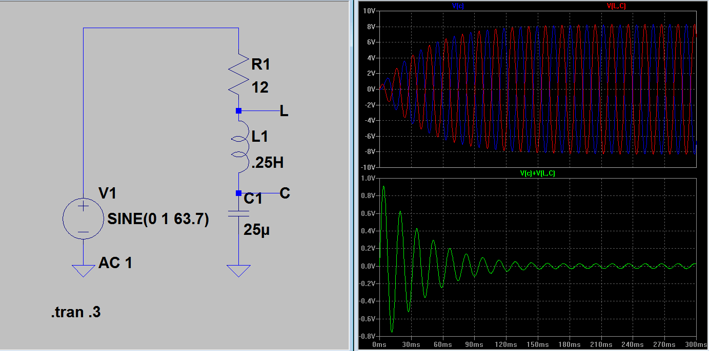

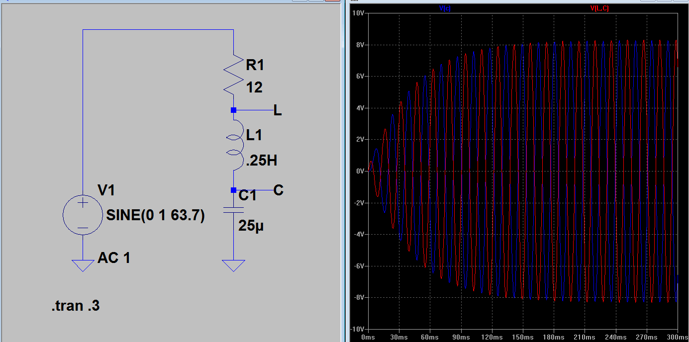

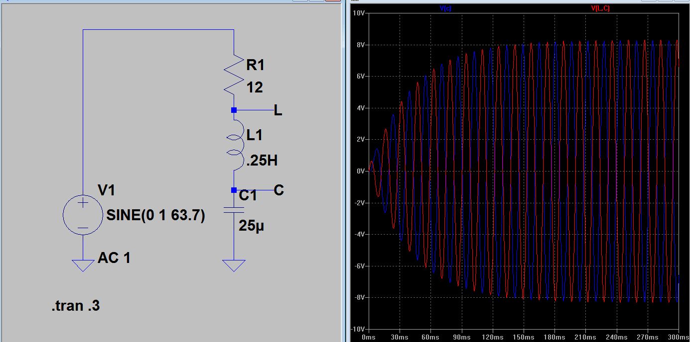

Ich habe das mal mit deinen Werten simuliert.
Die blaue Kurve ist die Spannung über C und die rote zeigt die Spannung
über L. Die beiden sind genau gleich groß und gegenphasig. Und damit
waären sie bei einer Addition gleich Null. Ist es das, was du zeigen
wolltest?
Moderator #3689977
Die gemessene Spannung am LC-Glied beträgt mit 1.246V weniger als 1% der
an der Gesamtschaltung anliegenden Spannung (V1). Wo ist also das
Problem?
Wenn du ein noch genaueres Ergebnis möchtest, musst natürlich auch für
die Frequenz der angelegten Spannung einen genaueren Wert angeben und
evtl. die Zeitauflösung der Simulation erhöhen.

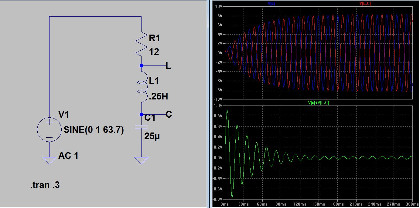

Gast #3689984
Hier habe ich interessehalber mal die Addition der beiden Spannungen als
grüne Kurve hinzugefügt. Da sieht man, daß es in diesem Beispiel doch
Abweichungen in der Größenordnung von ein paar mV gibt. Aber gegenüber
der Spannungen an den Bauelementen (16Vp-p) sind die paar mV schon sehr
klein.
Persönliche Seite #3689990
Diode1990 schrieb:
> ... wenn ich vor der Spule und dem
> Kondensator die Spannung messe ...
Das ist eine unspezifische Aussage mit der keiner was anfangen kann.
Wenn du aber die Spannungen parallel zu L und zu C mist, und hierbei die
Phasenlage beachtest, kommst du zum Ergebnis, wie es Yalu schon gepostet
hat.
Welche Version von Multisim benutzt du? Sind die Scopeeingänge
Massefrei?
