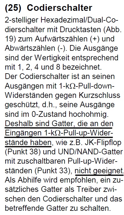

ich studiere im 1. Semester Informatik und im Fach technische Grundlagen
der Informatik behandeln wir digitale Schaltungen. Im Praktikum
realisieren wir diese mit einem Digiboard. Zuletzt wurde ein RAM
angesteuert und beschrieben. Die Adresse und die Datenleitungen werden
über jeweils ein Codierschalter angesteuert. In der Beschreibung des
Digiboards bin ich auf folgende Passage gestoßen (siehe Anhang).
Ist es problematisch ein digitaler Baustein, dessen Ausgänge per
Pull-down Widerstand auf Masse gezogen werden, direkt mit einem Baustein
dessen Eingänge per Pull-up Widerstand auf VCC gezogen werden zu
verbinden, weil bei gleichen Pull-Widerständen ein Spannungsteiler
entsteht und somit Ausgänge und Eingänge (hier VCC = 5 Volt) auf 2.5
Volt liegen und dies ein undefinierter Zustand darstellt? Oder ist der
somit ständig fließende Strom von VCC zur Masse problematisch?
Wieso verspricht ein Treiberbaustein dann Abhilfe? Der Treiberbaustein
unterbricht ja die direkte Verbindung zwischen Ausgang des 1. Bausteins
und Eingang des 2. Bausteins, solange man ihn nicht explizit
durchsteuern lässt, d.h. somit fließt kein ständiger Strom. Das löst
zwar die zweite Problematik, inwiefern wirkt sich das ganze auf die 1.
aus?
Hoffe es ist verständlich was meine Frage ist.

Gast #3690243
Welche Bausteine haben am Ausgang einen Pulldown? Welchen Sinn soll der
haben? Ausgang sind meistens als PushPull ausgeführt oder es sind
OpenCollector- oder OpenDrain-Ausgänge. Im letzteren Fall hätten sie
aber einen Pullup.
PushPull-Ausgänge müssen nur ein wenig mehr Strom treiben, wenn sie
einen Pulldown sehen würden. Der Pegel wäre trotzdem ein ordentliches
HIGH oder LOW.
Anders sieht das aus, wenn man Tri-State-Ausgänge hat. Dann wird in der
Tat durch die beiden Widerstände ein unzulässiger Pegel erzeugt.
Der von dir gepostete Anhang ist für mich eh etwas wirr. Ein Bild, wie
der Switch wirklich verschaltet ist, würde helfen.
Ich kenne keine Logikfamilie, die 1k-Pullups eingebaut hat. Es gibt zwar
Bausteine (meist FPGAs), die im Resetzustand oder auch danach per
Konfiguration einen Pullup oder manchmal auch einen Pulldown haben
können, die sind aber fast immer deutlich über 10k, meist sogar eher bei
100k.

Gast #3690527
A. S. schrieb:
> Oder ist der
Nein.
Es ist so, wie du es beschreibst.
Codierschalter geschlossen -> Output des Schalters ist mit HIGH
verbunden (niederohmig).
Codierschalter offen -> Output ist über 1K mit GND verbunden ->
"hochohmig".
Wenn nun vor einem Gatter ein Pull-Up ähnlicher Größe sitzt, kann der
Codierschalter keine eindeutige "0" mehr erzeugen, da sich dann die
Spannung einstellt, die durch den Pullup am Gatter und dem 1K Pulldown
des Schalters entsteht.
"Als Abhilfe wird empfohlen, ein zu- sätzliches Gatter als Treiber zwi-
schen den Codierschalter und das betreffende Gatter zu schalten."
meint folgendes:
Nicht alle Gatter auf deinem Evalboard haben Pullups. Es gibt Gatter,
die gar keinen haben, oder er ist wahlweise zuschaltbar.
z.B. (33)
"UND/NAND-Gatter mit drei Eingän-gen und zusätzlich zuschaltbaren
Pull-up-Widerständen (über 2-mm- Verbindungsstecker)"
Du sollst dann eines dieser Gatter nehmen, um das Schaltersignal
"aufzubereiten". z.B. ein AND, ein Eingang an deinen Schalter, die
anderen Eingänge an HIGH, und den Ausgang dieses ANDs kannst du dann an
das Gatter legen, das den festen Pullup vor dem Eingang hat.
