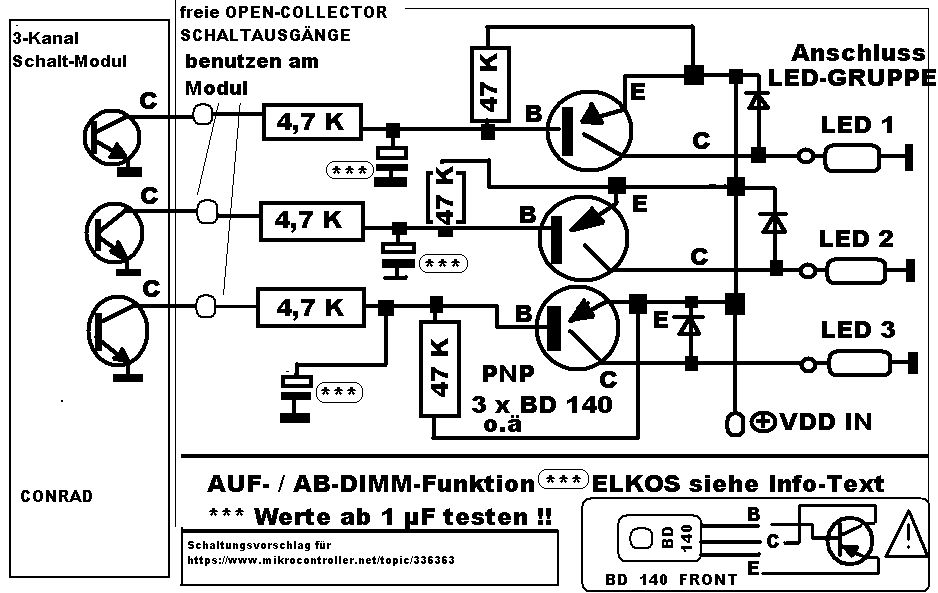

Mein Problem und erhoffte Hilfe von Euch:
Für meine Nautilus will ich die Glubschaugen,wirkungsvoll ansteuern.Dazu
habe ich bereits auf einer Punktplatine die LED's entsprechend
positioniert und pro Gruppe (3) alle parallel verdrahtet.Im Grunde
sollen die 3 Gruppen vom Conradmodul 16 Kanal-Lauflicht angesteuert
werden.Da das Modul aber nur 150ma pro Kanal kann und ich pro Kanal 40
LED'S habe,brauche ich einen Verstärker.Also einfach nur einen
NPN-Transistor mit Widerstand für die Basis gegen Emitter.Schön wäre
es,wenn ich zusätzlich die LED'S langsam aufglimmen lassen
könnte.Klar,mit einem Kondensator Basis gegen Emitter.Aber wie kriege
ich den Kondensator für die nächste Sequenz wieder schnell entladen?
Meine Versorgungsspannung beträgt 7,2v.
Bin schon 40 Jahre aus der Elektronikbastelei raus und würde mich über
Hilfe mit Schaltplan und Bestückung sehr freuen!
von MaWin (Gast)
Das Conrad-Modul zieht den Ausgang nach Masse.
Am einfachsten spricht man also P-Kabnal MOSFETs wie SUP75P03-07 an die
so ab 3.8V einschalten, daran ein Elko der das einschalten und
ausschalten verzögert, und daran dann die LEDs parallel mit je einem
Vorwiderstand. 2 LEDs in Reihe geht zumindest bei weiss/blau nicht mehr,
die 7.2V sihd ja eine Akkuspannung sie schnell geringer wird.
              +---+---+-- 7.2V
            100u 100k |
              |   |   |S
Conrad --47k--+---+--|I SUP75P03-07
                      +--|>|--180Ohm--+
                      +--|>|--180Ohm--+
                      +--|>|--180Ohm--+
                      +--|>|--180Ohm--+
                         LEDs         |
                                    Masse

Hallo guten Morgen
Also Herr Marshall, ich hätte da VIELLEICHT einen Tip, WIE Du solch
Schaltung realisieren kannst:
Im Grunde gehts am besten zB mit nem BD 140 als PNP (!!)
-Leistungsschalter: Dieser Transistor kann 1,5 AMPERE schalten! Also
genügend "Schaltreserven pro LED-Gruppe.n 3 Gruppen hast Du, also nimmst
3 x BD 140 (PNP)(bei Conrad für paar Cents oder zB über REICHELT.de
direkt bestellen).
Wie realisierst das nun? Also ganz einfach:
Zunächst benutzt den jeweiligen KOLLECTOR-Ausgang am Schaltmodul (wo Du
die beschrieben 150 mA / Kanal beschrieben hast - fügst daran einen
Vorwiderstand so 4, 7 KOHM ein Richtung BASIS dieses BD 140 (ACHTUNG:
PIN 1 ist EMITTER, PIN 2: KOLLECTOR PIN 3: die BASIS B - gesehen von
VORN BESCHRIFTUNGSSEITE STEHEND!!) . Nun legst Du einfach an den EMITER
deine VERSORGUNGSSPANNUNG an (SINNVOLL als LASTSCHUTZ eine DIODE
RINGMARKIERUNG ANODE RICHTUNG PIN 1 EMITTER (!!) zwischen PIN 2 C und 1
EMITTER! Diese dient dazu, dass der Transistor "nichtverbrauchten
Ruhestrom" an den EMITTER zurückgeben kann und so SICHER EIN /
AUSSCHALTET, OHNE selbst zum Schwingen zu neigen! Ist KEIN MUSS, aber
SINNVOLL bei "SCHALTER"-Variationen mit Transistoren.
Nächster Schritt: Von PIN 3 BASIS legst bitte ZUSÄTZLICH RICHTUNG PIN 1
EMITTER einen Widerstand mit 47 KOHM! WARUM:  Damit der Transistor
SICHER SPERREN kann, wenn KEINE Last am Kollektor (oder im
KURZSCHLUSS-FALL einer LED-Gruppe!) hängt. Hier empfohlen am Kollector -
dies ist ja dann der "geschaltete" Kanal: Fügst für Deine beschriebene
VERZÖGERUNG nun über Vorwiderstand bereits gefertigten LED-Gruppen
Richtung MASSE-Verbindung.
Ein ELKO (musst testen, so ab 10 bis 1000 µF ) an die BASIS PIN 2 des
Transistors! - dieser bewirkt hier das gewünschte "HELL-DIMMEN" Deiner
LEDs..
 Beim "Abdimmvorgang also Kanal AUSGESCHALTET, hat dieser ELko noch eine
gewisse RESTENERGIE, dadurch öffnet der Transistor nur langsam, bis
dieser die Sättigungsspannung von ca 0,6 V unterschritten hat - also
eben nicht sooo schnell wie OHNE ELKO! testemn musst das mit den Elkos -
eventuell genügen auch schon 1 bis 100 µF...
Zum Gesamtaufbau kann ich Dir schreiben, dass Du im Grunde NUR auf die
POLUNG des ELKOS achten musst UND die des Transistors, den Du hier 3 x
(also für JEDEN KANAL)benötigst, sowie die Bauteile:
Für also Kanal 1:
1 x Transistor PNP (NICHT NPN!!) - Typ BD 140 o. baugleiche wie TIP 42
o.ä.
1 x Widerstand 4 , 7 KOHM  (als wie erwähnt - BASIS-VORWIDERSTAND vom
KOLLEKTOR-SCHALTAUSGANG des MODULES!)
1 x Widerstand 47 KOHM als "Schaltsperre" des Transistors
1 x DIODE 1 N 4007 o.ä (LASTSCHUTZ VON EMITTER NACH KOLLEKTOR in
SPERR(!!)-RICHTUNG - wie oben beschrieben!)
1 x Elko ab 1 µ (als Verzögerungschaltschwellen-Einstellung zum AUF /
AB-Dimmen der LED-Gruppe
So - wars zu schwierig?
Wenn nicht, beachte bitte nur, die BAUTEILE-LISTE hier bezieht sich NUR
auf 1 KANAL - also alles 3 x benötigst Du für 3 Kanäle
Nun viel Spaß beim Aufbau
Anbei ein Hilfe-Schaltbeispiel zur Erläuterung als Bilddatei zum
Download.
Grüße mal back, wenns fertig ist Dein Projekt. Danke sehr
Hobbyfreak

Hoffentlich hast du jeder der parallelen LEDs einen eigenen
Vorwiderstand spendiert.

Vorwiderstände habe ich wegen Platzmangel nicht verwendet.Ich will die
Spannungsversorgung der Gruppen über Dropdownmodule regeln.
Wenn's funktioniert,poste ich Bild und Video!
von Wolfgang (Gast)
Klaus Marschall-Sutor schrieb:
> Ich will die Spannungsversorgung der Gruppen über Dropdownmodule regeln.
LEDs kannst du nicht über Spannung ansteuern.
Ohne Vorwiderstand/Stromverteilungswiderstand/Stromregelung für jeden
einzelnen der parallelen Zweige hauen die Dinger thermisch ab, bis die
erste stirbt.

Vielleicht hast du Glück und die Kennlinien deiner LEDs sind ähnlich
genug. Du solltest dir trotzdem mal im Artikel LED den Abschnitt
über Parallelschaltung durchlesen. Auf Glück würde ich bei der ganzen
Arbeit, die in dem Modell drin steckt, ungerne vertrauen.
Bei LEDs sinkt die Flussspannung, wenn sie sich erwärmen. In der
Parallelschaltung ohne Vorwiderstände führt das dazu, dass die LED mit
der geringsten Flussspannung den meisten Strom abbekommt, sich dadurch
am stärksten erwärmt, ihre Flussspannung dadurch weiter sinkt, sie noch
mehr Strom abbekommt und ...
Je nach dem, wie weit die LEDs an ihren Grenzen betrieben werden, mögen
sie das irgendwann nicht mehr.
Ein SMD-Widerstand 1206 ist 3.2x1.6mm groß, ein 0805 2.0x1.2mm und sitzt
ganz handlich zwischen zwei Lötpunkten - das wird doch noch passen und
kostet max. 2.6ct pro LED.
Ganz spontan stellt sich da die Frage:
Wieviel Strom soll durch jede LED fließen und welche Vf haben die LEDs
bei diesem Strom?
von Klaus M. (lanzet3)
Gruppe Gelb 40Stk hat 30mA/2V
Gruppe Grün 40Stk hat 30mA/3,2V
Gruppe Rot  20Stk hat 30mA/2V
von MaWin (Gast)
Wahrscheinlich sind die 30mA wieder die absolute maximum ratings und
20mA wäre der Nennstrom bei dem die Helligkeit etc. angegeben sind.
von Wolfgang (Gast)
Das sieht nach mächtigen Stromschluckern aus. Dann wirst du wohl nicht
so einfach um einen kräftigeren Treiber herumkommen.
Willst du damit den kompletten See unterwasser ausleuchten oder sind die
so ineffizient?
Ich habe extra superhelle genommen,damit man die auch tagsüber sieht.
von Wolfgang (Gast)
Das ist ein harter Kampf gegen die Sonne. IMHO ist das eher etwas für
eine Abendfahrt ...
Du weisst, dass deine LM2596 DCDC Wandler Steuereingänge haben, mit
denen man sie ein- und ausschalten kann?
Wenn du jeder deiner Gruppen einen Wandler spendierst und den direkt mit
dem µC vom Lauflicht steuerst (i.e. Originaltreiber raus) sollte das
doch funktionieren - aber bitte mit Vorwiderständen.
Wieso löschen?Die Schaltung ist doch genau das,wonach ich gefragt
habe!!!
Vielen Dank nochmal dafür!!!!
So,habe heute die Schaltung von Hobbyfreak in Verbindung mit dem
Dropdownmodul und dem Conrad-16kanal-Lauflichtmodul
ausprobiert.Funktioniert einwandfrei,nur mit dem Elko muß ich wohl noch
höher gehen (hatte keine größeren als 100mF).
Mit den LED-Platinen werde ich aber wohl nicht glücklich werden.Die
Platinen haben einen Durchmesser von 50mm und da sind 50 LED's
verbaut.Eigentlich wollte ich diese mit einem Getriebemotor so 5-10Grad
schwenkbar montieren,um den Eindruck eines sich bewegenden Augapfels zu
vermitteln.Mein mechanischer Aufbau dazu ist allerdings ein Müllprodukt.
Wahrscheinlich werde ich die Platinen nun doch ätzen müssen,obwohl mich
der Aufwand abschreckt.Und diesmal kommen auch Vorwiderstände rein!Den
Sinn habe ich nun endlich verstanden! (Obwohl es bei mir auch im
Dauertest ohne diese, zu keinem Ausfall gekommen ist).
