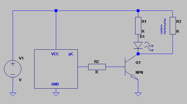

möchte mir eine kleine Schaltung aufbauen. Möchte einfach Led an und
ausschalten. Jetzt habe ich mir auch schon eine LED und einen Transistor
ausgesucht(http://www.reichelt.de/BC-Transistoren/BC-547A/3/index.html?&ACTION=3&LA=2&ARTICLE=5005&GROUPID=2881&artnr=BC+547A),
jedoch komm ich nicht ganz klar mit dem Basiswiderstand.
Schaltung:
LED 20mA/ 2,1V
5V-----150 Ohm-----LED-----Collector
   ---? Ohm ----- Basis
µC------Emittor
Das STK500 hat ja eine ähnliche ansteuerung für die LED und dort wird
ein 10k Basiswiderstand verwendet. Ist das nicht etwas zu groß? Sonst
lese ich im Internet von 1k Basiswiderstand. Wie kann ich den
Basiswiderstand berechnen?
Danke

Gast #3691059
Josef schrieb:
> Schaltung:
> LED 20mA/ 2,1V
> µC------Emittor
Deine Schaltung sollte so aussehen wie im Anhang. Dass LED und Basis an
den +5V direkt hängen, ist falsch: die Basis sollte ja zu einem Ausgang
des µC gehen. Auch sollten beide nicht am µC-Ausgang hängen: Wenn das
geht, dann kannst du dir den Transistor sparen. Siehe den Post von
'karadur'.
Bei einer LED mit max. 20mA und einem Transistor der B- oder C-Klasse
(BC547B oder BC547C) reicht es aus, den Basisstrom auf 200µ zu
dimensionieren. Das ergibt dann für den Widerstand an der Basis maximal
20kΩ. Wähle 10kΩ (für rund 400µA Basisstrom --> Reserven) und alles wird
gut.
Willst du an den Transistor noch weitere LEDs parallel dazu nehmen, dann
musst du den Basisstrom entsprechend vergrößern.
Josef schrieb:
> Rv = (VCC - 0.7V)/ I_C * h_fe / 10
Der Faktor 10 in Josefs Gleichung ist deutlich übertrieben. Hier reicht
locker die 2. Was macht es denn aus, wenn UCE im schlechtesten Fall
statt auf 0.2V nur auf 0.4V runtergeht beim Betrieb eine kleinen LED?
Bei gro0en Lastströmen ist das eher sinnvoll, auch wenn mir da der
Faktor 10 noch immer zu viel wäre.
Josef schrieb:
> Habe hfe max genommen.
Man muss mit hfe_min rechnen.
#3691187
> ausgesucht(BC-547A),
>> 5V-----470 Ohm-----LED-----Collector
>> µC---10k Ohm --------------Basis
>> GND------------------------Emitter
Die LED leuchtet ganz sicher auch schon mit 2mA oder 5mA hell genug, du
musst sie ja nicht am Rande der Maximalen Spezifikationen betreiben.
Für eine rote LED
(5V-1,85V)/470 = 6,7mA
Verstärkung des BC547A = 220
6,7mA/220=0,03µA
R = U/I = (5-0,6)/(((5-1,85)/470)/220) = 144431 Ohm
Also ein 144k Ohm Basiswiderstand wäre theoretisch noch okay, du kannst
aber auch etwas mehr Strom in die Basis fließen lassen da die
Verstärkung bei ganz geringen und ganz hohen Kollektor-Strömen etwas
absinkt.
10k bis 100k sind also okay.
