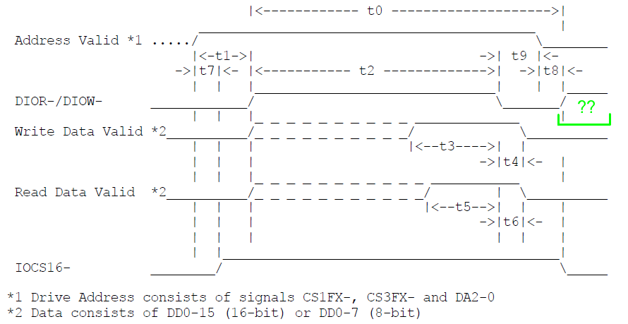

Mmmh... Bei dem Timing-Diagramm der ATA-Spezifikation macht mich was
stutzig: nach dem "Abschalten" der Adresse ist noch mal eine steigende
Flanke des DIOR/DIOW-Signals eingezeichnet.
Aber zu Beginn der nächsten Übertragung muss das Signal doch wieder aus
sein. Wann soll das passieren? Und wieso ist da überhaupt nochmal eine
steigende Flanke? Erwartet das Laufwerk, dass die Schreib-/Leseoperation
am Ende einer Übertragung noch mal für eine ungültige Adresse initiiert
wird?

von Hugo83 (Gast)
Rufus Τ. Firefly schrieb:
> DIOW/DIOR sind active-low -Signale. Mit der steigenden Flanke werden
> die deaktiviert.
Sorry, da habe ich mich wohl missverständlich ausgedrückt.
In dem Diagramm bedeutet eine steigende Flanke in der Kurve, dass das
Signal angelegt, also bei active-low -Signalen die Leitung auf low
gezogen wird.
Ich lade mal einen Screenshot von dem Diagramm hoch, in dem ich die
fragliche Stelle markiert habe.
von Karl H. (kbuchegg)
>> die deaktiviert.
> gezogen wird.
Ja.
Genau das ist die Definition von active-Low.
Der Wechsel auf Low (bzw. der Pegel von Low) bedeutet, dass etwas
passiert.
Klarerweise muss die Leitung aber auch irgendwann wieder mal auf High
zurück kehren, damit sie dann später irgendwann auch wieder mal auf Low
kommen kann, damit etwas passiert.
Bei derartigen die Sachen meistens so ab:
Zuerst legst du die Daten an (stellst eventuell noch ein paar
Sondersignale ein) und dann, wenn alles am Bus korrekt eingestellt ist,
dann kommt auf einer Leitung ein Puls. In deinem Fall (wegen active-Low)
bedeutet Puls dann eben: Die Leitung geht auf Low und wieder zurück auf
High.
Wann genau der andere Busteilnehmer mit der Arbeit anfängt, hängt vom
konkreten Bus ab bzw. auch von der Operation die durchzuführen ist. Es
gibt da mehrere Möglichkeiten
* entweder der andere Busteilnehmer beginnt mit seiner Arbeit bereits
bei der fallenden Flanke
* oder aber, er wartet, bis die Leitung wieder auf High zurück geht.
Aber egal wie - das Muster
'erst alles am Datenbus einstellen' -
'dann an einer bestimmten Leitung wackeln, wobei dir die Leitungsbezeichnung sagt ob du von High nach Low oder von Low nach High' wackeln musst
dieses Vorgehensmuster findet sich in fast der gesamten Programmiererei
immer wieder. Eine Leitung hat eine Sonderstellung. Sie bleibt in ihrer
Ausgangslage (in deinem Fall High) während du die Datenleitungen
einstellst und mit einem Puls an genau dieser einen Leitung löst du die
Aktion aus.
Und Active Low bedeutet nun mal, dass der inaktive Zustand dieser
Leitung ein High ist. In diesen Zustand muss die Leitung irgendwann
zurück kehren.
Wenn von einem Gerät gelesen werden soll, dann muss es da klarerweise
mehrere getrennte Phasen geben:
die eine Phase, in der ich dem Gerät mitteile von wo ich eigentlich
lesen will
die nächste Phase, in der das Gerät die angeforderte Information besorgt
die dritte Phase, in der das Gerät die Daten auf den Bus legen kann
und die letzte Phase, in der sich das Gerät wieder schlafen legt und den
Bus in Ruhe lässt (weil es ja auch noch andere Geräte auf dem Bus geben
kann, die Daten übertragen wollen)
Das ganze 'Konzert' mit Select Leitungen und Write bzw. Read Leitungen,
dient nur dazu, genau diese Phasen zu synchronisieren und zu steuern.
Einfach mal logisch überlegen, wie du (als Person) das mit einer Gruppe
von   blinden Taubstummen machen würdest, die nur auf Armdrücken
reagieren können. Dann erklären sich die Diagramme fast von selbst und
das eigentlich Interessante in den Diagrammen sind nur noch die
eingetragenen Zeiten, die einzuhalten sind.
von Sascha W. (sascha-w)
das da hinten ist Quatsch,  hab hier noch was gefunden
http://www.tecchannel.de/storage/komponenten/401279/von_pio_bis_ultradma/index3.html
sieht so aus, als ob Read/Write aktiviert (LOW) wird (für 70ns),
nach dieser Zeit werden zu schreibende Daten mit der steigenden Flanke
übernommen. Zu lesenden Daten stehen nach den 70ns zur Abholung bereit.
Bis zum nächsten Zugriff muss Read/Write dann für mind. 25ns auf High
sein.
Sascha
