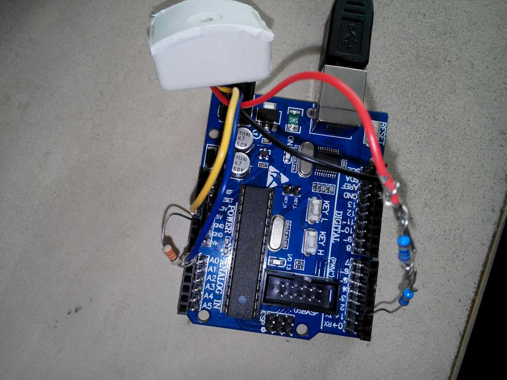

Zur Dokumentation, falls andere damit auch mal arbeiten möchten:
Ich habe den Sensor jetzt tatsächlich als Schnellschuss so angesteuert,
mit Minimalstprogramm auf Arduino (kann hier vor Ort grade keine
richtige IDE installieren, daher Pfusch). Zum Funktionstest reicht das
aber erstmal.
Bekomme derzeit Werte um die (int) 225, bei anhauchen sinkt der Wert auf
rund (int) 210-215; dürfte vor allem erhöhter Luftfeuchte anzulasten
sein. Scheint also zu klappen!
Folgende Verdrahtung (auf dem Foto ist da noch ein kleiner Fehler ;) ):
- Heizung GND an GND.
- Heizung Vcc via 75 Ohm an PinD2.
- Sensor 1 an PinC0 (Analog 0), Pulldown 32kOhm (fiel mir heute morgen
grad in die Finger).
- Sensor 2 an +5V.
Folgendes Miniprogrämmchen nutze ich grad zur Anzeige der Werte:

OP #3691835
Gegentest zum Anhauchen mit Herumwedeln eines
Isopropylalkohol-getränkten Taschentuchs liefert Werte bis (int)250 und
mehr, also bin ich auf dem richtigen Dampfer.
10 ms Aufheizen und 90 ms abwarten bis zur Messung scheinen auch zu
reichen. Damit wäre das wirklich einigermaßen stromsparend. Muss bei
Gelegenheit mal prüfen, was der Sensor ohne Heizung an Leistung zieht.
Das wirkt aber wie geeignet für CR2032-getriebenen ATtiny85 (oder sogar
nur ATtiny13), der bei schlechter Luft einen Piezopiepser anstößt :)

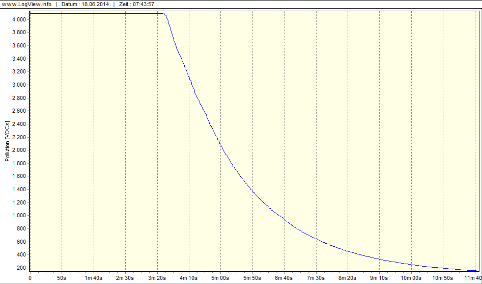

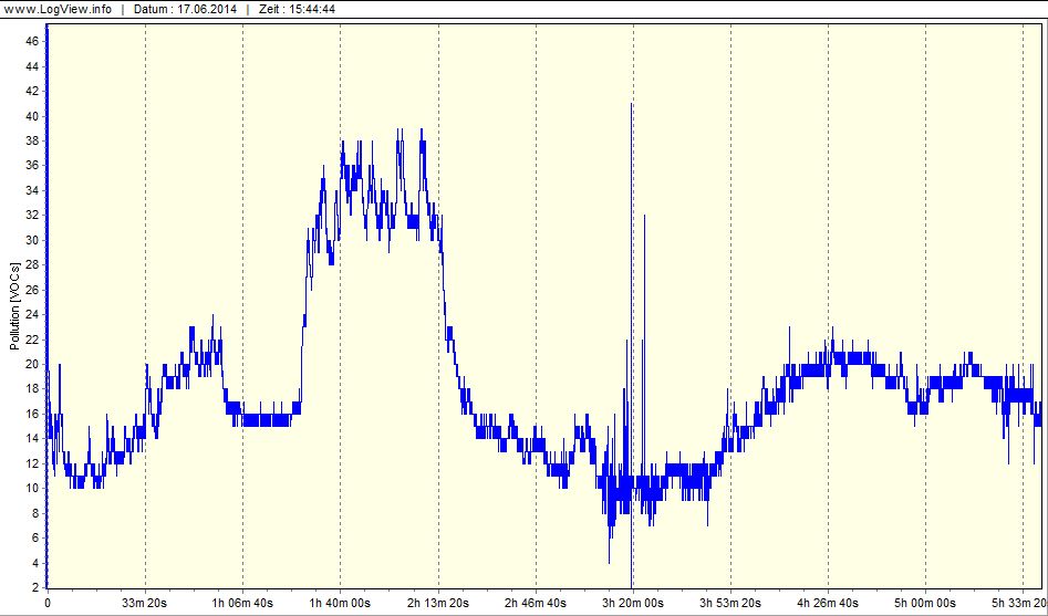

Nach etwas Herumtesten scheint es, dass ich den Sensor tatsächlich
korrekt bediene. Das angehängte ".c"-Programm ist direkt aus der
Arduino-IDE rauskopiert, für eine richtige IDE sind also noch
Korrekturen nötig.
Die 15 Minuten, die der Sensor Quatsch anzeigt, habe ich heute morgen
mal mitprotokolliert. Da heizt er eigentlich nur auf und "verbrennt" im
Wesentlichen alle Rückstände, die sich über Nacht angesammelt haben. Ich
habe gestern auch mal tagsüber mitprotokolliert (habe die Ausgabe für
LogView angepasst, im Anhang eine OpenFormat-.ini-Datei für LogView),
wie das hier im Büro so aussah. Viel offenes Fenster ;) Heute sind die
Werte wieder schlüssiger.
