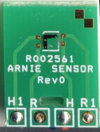

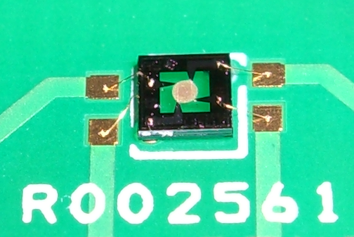

von Einhart P. (einhart)
Moin,
gerade habe ich so ein Ding ruiniert. Da steckt ein AS Chip drinnen. Das
Gerät ist nicht verschraubt, sondern die Gehäusehälften und
Sensorabdeckung sind punktuell verschweißt. Die rechteckige Abdeckung
mit Loch auf der Geräterückseite muss vorsichtig entfernt werden.
Darunter sitzt die Sensorplatine. Ich hab' das Silizium zerbröselt :-(

von Frank W. (wesoft) Benutzerseite
... und so sieht der Sensor aus, wenn er nicht zerbröselt ist ... (ok,
den unteren linken Bonddraht hab ich wohl auch zerstört) :-)
Also:
H und H1 sind Heizung + und -.
R und R1 der Sensorwiderstand.
Morgen kaufe ich nochmal ein Gerät und schaue, ob die Daten des Sensors
zum genannten Datenblatt passen.
Für die Neugierigen:
Fotos der µC Platine.
Schönen Abend noch
Einhart
Zumindest der Heizwiderstand passt: gemessen 98,8 Ohm, laut Datenblatt
sollen es 95 Ohm sein.
Meine Neugierde ist befriedigt ... hab jetzt die Platinen und den (fast
heilen) Sensor übrig. Will das jemand haben?
Zum Stromverbrauch:
Die Stromquelle für die Heizung des Sensors aus Q1, Q3, Q2 und R1 wird
vom Controller gesteuert d.h. der Sensor wir immer nur kurz zum Messen
mit 30 mA versorgt. Dann halten die 3 Mignon-Zellen länger.
Man könnte den Sensor z.B. zum Einschalten einer Dunstabzugshaube
einsetzen - nette Spielerei!
@ Alex:
Das "Hakenkeuz" dient zur thermischen Entkopplung des Sensorchips.
Deswegen ist er so empfindlich. Immerhin wird der Sensor auf 320°
aufgeheizt.

von Mike (Gast)
Nachdem dieser alte Thread wieder aufgewärmt wurde, hier meine Meinung:
Vermutlich handelt es sich um eine Variante des altbekannten Seiyama-
Taguchi-Gassensors. Insbesondere die notwendige Heizung des Sensors
spricht dafür. Eigentlich handelt es sich um einen Sauerstoffdetektor,
die Leitfähigkeit des Halbleitermaterials ändert sich je nach
Sauerstoffkonzentration an seiner Oberfläche. Oxidierbare Gase, z.B:
Alkohol oder Methan verbrennen an der heissen Sensoroberfläche und
verbrauchen dabei den Sauerstoff, wobei die Leitfähigkeit steigt. Die
Dinger sind sehr empfindlich, aber eben wenig spezifisch und nicht allzu
gut reproduzierbar. Als Geruchsdetektor aber gut geeignet.
