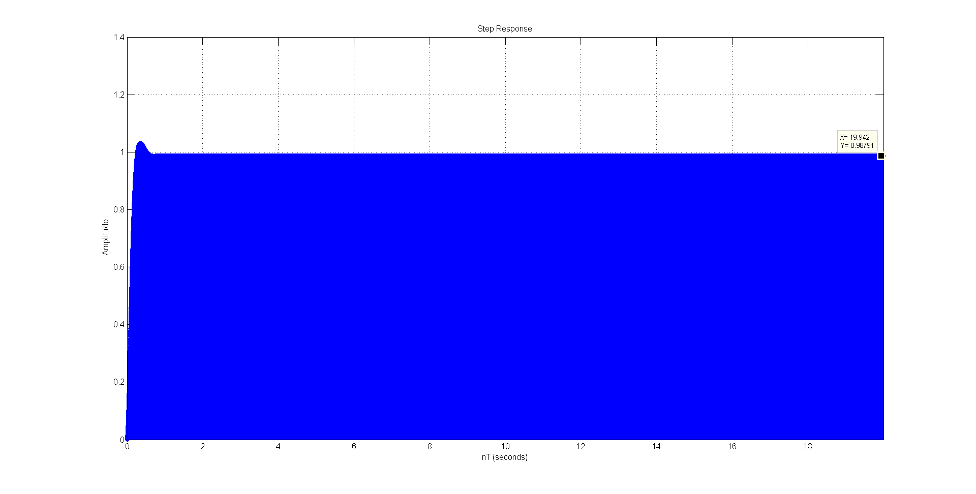

#3692280
Hast Du es nachgerechnet?
Eventuell mit einem anderen Programm?
Wie kommst Du auf die Idee das 790 herauskommen soll?
Für mich schaut das Ergebnis vernünftig aus mit diesen Koeffizienten.
Im Anhang die Sprungantwort Deines Filters => ist übereinstimmend mit
Deinen Ergebnissen (mit maximal kleinen Rundungsfehlern).

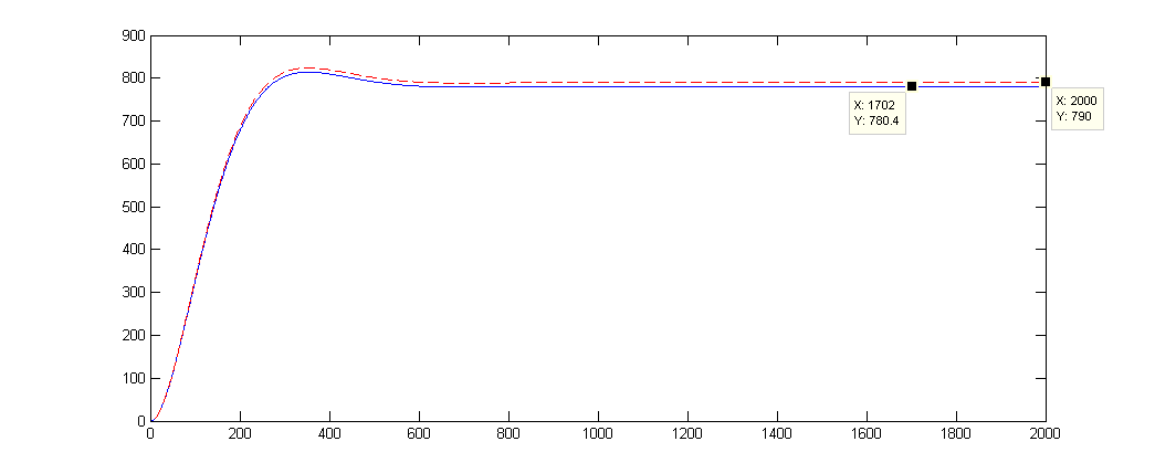

#3692282
Torti schrieb:
> Der Wert bleibt bei 779,5757
> stehen. Woran kann das liegen?
Das liegt daran, dass das Filter im Durchlassbereich eine Dämpfung von
A=0.1057dB aufweist.
Also kommt das gut hin mit den 780.
Bei mir siehts mit
3.913020539914440e-5
2*3.913020539914440e-5
für die Zähler-Koeffizienten besser aus. Wahrscheinlich hat dein
Programm nicht genau genug gerechnet.
Hab auch nochmal die beiden Sprungantworten geplottet. Blau deine
Koeffizienten, rot meine.
